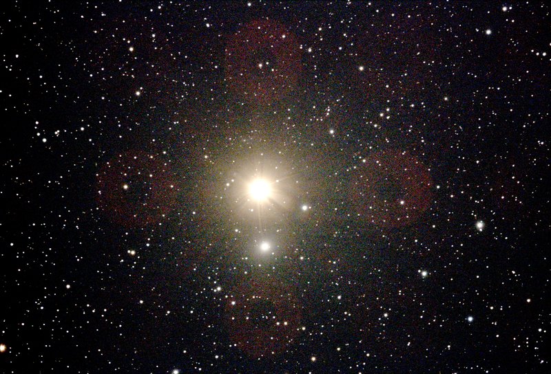

Jag fotade Mirach's Gost (galaxen nära Mirach).

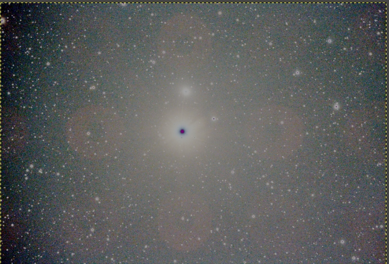

men nere i bruset då jag stretchade maximalt ser jag flera "spöken" !!
Vad är detta ???
4 eller kanske 8 vad som ser ut som svaga "bilder" av den ofokuserade Mirach ??
Kameran sitter direkt i fokuseraren på MN190. I teleskopet bara korrektor-front-menisk-Lins sen huvudspegel och sekundär. I kameran bara dess UV/IR-filter och chippet.
Hur kan det bli så symmetriska 4 eller 8 "bilder" ? Kan chippet ha något 8-mönster ????
Har ni sett något liknande ?
/bengtr
EDIT : Verkar vara hel "array" med "donuts"

Ja det borde ju bara kunna vara inbyggda filtret i samverkan med chippet. Men hur kan det ge ett flertal så symmetriska avbildningar ? av en ofokuserad stjärna ? ??
I fallet i länken blir det bara en reflex (per lampa) och inte symmetriskt.
Chippet är c:a 19x13 mm och filtret sitter kanske på 9 mm (halva backfocus-avståndet 17,5 mm). För att ge bilderna med så stort avstånd mellan krävs väl något med en stor vinkel som reflekterar ? Kan chippet ha så vinklade strukturer ?
Konstigt att det blir nästan exakt 2st "donuts" på varje sida i bilden/chippet i en "array".
Mysteriet "tätnar". :)
/bengtr
