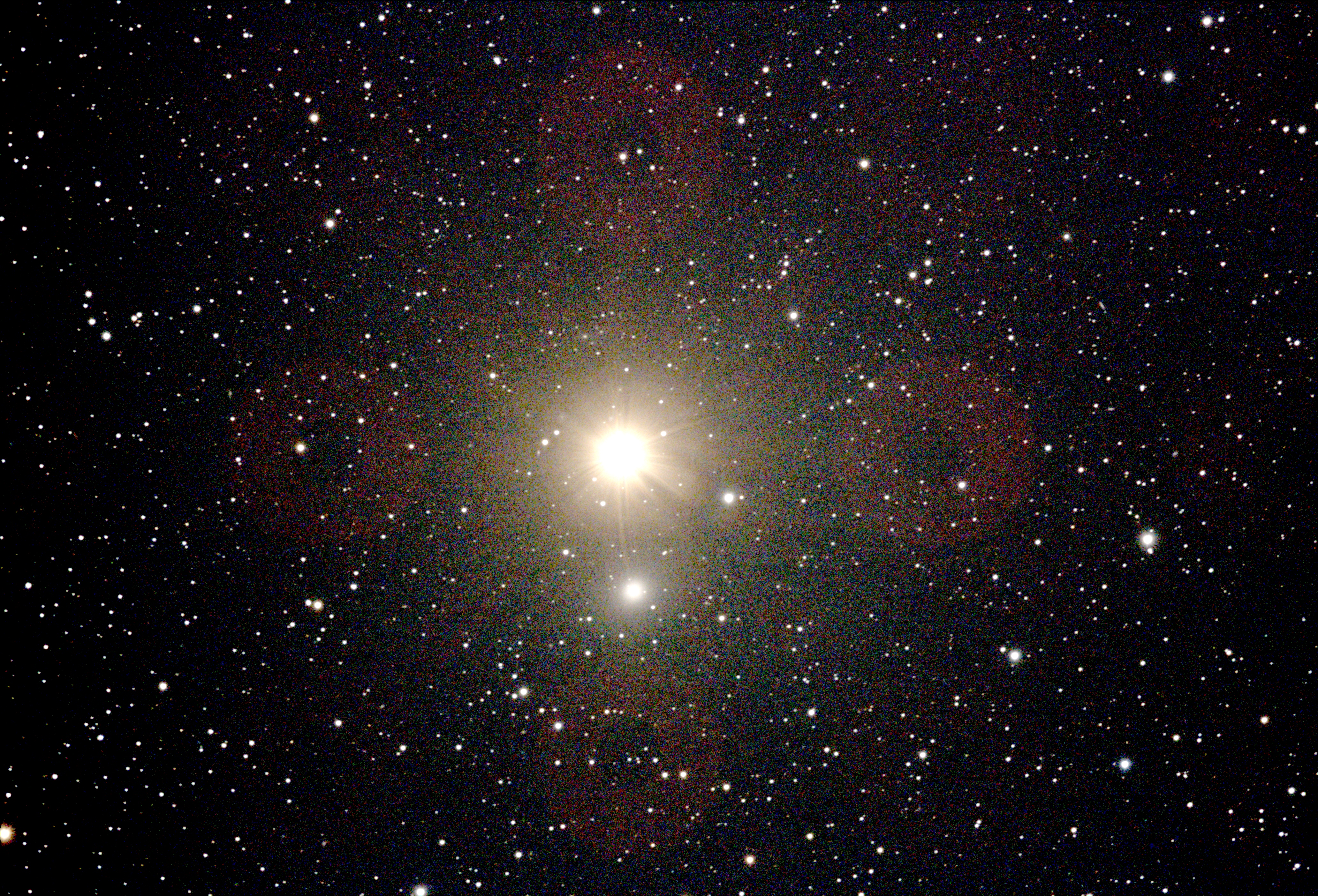

Jag fotade Mirach's Gost (galaxen nära Mirach).
men nere i bruset då jag stretchade maximalt ser jag flera "spöken" !!
Vad är detta ???
4 eller kanske 8 vad som ser ut som svaga "bilder" av den ofokuserade Mirach ??
Kameran sitter direkt i fokuseraren på MN190. I teleskopet bara korrektor-front-menisk-Lins sen huvudspegel och sekundär. I kameran bara dess UV/IR-filter och chippet.
Hur kan det bli så symmetriska 4 eller 8 "bilder" ? Kan chippet ha något 8-mönster ????
Har ni sett något liknande ?

EDIT : Verkar vara hel "array" med "donuts"
Mirach's gost - fler spöken i kameran Vad är detta ??

Hej !
Ja det borde ju bara kunna vara inbyggda filtret i samverkan med chippet. Men hur kan det ge ett flertal så symmetriska avbildningar ? av en ofokuserad stjärna ? ??
I fallet i länken blir det bara en reflex (per lampa) och inte symmetriskt.
Chippet är c:a 19x13 mm och filtret sitter kanske på 9 mm (halva backfocus-avståndet 17,5 mm). För att ge bilderna med så stort avstånd mellan krävs väl något med en stor vinkel som reflekterar ? Kan chippet ha så vinklade strukturer ?
Konstigt att det blir nästan exakt 2st "donuts" på varje sida i bilden/chippet i en "array".

Hej Bengt.
Är det så att du använder en kamera som har så kallade mikrolinser framför chippet?
Det var i alla fall vad vi kom fram till att anledningen var senast detta var uppe.
viewtopic.php?t=5549

Hej !
Tack för svaret/länken ! Ja , det verkar ju vara samma fenomen !
Skall kolla lite mer om det är microlinser på Altair 294C (Sony IMX294CJK chip). Eller kanske det räcker bara med Bayer matrisen RGB filtren.
Jag fick bara rödaktiga "donuttar" men ni verkade få tre "färger" . Men Mirach är väl mera bara röd.
Men verkar svårt att undvika problemet. Men det är ju väldigt svagt i mitt fall och har inte alls synts på andra bilder eller delbilderna på Mirach.
Man får väl låta bli starka stjärnor.
