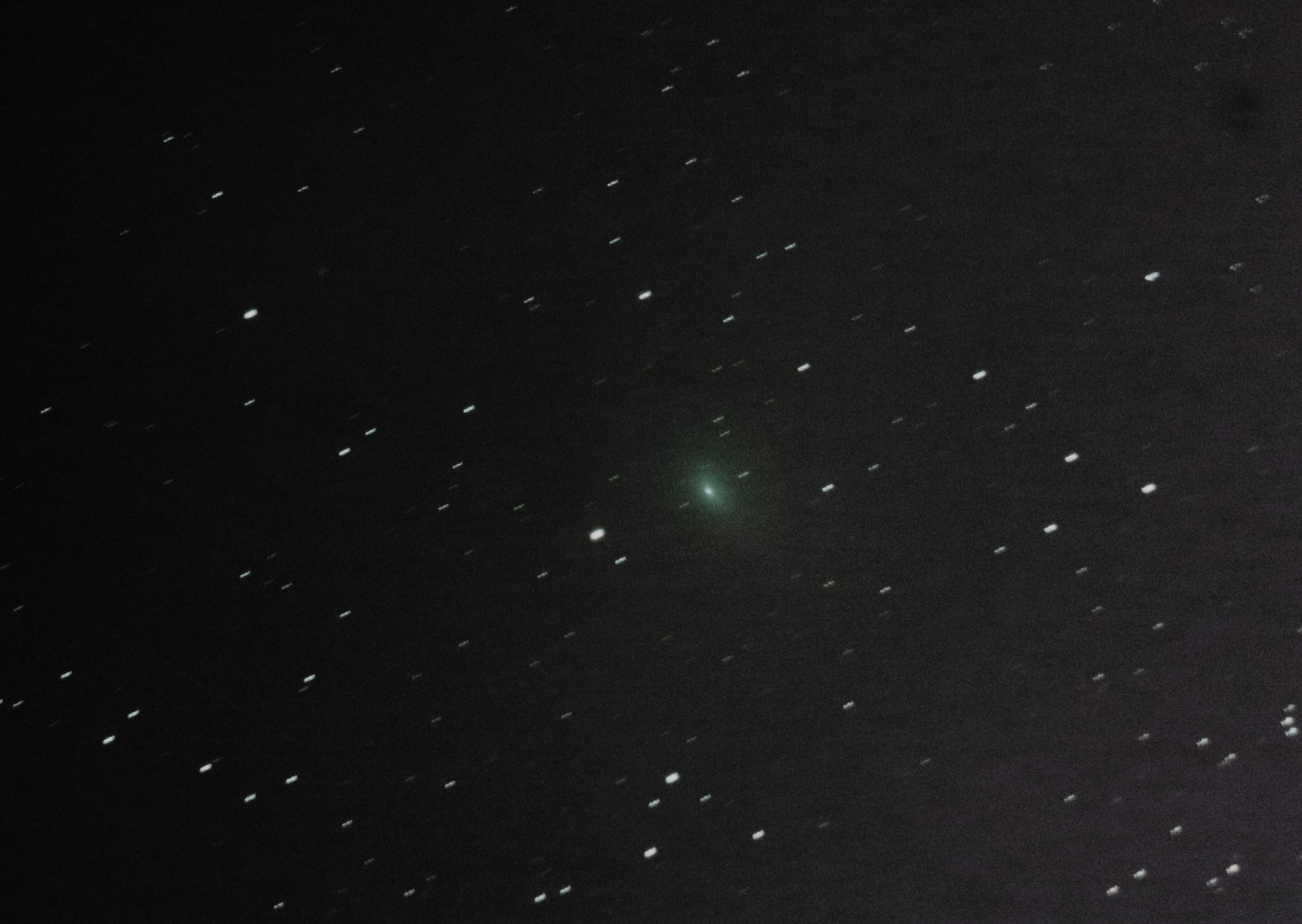

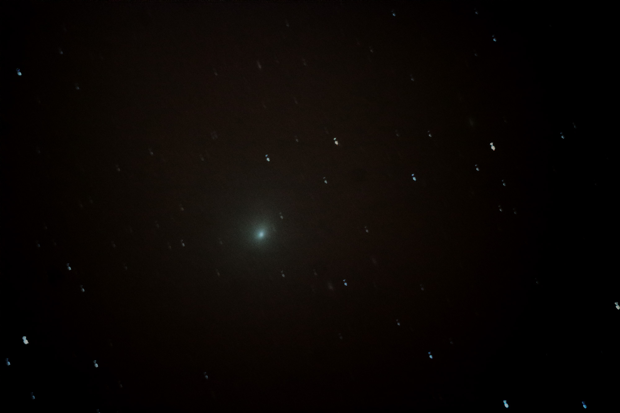

En stackad version av samma bilder från igår (10st).
Hacket i stjärnspåren beror väl på att DSS tag med 80% av listan. Borde kanske ställt in på 100%.
Tog en stund att hitta den med mitt lilla synfält. Jag fick intryck av att den hade flyttat sig längre än vad som framkom av kartan.
Såg ut att gå riktigt fort för den. Skulle kunna gå att göra en film på dom olika sekvenserna.
Som sagt.. det var lite panikartat när det var tendens till att snöa från en klar himmel. Skärpeinställningen hoppade jag över och man kan se att stjärnorna har ett hål i mitten vilket är bilden av min sekundärspegel.
Sen kom ju snön och då var det locket på illa kvickt.

Hej Timo,
Den rör sig ca 5" i minuten relativt bakgrunden. Med en seeing på 2" eller sämre så kan man minst exponera 30 sekunder om man guidar på stjärnorna. Jag exponerade 30 sekunder på min 150mm objektiv men kan nog öka minst till 2 eller 4 minuter innan man kan se någon rörelse oskärpa. Mitt problem är dock att jag inte klarar att polinställa så exakt. På min EQ6 montering och med hjälp av relativ guidning på stjärnorna så kameran istället följer kometen kan man ju i princip ta mycket långa exponeringar. Fast du kanske menade också att M108 och M97 skulle bli skarpa och då kanske någon minut med ett mindre teleskop är lagom.

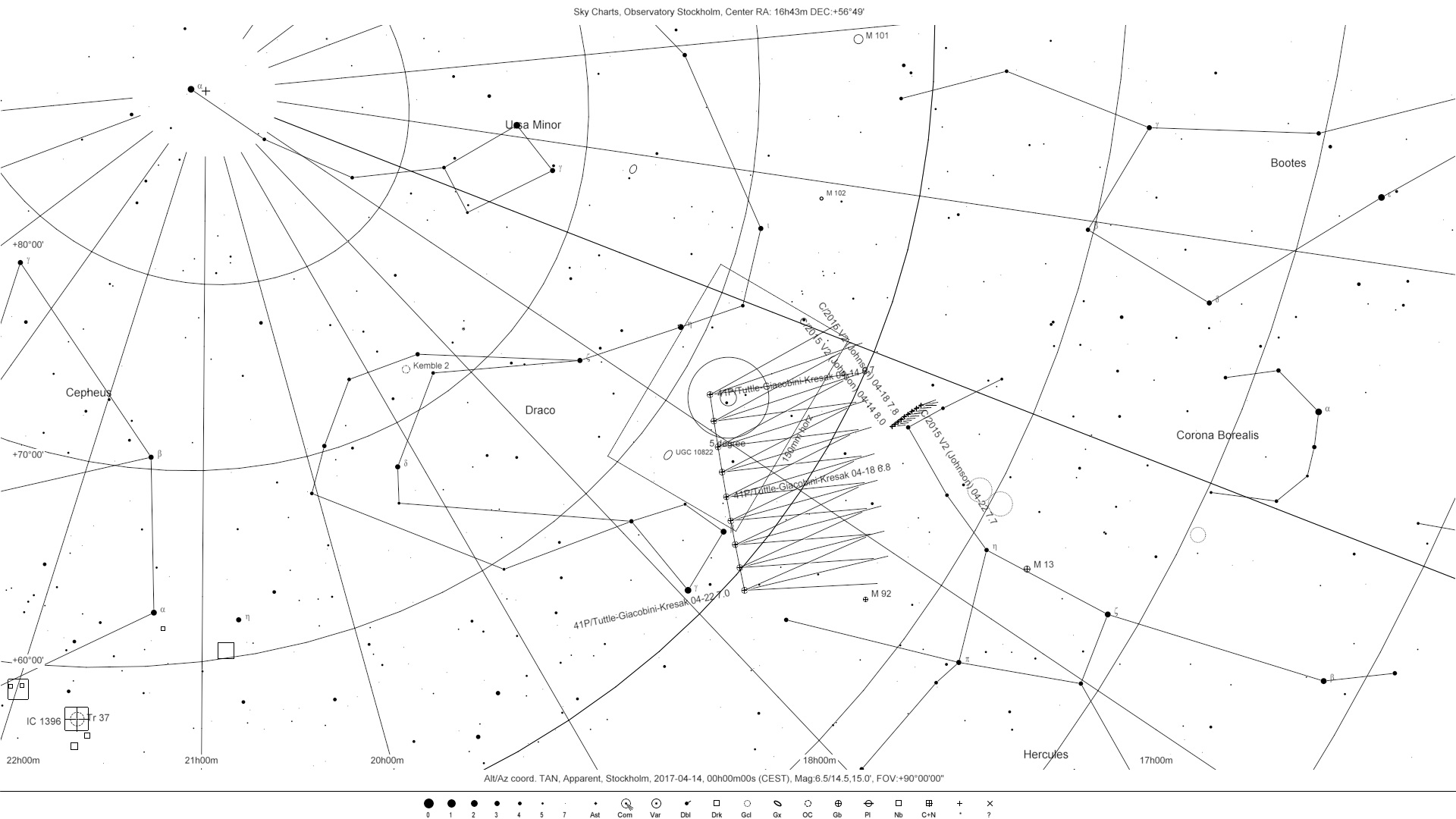

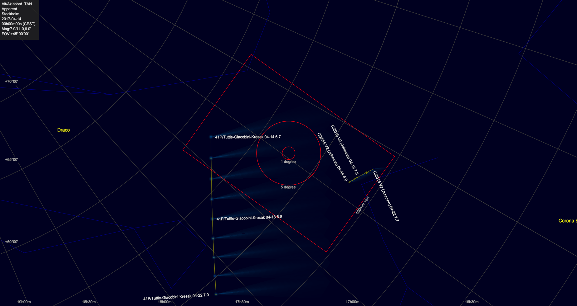

Här är aktuell komet karta hög upplöst (klicka på den): Kl 00:00 ligger den på 58 graders höjd, Månen på ca 70 graders avstånd och den är ju inte full heller.
Som ni ser ligger kometen C/2015 V2 Johnsson inte långt ifrån, ca 11 grader. Det är precis att fältet i mitt 150 mm objektiv täcker in båda.
Är det någon mer som tänker göra ett försök?

Det var inga problem med takkanten eller att hitta på den.
-Dock så fick jag stora problem med DSS. Programmet vägrade att aligna på kometen. Det var väl troligen förskjutningar i olika grupper av bilder.
Eller nåt annat. Efter ca 10 försök så blev 5 utvalda bilder av ca 60 möjliga. En masterflat lades in men den tyckte jag inte hade så stor effekt.
Exponeringstid är 15-20 sek x 5 3200 oguidat, (där gick ljusgränsen). PS tog bort ljus nyans i högra delen.

Hej Tony,
Det blev ju inte dumt och man ser lite antydan till svans också.
Det är länge sedan jag använde DSS på kometer, men jag vill absolut minnas att det går att markera kometen helt manuellt vilket man ofta får göra om man skall få med alla bilder. Det är nog lite enklare i Fitswork.
Fick du med alla 60 bilderna skulle bruset minska kraftigt. Den verkar röra sig snabbt, ser lite utdragen ut fast än ganska kort exponerings tid, men du har ju ett stort teleskop med lång fokallängd.
