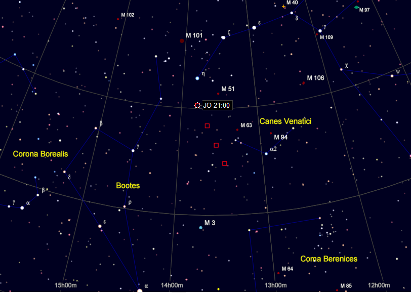

Provade en testbild i CTC.
Den skulle då befinna sig ungefär som på bilden kl 24:00 19/4. Alltså fullt gångbart för oss.
Men det ser ut att gå rejält snabbt. Man bör nog rita ut en exakt karta för att ha nån chans att hinna ikapp den.
Dom som har ett stort synfält har fördel här.

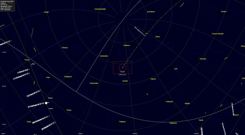

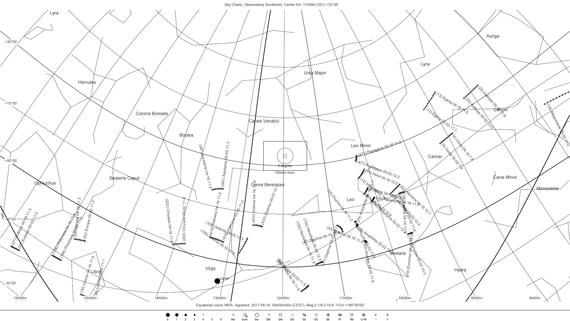

Nu sitter jag vid datorn och kan skicka med en bild som Björn skickade med i emailet också, hade bara mobiltelefon tidigare.
Så här ser kartan ut:
Här är en karta från CdC, tyvärr verkar den inte finnas med där.
Den borde ligga inom rektangeln om jag tolkat informationen rätt. Dock ser man alla andra asteroider ned till magnitud 12. Riktningen är sydväst.
Från 16:e april 2017 och 20 dagar framåt med magnituder. Vesta med magnitud 7.8 till höger.

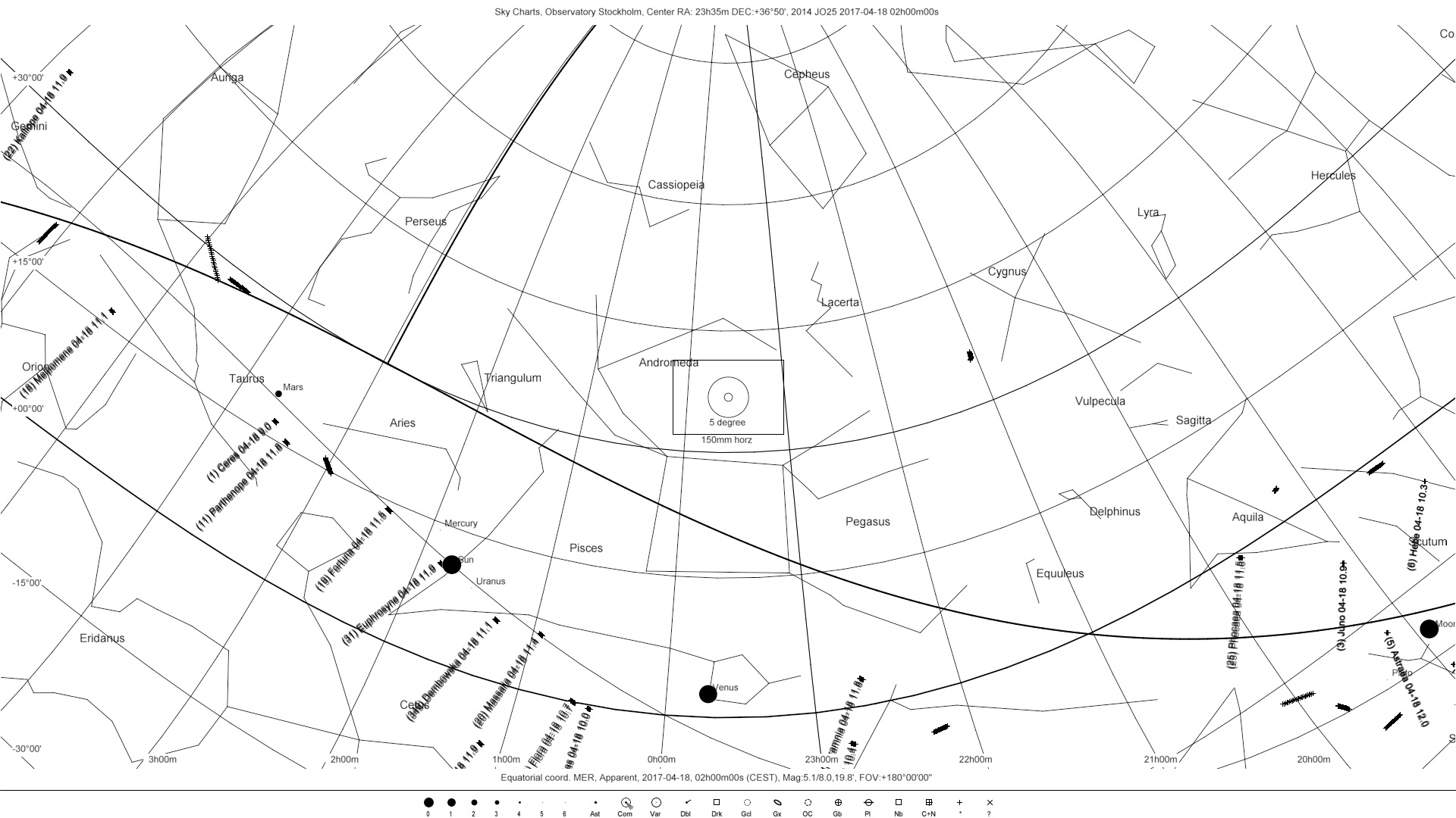

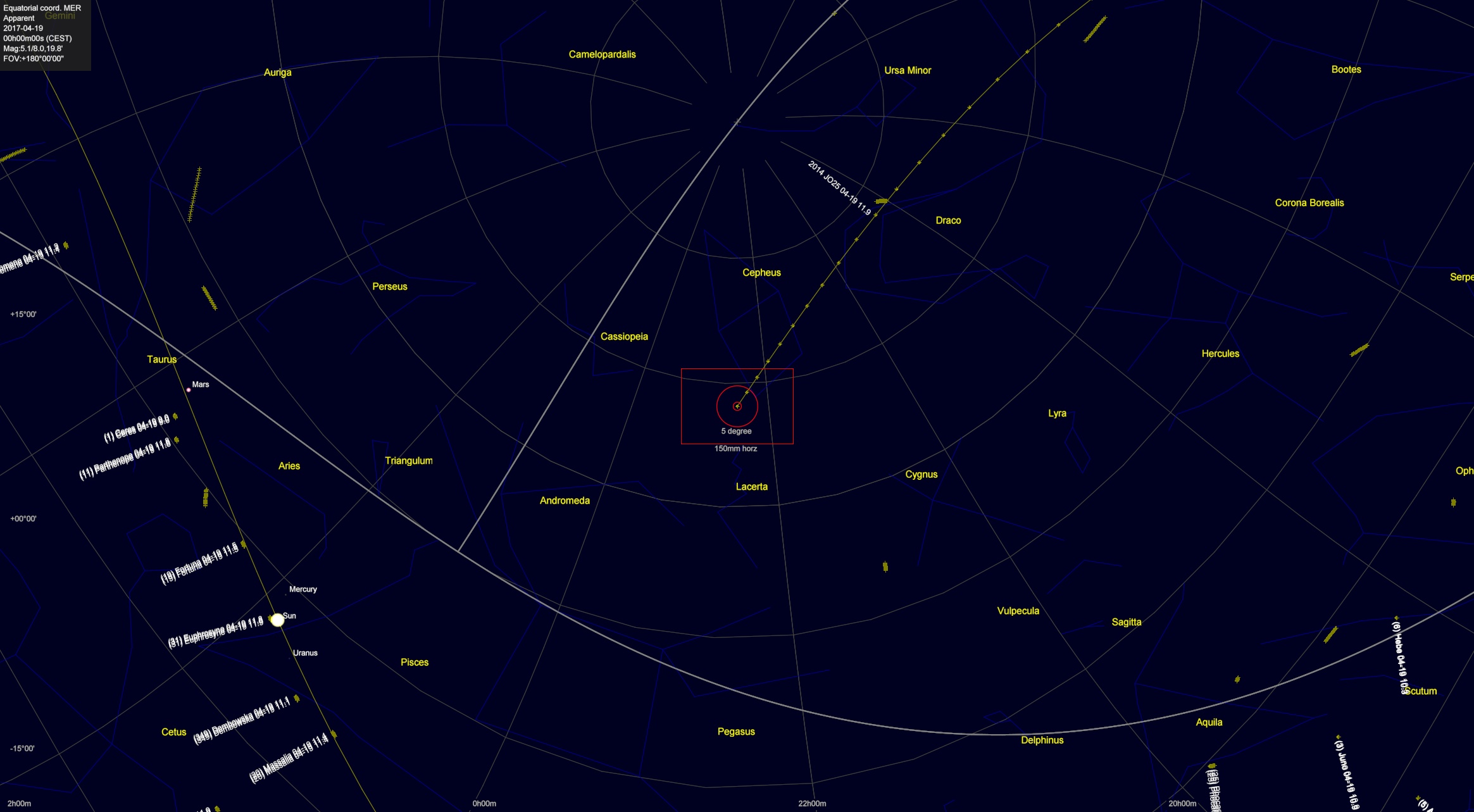

Inläggav AstroFriend » 2017-04-16 13:12:21
Nu fick jag till asteroid kartan. Var tvungen att hämta hem 2014 JO25 separat och lägga in i CdC databas.
Fick inte med texten, men center är kl 00 18/4-2017 sedan 1 timme mellan varje punkt. Precis som Tony sa ser man att den rör sig otroligt snabbt så gäller ju att programmera sin montering med de bandata om man skall följa den.

Inläggav Tony » 2017-04-16 14:46:44
Hej lars
Du startade väl 19/4 0:00?
Jag lade in ovanstående positioner i "Katalog" i CTC.
Jag översatte till svensk tid, UTC + 2tim.
Så valde jag ut några lämpliga positioner i bekväm obs.tid. Först 21:00 som är markerat, sen neråt blir det 22, 23 och 24:00 19/4
-Har jag missat nåt?

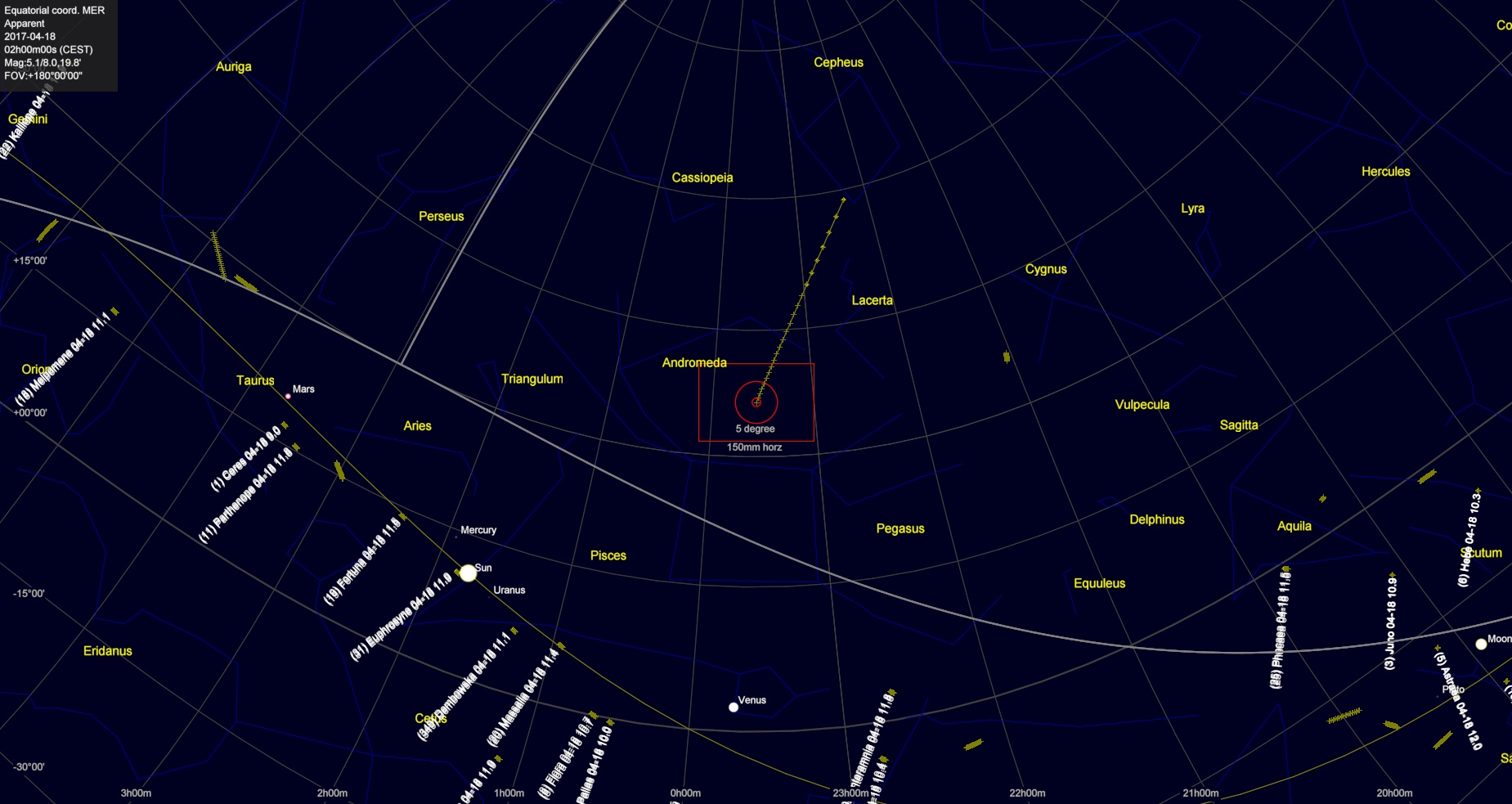

Inläggav AstroFriend » 2017-04-17 10:03:23
Här är motsvarande karta över asteroiden med början kl 00 2017-04-19:
Gårdagens bandata. Hur stämmer det med andra prognoser?

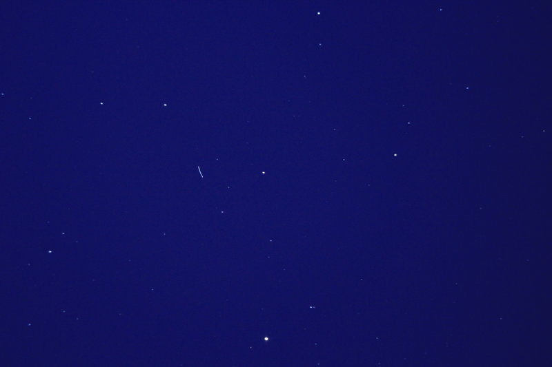

Inläggav Tony » 2017-04-19 22:17:04

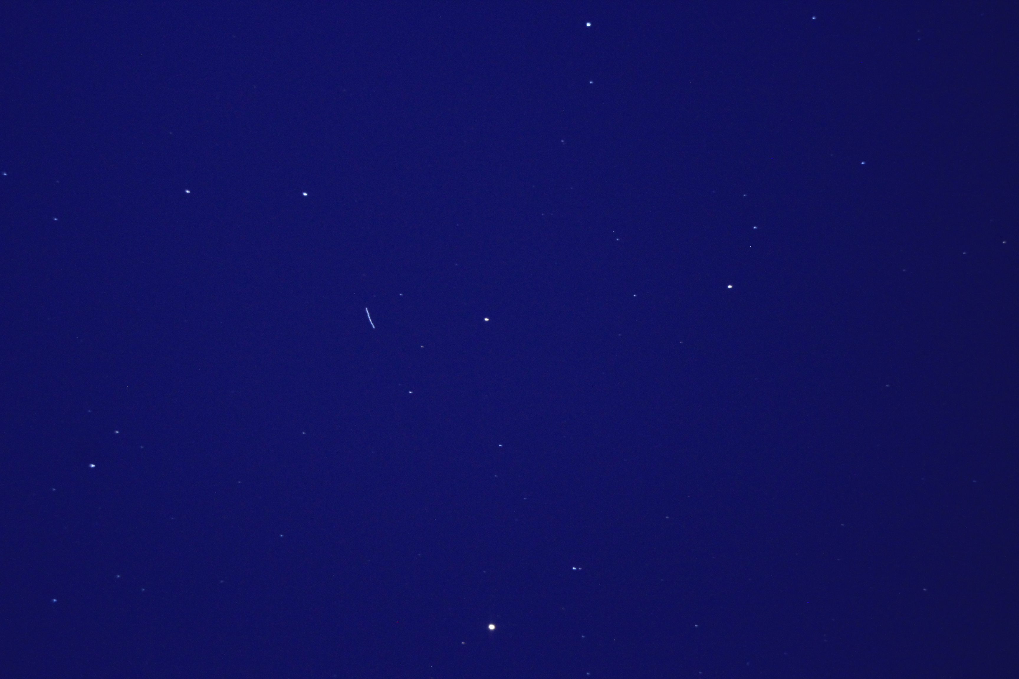

Jag fick den 22:15 20 sek exp

Grattis Tony och Timo till era observationer. Tydligt syns den också på fotot !
