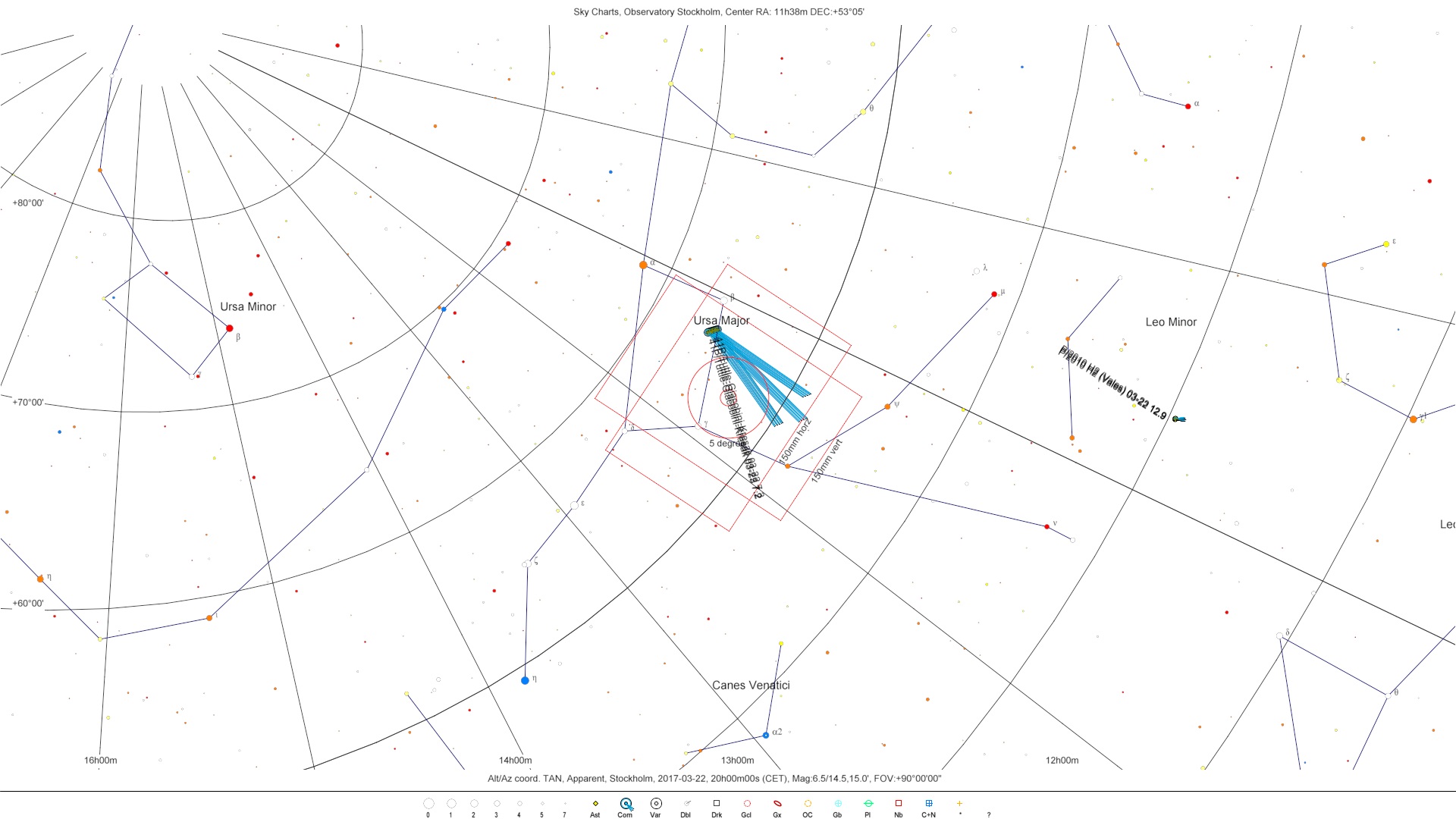

Kometen 41P/T-G-K är uppe nu och skulle ju vara kul att fota.
Här finns lite information jag samlat:
http://www.skyandtelescope.com/observin ... addys-day/" onclick="window.open(this.href);return false;
Här är en karta för några kometer som är uppe nu åt öster, 22 mars 2017.
Uppdaterad karta: /Lars

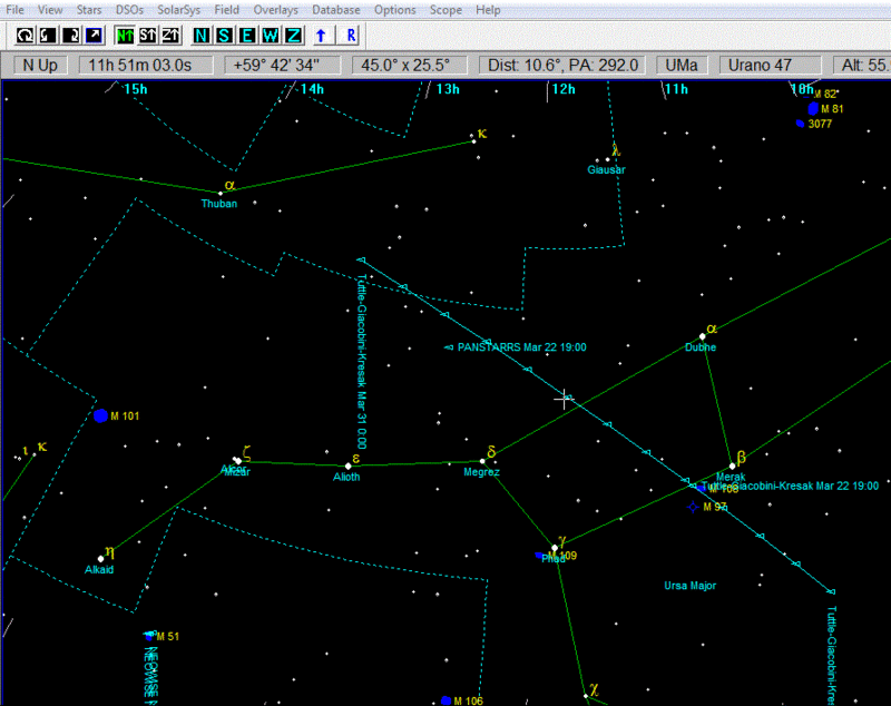

Jag obsade komet 41P/Tuttle-Giacobini-Kresak igår (March 18.93 UT) med 8x40-kikare. Magnitud 7.4, komadiameter 15' och DC=3. Fick nästan nackspärr när jag tittade upp mot 80º höjd! Såg även C/2015V2 (Johnson) med 18x50-kikare. Magnitud 9.8, dia=3'.5 och DC=4. Båda kometerna ljusnar ytterligare.

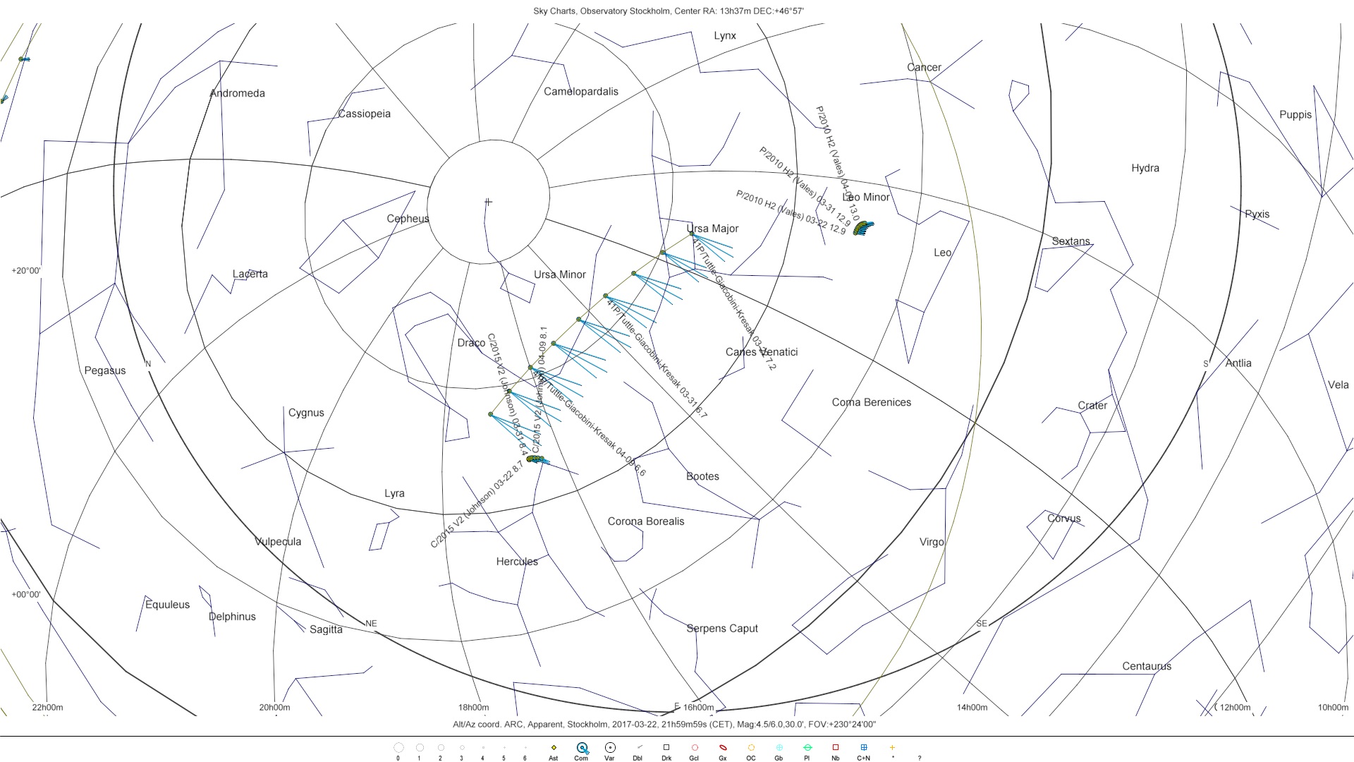

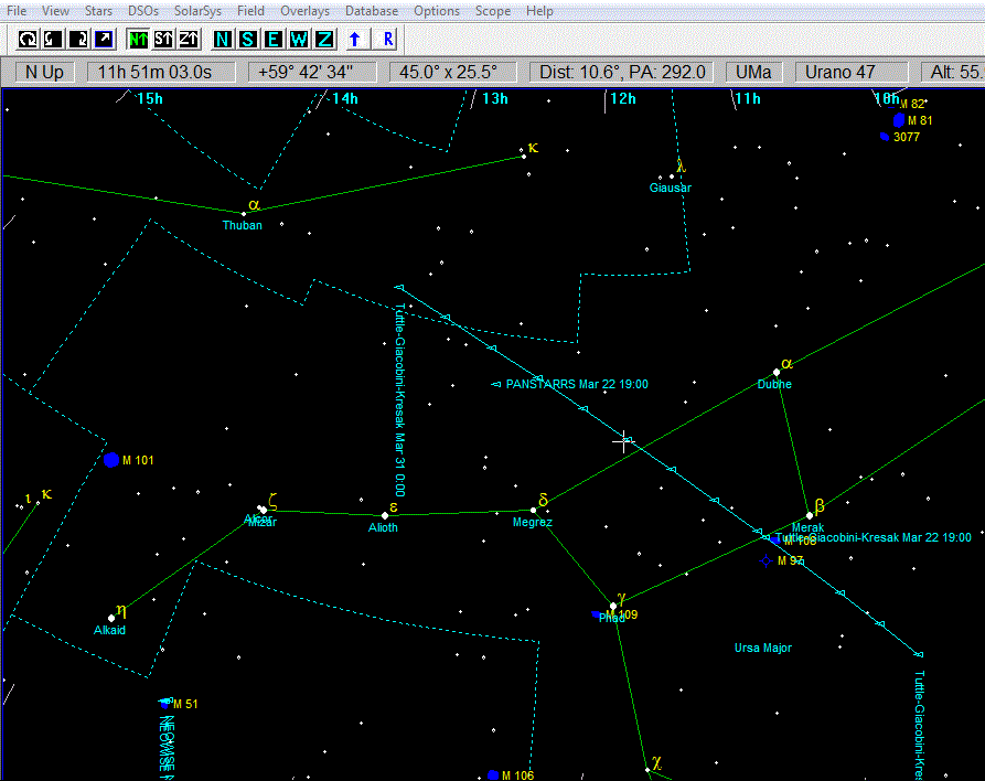

Jag noterar att SkyCharts-kartan ovan visar positionen för 41P åtskilliga grader fel. Bifogar banan för komet 41P/Tuttle-Giacobini-Kresak med början från 19 mars klockan 0 svensk normaltid med 1 dygns mellanrum. Sista positionen är för 31 mars. På onsdag kväll (22/3) passerar komet T-G-K M108 och M97 (Ugglenebulosan). Ett fototillfälle!

Re: Comet 41P/T-G-K
Hej Timo,
Ja ser nu att det var länge sedan jag uppdaterade databasen, gjorde en ny karta med senaste uppdateringen och satte 22:a mars som utgångspunkt. Stämmer den bättre med dina kartor?
Se första inlägget.
Kul att du redan observerat ett par kometer, har varit så upptagen med annat så har inte ens tittat upp på stjärnhimlen. Med kometen på 80 graders höjd så har man minimal påverkan av atmosfären, passerar den dessutom andra spännande objekt så måste man ju försöka få med den på foto.
Se första inlägget.

Nu stämmer kartan bättre. Tror att Sky&Telescope också hade en felaktig karta först. Jag var ute nyss och obsade med min minsta kvalitetskikare, en Pentax 8x20. Såg komet 41P/Tuttle-Giacobini-Kresak även med den. Skattade kometen som magnitud 7.2, diameter 20' och DC=3 (March 19.80 UT). Den tycktes vara avlång i E-W riktning. Vem blir först med att se komet 41P med blotta ögat?

Re: Comet 41P/T-G-K
Letade upp den i Stellarium men där ligger den inte alls på den position som din karta anger Timo. Vad kan det bero på?
Men kartan du lade upp ska alltså stämma? Vill ju kunna hitta den ikväll

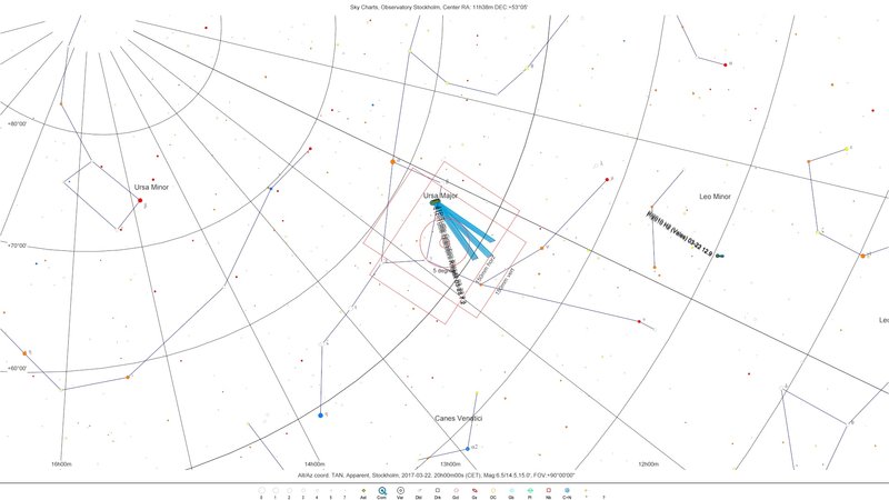

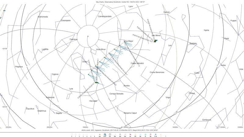

Re: Comet 41P/T-G-K
Jag gör mig beredd att ge mig ut nu ikväll.
Kartan som jag tagit ur CdC:
Den är ritat hur det ser ut från Stockholm ikväll kl 20, 22 mars-2017. Kometens läge var tredje timme från kl 20.
Kometens läge nära österut vid Az: 80 grader och Alt: 60 grader över horisonten kl 20.
Astronomiskt mörker börjar ca 20:30, ingen måne förrän sent inatt.
De två rektanglarna representerar min fullframe kamera med ett 150mm objektiv i två olika 90 graders lägen.
Den beräknade svansen tycks fylla upp nära hela sensorn, blir knappast så i praktiken.
10 dygns prognosen på SMHI säger för Stockholm Tyresta naturreservat tyvärr moln framåt kl 22 och 10 s/m. Betydligt bättre i morgon, inga moln och endast 5 s/m.
Men bäst att åka ut o träna redan i kväll.

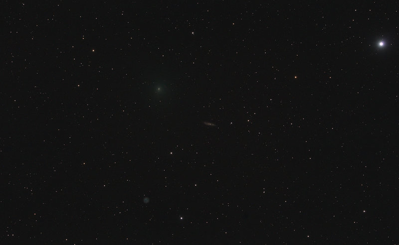

Här är ett snabbt test från Borlänge.
Hoppas få ihop några till exponeringar, men molnen drog precis in.
1st 120sec ISO1600 Canon 6D, SKywatcher 100ED 550mm.
Väldigt snabbt fixad i Pixinsight.

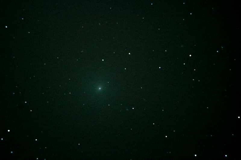

Här är ett hastverk av kometen. Hann inte ens ställa in skärpan för det var snö i luften.
Han ta 15 st 30 sek 3200 när det plötsligt började snöga.
-Sen hittade jag inte på cometmode i DSS så det här är en enda bild.

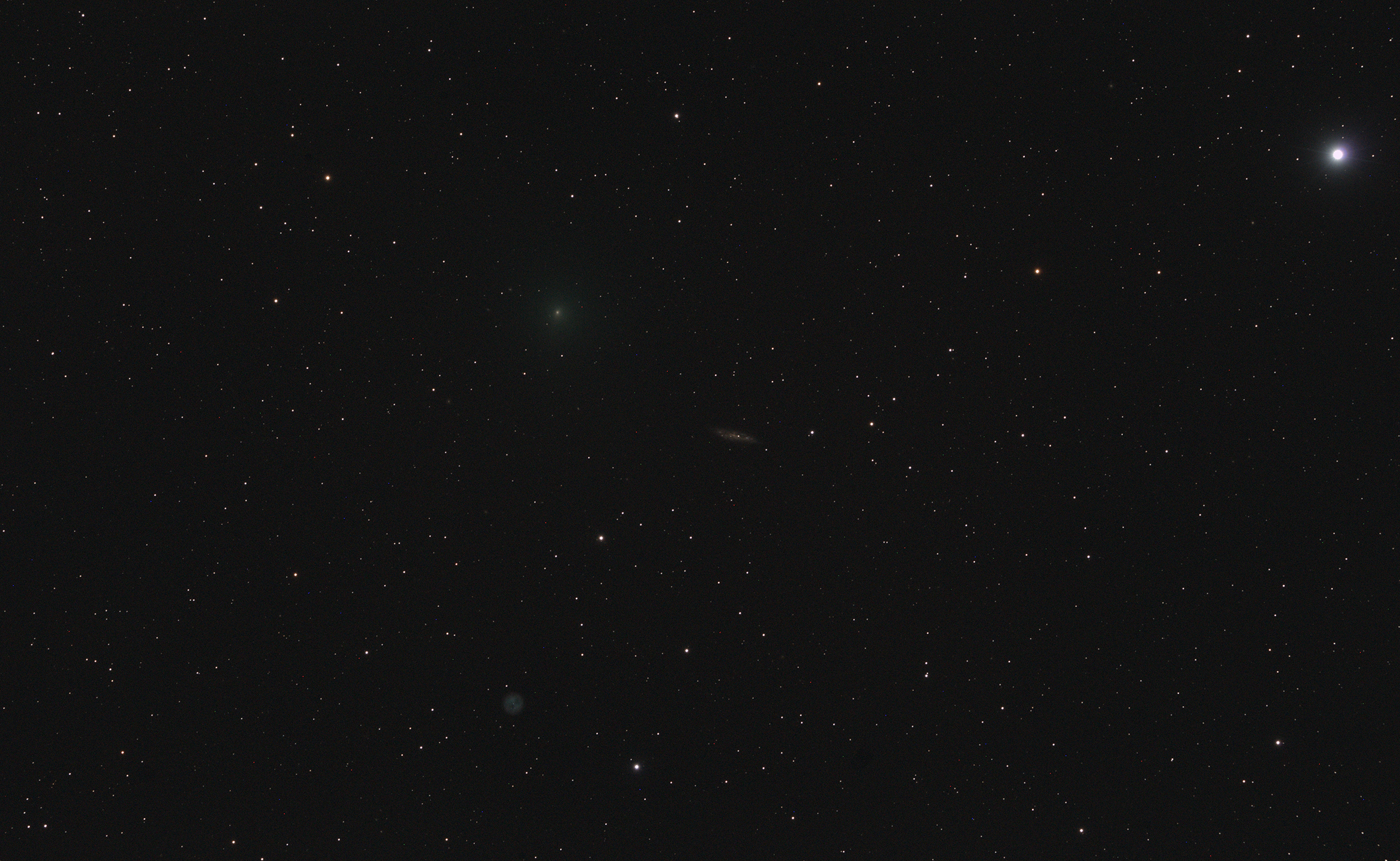

Fina bilder ni fått. Här kom det moln, packar ihop och åker hem.
Hann med 50x30 sekunder varav 41 gick att använda.
Så här blev resultatet:
viewtopic.php?t=14604" onclick="window.open(this.href);return false;
