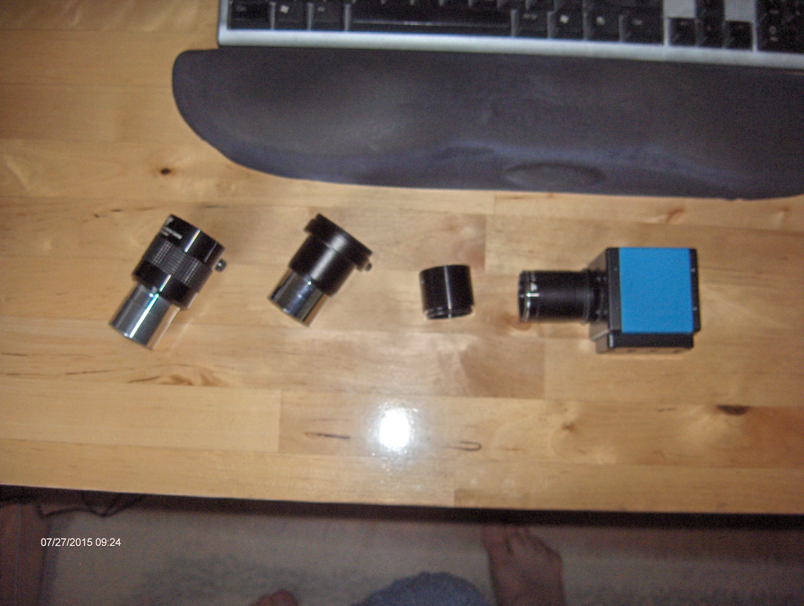

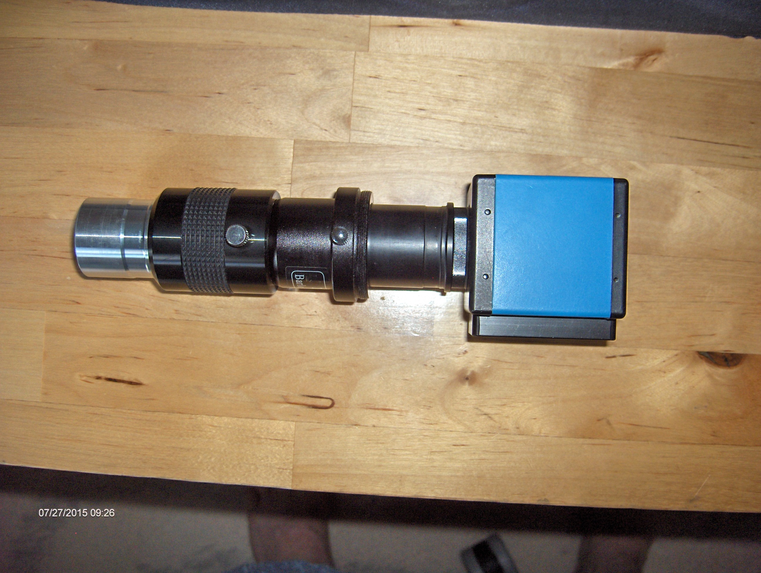

Jag brukar justera röd grön och blå kanal (för Jupiter) så att staplarna blir lika. Använder ju färgkamera. Brukar lägga mig på ca 80 % histogram så att jag inte överexponerar och kvaddar videon.
Jag förlänger brännvidden med en 2.5 X Barlow. Vill jag förlänga ännu mer gör jag det med kroppen till en annan Barlow och ytterligare en förlängningshylsa. Se bilderna nedan

Ja nu ser jag hur du kopplat ihop din kamera, ja det tenderar att bli långa paket med all vikt längst ut. Själv så bytte jag fokuserare pga av för långt och tungt kamerapaket från en helt från scratch konstruerad motorfokuserare till en modifierad TS-fokuserare så jag fick motorfokus, jag har till och med låst den och tagit bort manuell fokus möjlighet. För visst har du en crayford på din C8 längst bak? Har för mig att det brukar vara en vanlig modifikation för planetfoto.
