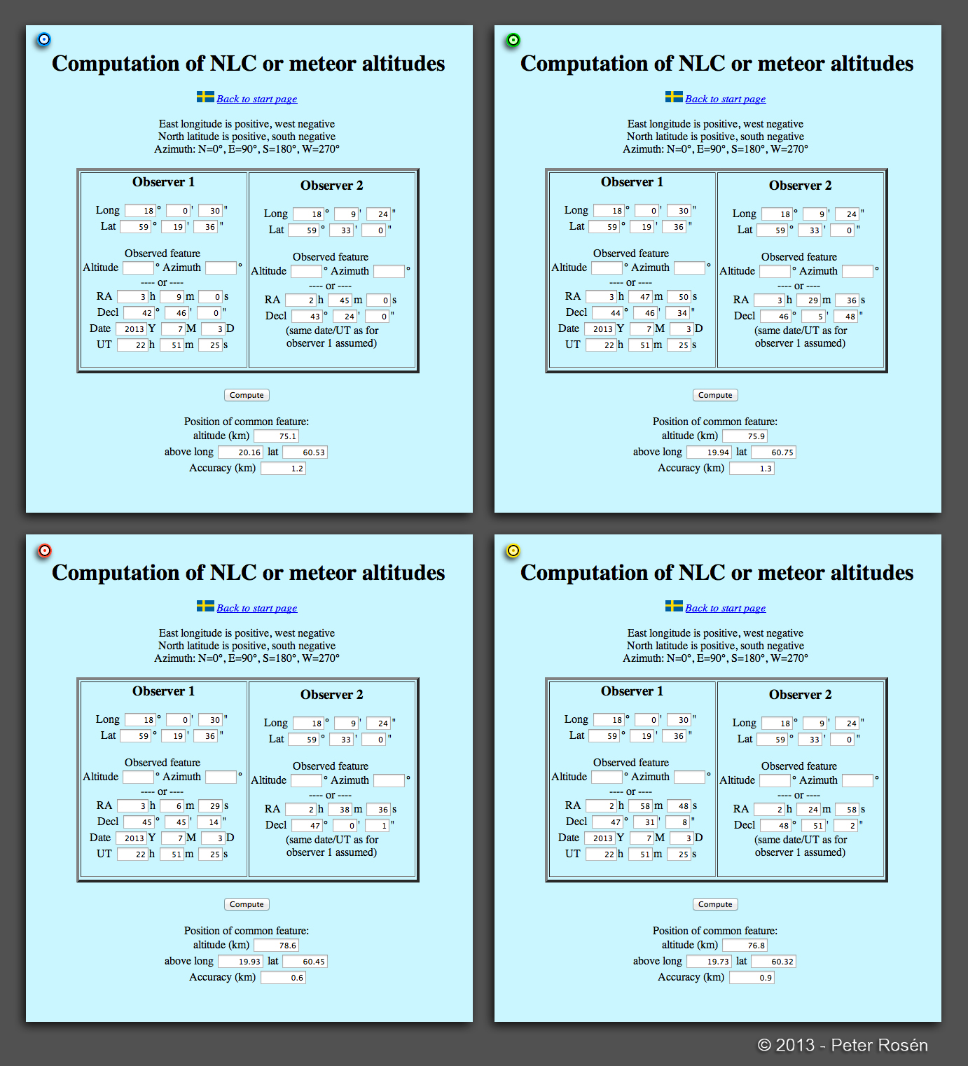

Objekt: Avståndsbestämning av NLC
Teleskop: 70-200/2,8
Kamera: Canon Eos 5DMkII
Kommentar: Den 4 juli fotograferade jag några väldigt spännande NLC i riktning mot Perseus som jag la upp på Spaceweather med en liten twist :-) http://spaceweather.com/gallery/indiv_u ... d_id=83988 .
Jag såg då att P-M Hedén hade lagt upp bilder fotograferade i samma riktning den kvällen från Vallentuna, ungefär 26 km norrut från min position.
Eftersom jag tog en time-lapse under en längre tid med en bild var 4:e sekund var det lätt att hitta en bild som stämde bra tidsmässigt så jag satte igång att mäta 4 olika formationer som jag har färgkodat och som syns tydligt i båda bilderna samt att ta fram deras koordinat i RA och Dec i förhållande till stjärnorna.
Dessa värden har jag sedan matat in i Paul Schlyters utmärkta online-kalkulator http://stjarnhimlen.se/calc/metnlcalt_en.html och då fått fram de geografiska positionerna för dessa formationer och deras höjd.
Positionen visar sig ligga norr om Åland och höjden är mellan 75,1 km (blå punkt) till 78,6 (röd punkt).
Det blev väldigt samstämmiga resultat för alla 4 punkterna. Höjden är något lägre i Mesosfären än den som brukar anges till ca. 83 km.
Re: Avståndsbestämning av NLC - Peter Rosén
Och här kommer mätresultaten från kalkylatorn.
NLC Positions 1-4.jpg (955.15 KiB) Viewed 7867 times

Jag blir nyfiken på hur du bestämde rektascension och deklination för de åtta punkterna. Det syns ju inte många stjärnor på bilderna? Finns det identifierbara stjärnor strax intill punkterna? Eller någon annan metod?
Tack alla :D
Den här typen av avståndsbedömningar och uträkningar är otroligt spännande att utföra.
2011 beräknade jag avståndet och höjden på en Perseid med hjälp av ringrostig skolmatte, en penna och kalkylator http://astronet.se/view_image.php?id=1293
Det var då Paul Schlyter hänvisade mig till den här onlinekalkylatorn av och som tur var så blev resultaten ganska samstämmiga.
I februari använde jag den på "2012 DA14" viewtopic.php?t=7142#p28491.
Jag tycker det är fantastiskt att kunna räkna fram avstånd och höjd baserat på 2 foton så det har blivit något av ett favoritverktyg för "soffastronomi".
Jag frågade Ole Martin Christensen som är forskare på Chalmers vad han tror om mina höjdvärden. De ligger ju 4 - 10 km lägre än de som brukar anges för NLC och han tyckte att de lät lite lågt jämfört med de som brukar rapporteras.
En avvikelse i mätningarna med 1 bågminut för RA-positionen ger en höjdskillnad på hela 3 km så ett mätfel på 1,5 - 3 bågminuter skulle kunna förklara höjdskillnaden.
Mätfelen i bilderna är långt mindre än så och jag har fått väldigt enhetliga resultat för alla 4 mätpunkterna, dessutom ett väldigt bra noggrannhetsvärde på 0,6 -1,3 km på ett avstånd av 160 km.
Så om jag inte har upptäckt några nya "lågsniffande NLC" så skulle förklaringen kunna vara att bildernas tidsangivelser i exif-filen inte stämmer. Min kameraklocka gick före med 8-9 sekunder och det har jag korrigerat för men jag har inte fått uppgifter från P-M Hedén om hur exakt hans klocka är.
Det där var mycket föredömligt! Jag fotograferade NLC i natt som var, hoppas någon annan oxå gjorde det så kan vi göra fler beräkningar av denna typ. Kan du skicka in dessa resultat till förmån för forskning? Berätta gärna hur man gör i så fall.
Forskningen har säkert tillgång till mera tillförlitliga mätinstrument i form av satelliter osv, men knappast billigare :-)
I min bild fick jag fram stjärnor ner till magnitud 8 så det fanns många referensstjärnor där Mirfak var den ljusaste.

Om man anser 83,5 km vara en korrekt höjd och mitt lägsta resultat är 75,1 så har jag räknat på hur stora fel det motsvarar i de olika variablerna.
Om felet i positionsangivelse för "Observatör 2" är 3.800 m i västlig riktning i longitud eller 1.900 m i lattitud i nordlig riktning så förklarar det höjdskillnaden.
Om kameraklockan för "Observatör 2" går efter med 4 minuter skulle det också kunna förklara differansen. Det är ganska små avvikelser som får stort utslag på resultatet och det troliga är att det är en blandning av alla 3 faktorerna som har spelat in. Ändå är jag positivt överraskad av att andå ha kommit så nära med mindre än 6% avvikelse från mitt bästa resultat på 78,6 km.

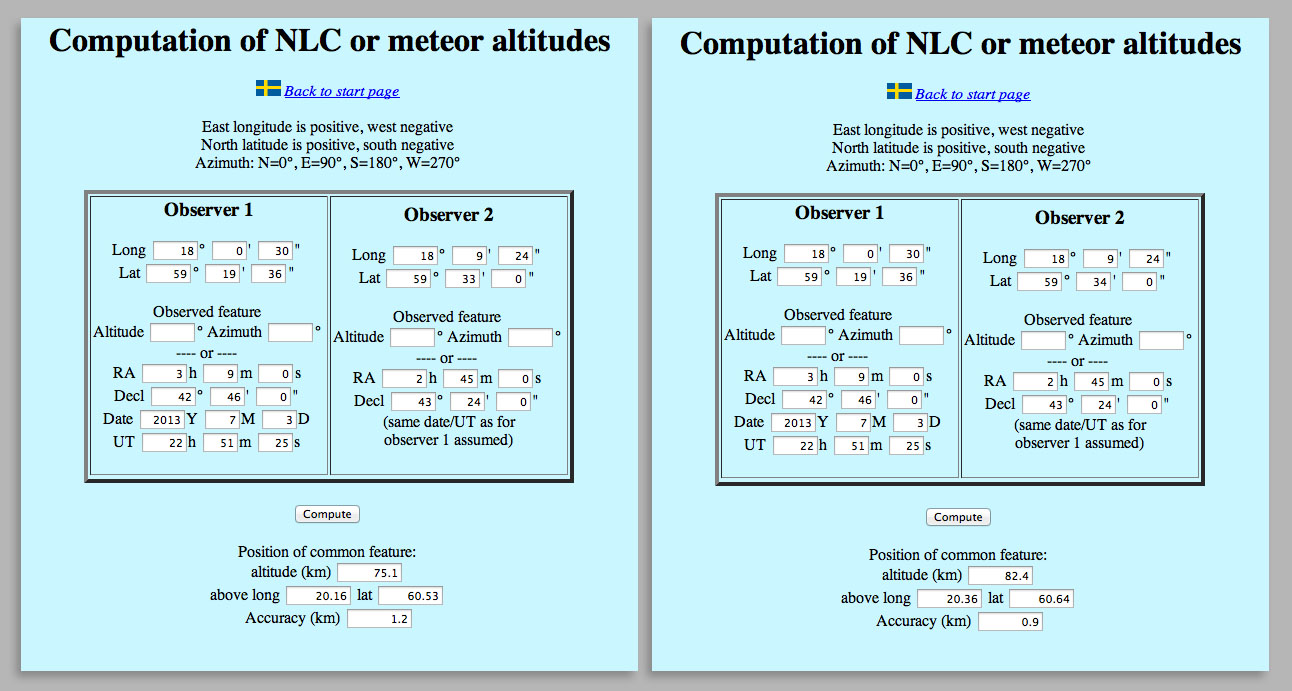

Jag blir, spontant och utan att ha räknat på det, lite överraskad över att ett så litet positionsfel som en bågminut (en 60-dels grad) kan få så stor betydelse för höjden i kilometer. Det bör då också vara viktigt att stjärnornas positioner inte har position för J2000.0 utan för datumets epok. Jag tror att Paul Schlyters kalkylator utgår från datumets epok, det finns nog ingen snurra som tar hänsyn till precessionen inbakad i kalkylatorn?
Ja, det är förvånansvärt stora utslag men de stämmer. I tabellen nedan har jag ändrat latituden för "observatör 2" med 1 bågminut, vilket motsvarar ungefär 1.900 m och då kommer höjdberäkningen upp till 82,4 km från ursprungliga 75,1.
Det kan ha att göra med att vi är ogynnsamt positionerade i förhållande till varandra och det skulle säkert vara att föredra om vi hade varit på en linje vinkelrätt mot observationsriktningen.
Hur mycket J2000.0 gör mot datumets epok har jag ingen aning om och jag hinner inte räkna på det innan jag reser bort på semester men troligtvis skulle det få ett utslag, som allting annat eftersom vinkeln mot observatörerna förändras.
Man kanske bör se det hela som en intressant tillämpning och tankeexperiment snarare än en empirisk mätning. Mätbildernas överensstämmelse upptäckte jag totalt slumpmässigt och går man in för det med exkta och optimala positioner och tidsangivelser så går det säkert att komma fram till bättre resultat.
