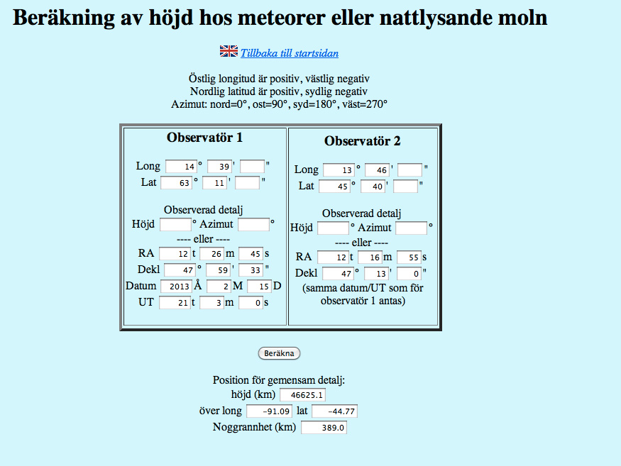

Re: 2012 DA14 - Göran Strand
Jag hittade den här bilden i SpaceWeathers galleri http://spaceweather.com/gallery/indiv_u ... no5vutc311 tagen från Italien som också visar passagen i närheten av M106. Här passerar Asteroiden på motsatt sida av M106
Utifrån tidsangivelserna i denna och Görans bild har jag mätt upp respektive position vid 21:03 UT och matat in koordinaten i Paul Schlyters kalkylator http://stjarnhimlen.se/calc/metnlcalt.html och fick fram ett avstånd av 46.625 km.
Heavens Above angav ett avstånd av 47.347 km för kl. 22:00 UT så det verkar finnas en bra överensstämmelse. Avvikelsen är bara 722 km eller 1,5%.
Naturligtvis har jag förutsatt att tidsangivelserna i bilderna är korrekta.
Edit: Jag märkte att väldigt små skillnader i asteroidens RA-position fick väldigt stort utslag på avståndsberäkningarna och så hade jag gjort ett inmatningsfel, vilket är lätt hänt när det är många värden som ska beräknas och matas in.
Jag har gjort om alla mätningar och hoppas att jag har fått allting rätt denna gång.
Nytt uträknat värde för avståndet är 52.752 km.
Nytt interpolerat värde från Heavens Above: 48.280 km.
Avvikelse: 9,2 %. Detta är naturligtvis ett sämre värde än det jag fick fram tidigare. Frågan som skulle vara intressant att få svar på är om det går att få fram faktiska mätningar nu i efterhand, t. ex från något radioteleskop. Det finns ju vissa möjligheter att asteroidens bana har påverkats av Jordens gravitation annorlunda än förutspått.
