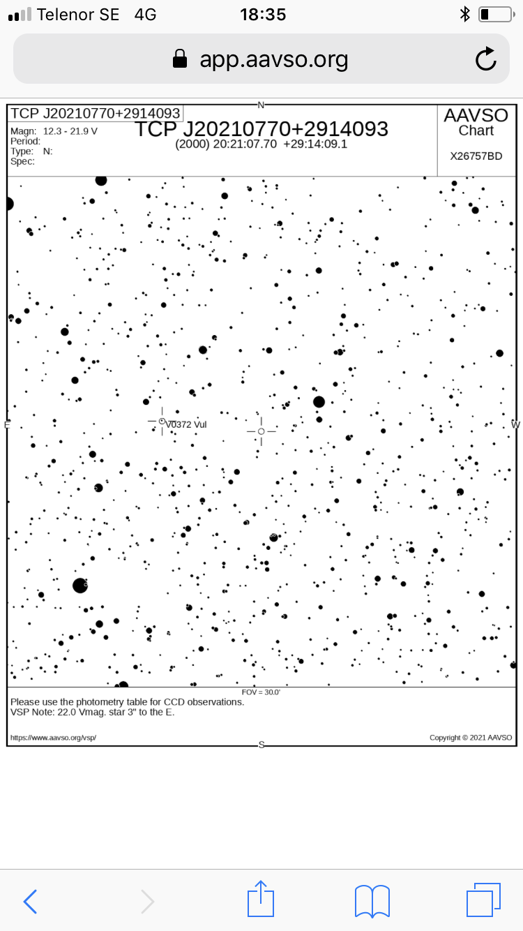

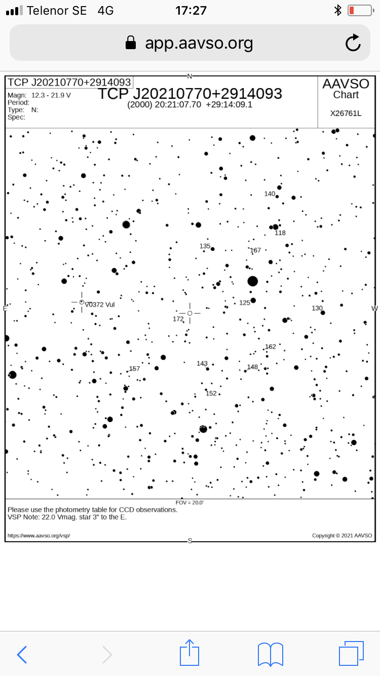

Identifikationskarta ges nedan. Norr uppåt, 30x30 bågminuter. Jämförelsemagnituder kommer nog inom något dygn.

Det kan nämnas att V0372 Vul, som ligger strax intill novan (se kartan), är en av Lennart Dahlmarks variabler (LD 169).

Magnitudsekvens finns nu tillgänglig. Se karta 20x20 bågminuter.

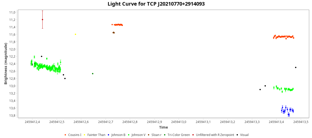

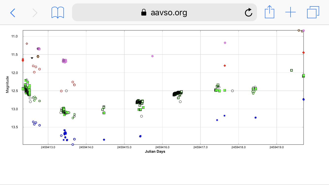

Magnus har gjort en fin tidsserie den gångna natten! Se V-diagram nedan, där även några andra observatörers obsar finns insprängda.

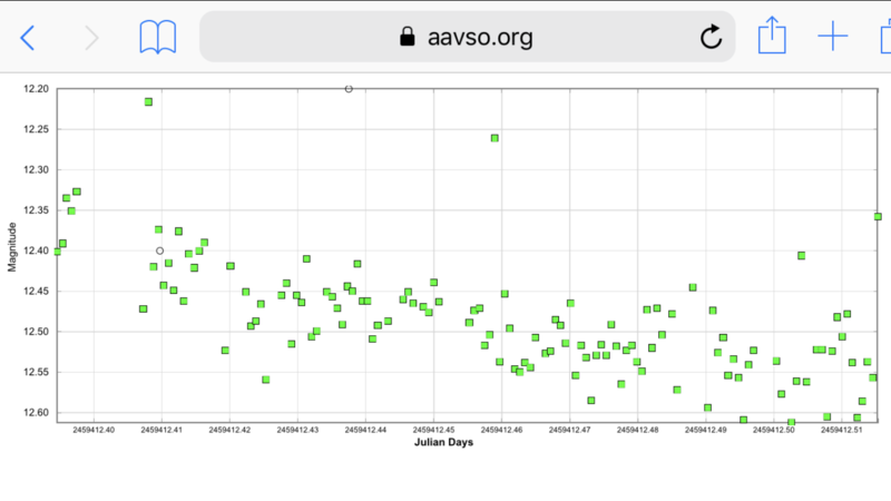

Inläggav magnuslar » 2021-07-18 10:15:26
Här nere i mörka södern går det ju utmärkt att obsa så här ljusa stjärnor hela sommaren :) Det ser ut som om denna nova är förbi sitt max och nu långsamt sjunker:
Kan det verkligen stämma att min obs är den första inrapporterade till AAVSO? I så fall har jag varit först på 2 novor iår.....
Inlägg: 5250
Re: N Vul 2021 = TCP J20210770+2914093
Inläggav Hans Bengtsson » 2021-07-18 11:50:33
Jajamen, du var först på bollen i AAVSO, och troligen först även utom-AAVSO när det gäller tidsserie. Det är bara att gratulera!
Att vara väldigt tidiga i novasammanhang har blivit något av en svensk specialitet som vi ska vara stolta över. Mönstret har upprepats åtskilliga gånger. En nova upptäcks i Japan, och strax därefter får vi nys om detta via vsnet. Lagom till mörkret börjar lägga sig här har vi fått in info om saken på astronet - och överraskande ofta med klart väder (förresten: det svenska vädret är långt ifrån så uselt som det ibland hävdas!).
Varför övriga Europa inte brukar reagera lika snabbt på japanska novor vet jag inte, men tillgången till astronet har definitivt betydelse.
Ett inzoomat diagram med din senaste mätserie ges nedan. Novan höll sig mycket lugn, i stort sett konstant under hela serien. Troligen är toppen nådd, men ibland kan novor få stolleryck och börja ljusna när man som minst anar det.
(i din första mätserie finns två V-värden i SVO som ser knepiga ut, en dryg magnitud för ljussvaga?)

Inläggav magnuslar » 2021-07-18 12:31:51
Tack :)

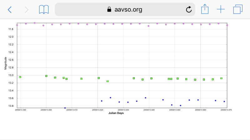

Hans: tack, jag tog bort de där två mystiska från AAVSO men glömde ta bort dem från SVO. Nu är de borta.
Det är lite oklart för mig vad det är som händer där - troligen ett litet moln som kommer in och påverkar fältet - men inte tillräckligt för att SNR ska sjunka. Ibland får jag också rätt stora variationer i magnitud för jämförelsestjärnorna, vilket känns lite spooky. Det är ju svårt att gå igenom i det här fallet 75 obsar eller som med SS Cyg nu, över 300, en efter en och försöka granska dem..... nåt tips?

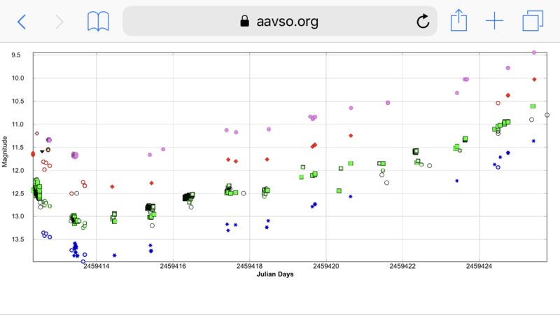

N Vul 2021 på väg mot max!
Stjärnan har nu återljusnat så mycket, till visuell magnitud ca 12.0, att den är aningen ljusare än vid själva utbrottet.
Inlägg: 5250
Inläggav Hans Bengtsson » 2021-07-30 16:56:15
N Vul 2021 fortsätter att ljusna, den är nu av visuell magnitud ca 10.8.

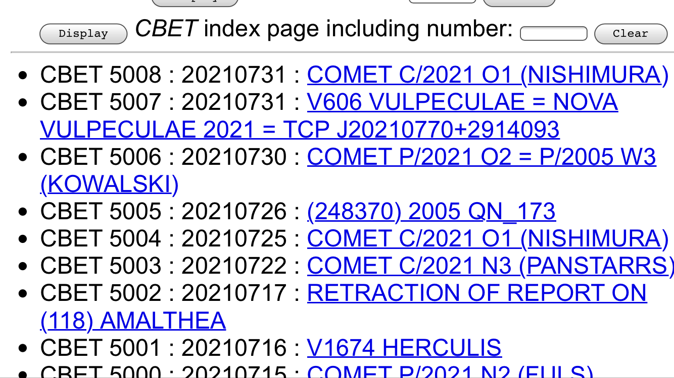

Som vi redan förutsett (man behöver inte rådfråga någon vala, det räcker med att kolla vilket som var det sista GCVS-namnet) så heter N Vul 2021 slutligt:
V0606 Vul
Thomas K, du fixar det formella namnbytet i SVO?

Inläggav ThomasK » 2021-08-01 22:47:55
Hans Bengtsson skrev:Som vi redan förutsett (man behöver inte rådfråga någon vala, det räcker med att kolla vilket som var det sista GCVS-namnet) så heter N Vul 2021 slutligt:
V0606 Vul
Japp. Jag har nu bytt namn på alla befintliga obsar av TCP J20210770+2914093 till V0606 Vul i SVO. Jag har också lagt in de uppgifter som fanns i VSX om stjärnan.

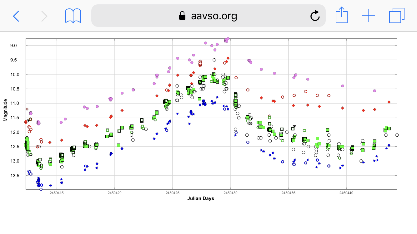

Inläggav Hans Bengtsson » 2021-08-18 10:20:18
V0606 Vul visar tecken på ett tilltagande i ljusstyrka, och har nu visuell magnitud 12.
