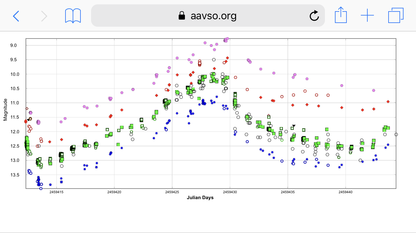

N Vul 2021 på väg mot max!
Stjärnan har nu återljusnat så mycket, till visuell magnitud ca 12.0, att den är aningen ljusare än vid själva utbrottet.

N Vul 2021 fortsätter att ljusna, den är nu av visuell magnitud ca 10.8.

V0606 Vul visar tecken på ett tilltagande i ljusstyrka, och har nu visuell magnitud 12.
