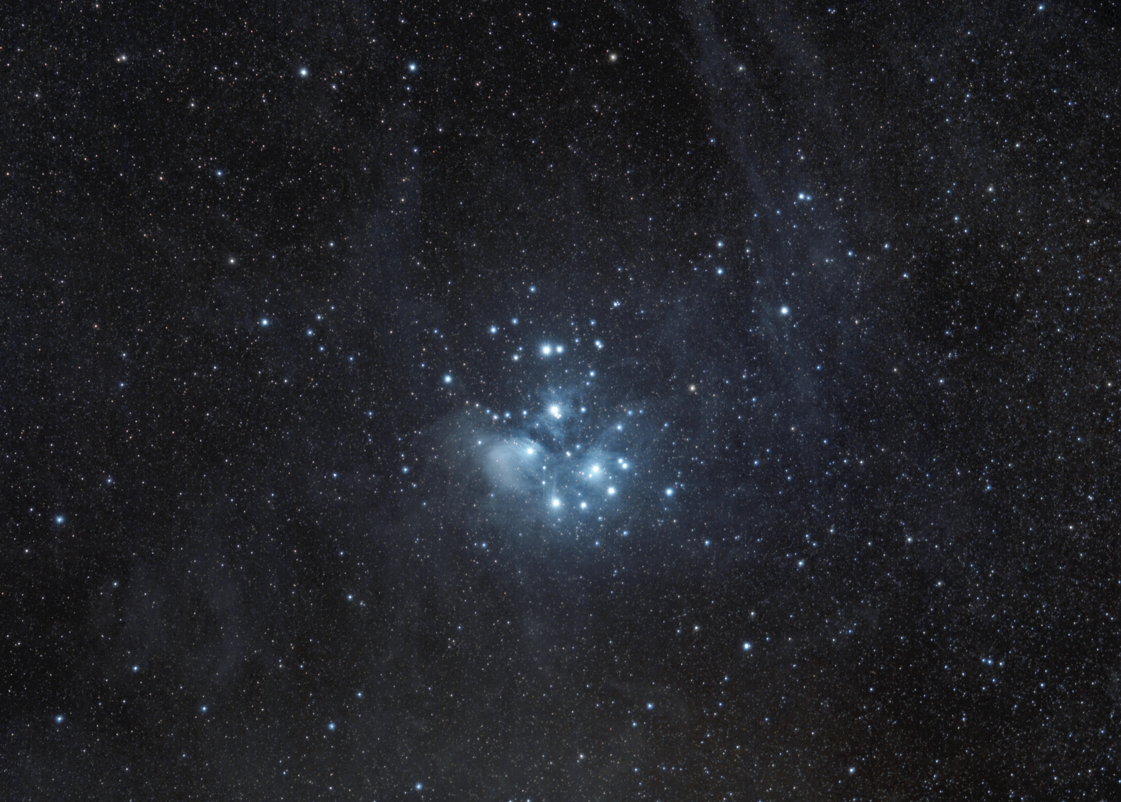

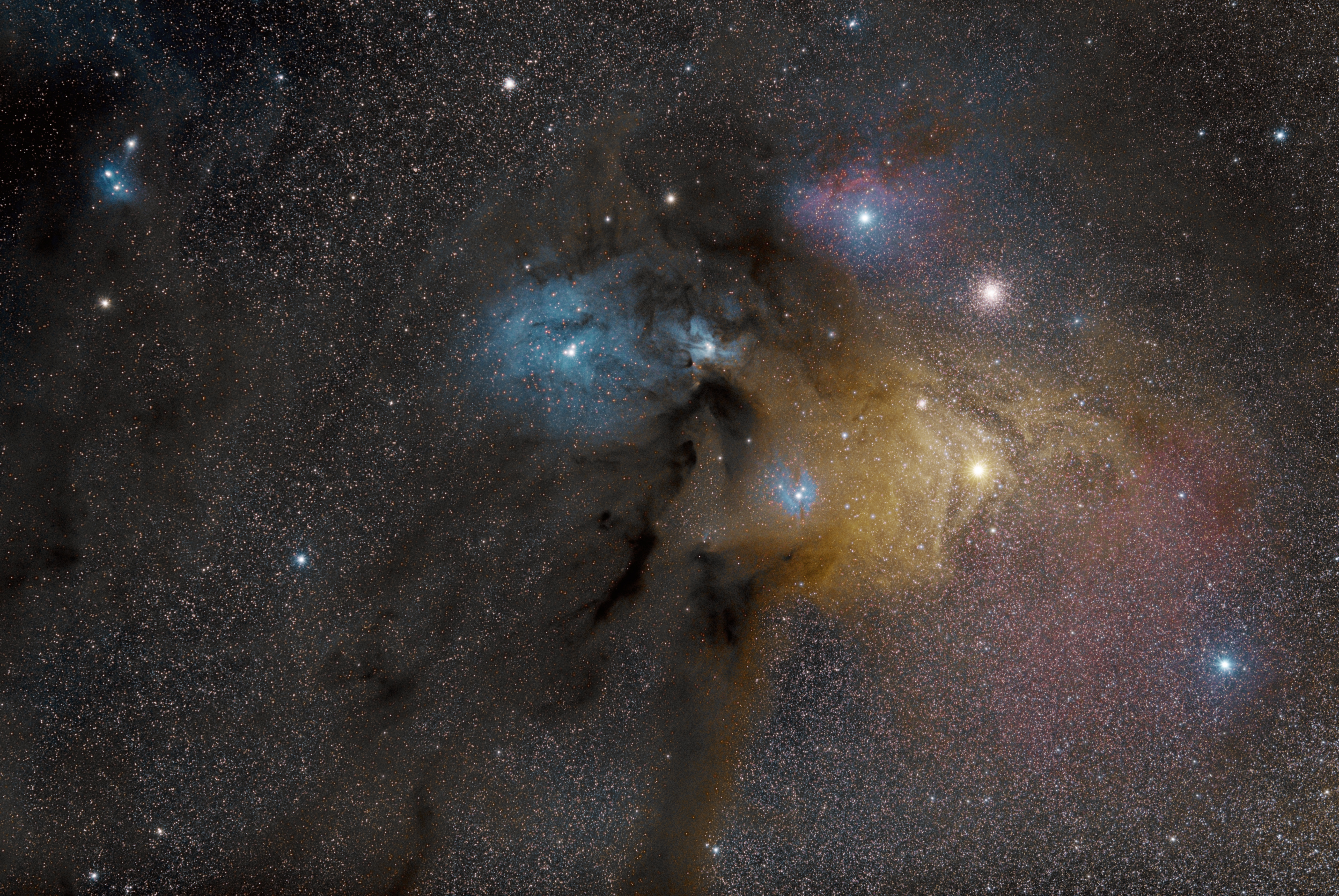

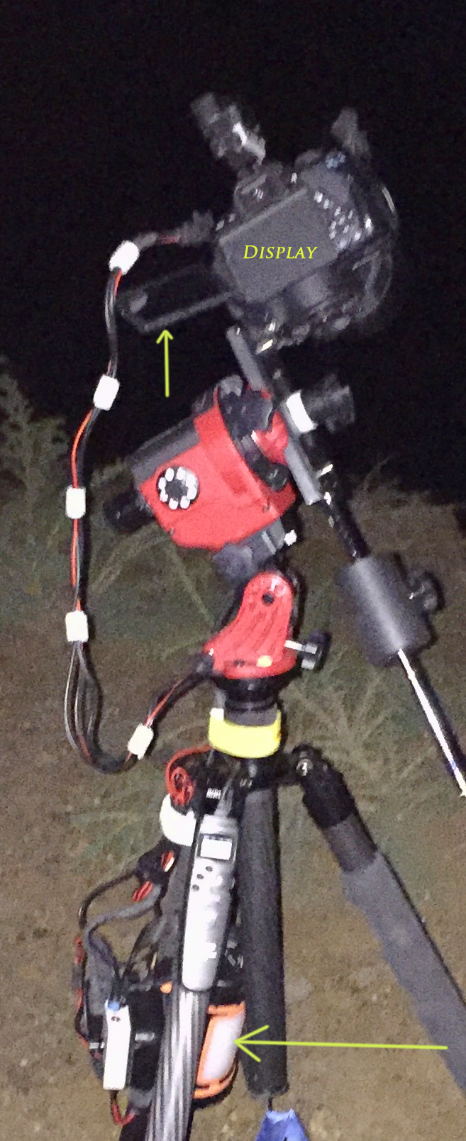

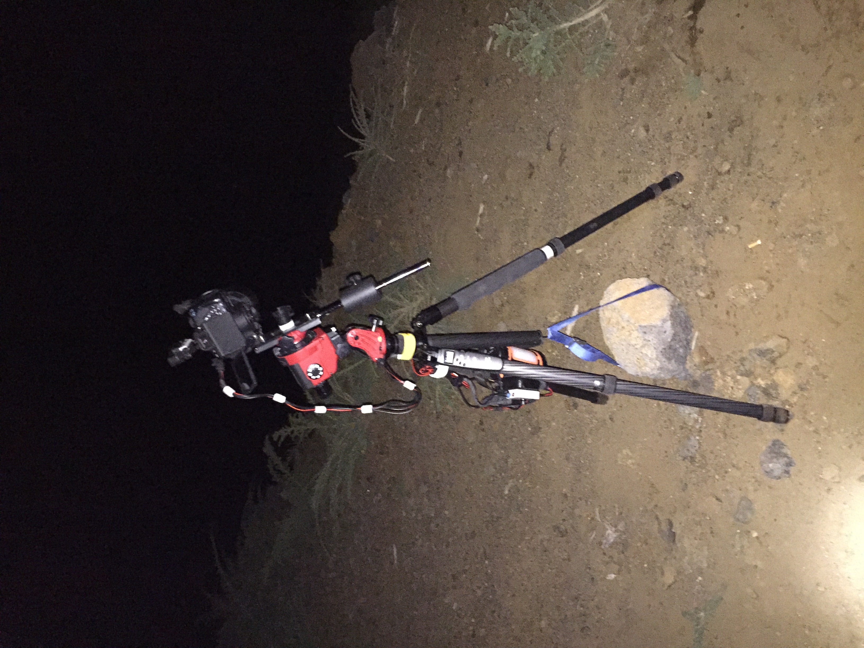

Se bilder nedan på riggen (har tyvärr inga bra) och bilder tagna med omoddad kamera.
Otydlig bild men bästa jag har för tillfället.

Bilden på din utrustning - jag lurar på vad det är jag ser. Gissar att det är kamerans display som är närmast betraktaren, men vad är det som sticker ut till vänster ? Har det med dina kylgrejor att göra ? Eller är det kylaren närmast och displayen till vänster ? Och den orange:a grejen nedtill, vad är det ? Det översta i bilden gissar jag är ett rödpunktsikte.

Det du ser är baksidan på kameran och displayen som är utfälld. Kylningen använder jag bara när jag har nätanslutning, drar ju 60w. :D
Undertill sitter ett litium batter från Celestron på 86wh. Alla kablar går till denna klump och med några cigg Utah och USB samt regleringen för värmebandet.
Allt späns upp på ett av stativbenen och tar ca 15 min att packa upp och komma igång och fota (efter att jag satt upp det 6 dagar i rad).

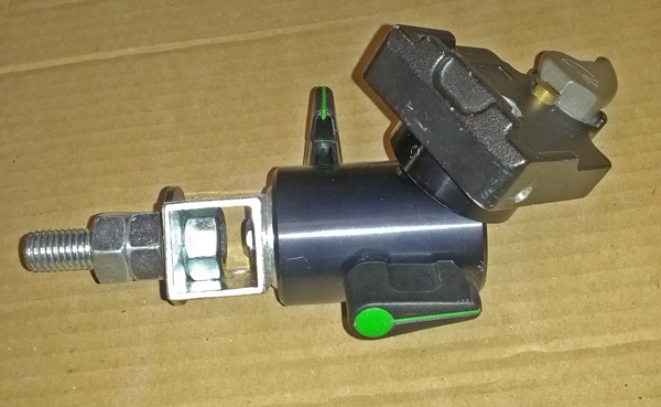

Kanske kan du göra något liknande den här :
I mitt fall passar den direkt på motviktsstången, men du kanske får göra en ny motviktsstång tex av en rostfri (=hård och stabil) gängstång med någon liten flyttbar justeringsvikt (blyplåt eller sandpåse) utanpå.
