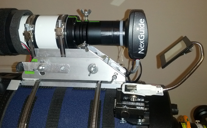

EDIT: lägger in en bild på min. Spegeln sitter på en usb belysnings-arm, det underlättar (trots bakfram text) när tuben pekar mot zenit.
Ragnar

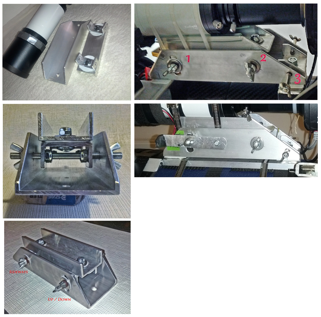

Ragnar du har inte lust att skicka en bild på ditt guidescope justerare? :)
Sitter och försöker bygga nått liknande själv nu med gamla kamera objektiv :)

Wallevarg wrote:Bumb
Hej Walle,
U-profilerna är 60x45 resp 40x20 (båda 3mm tjocka). 2 st korta vagnsbultar ingår också, dessa sitter i 4-kantiga hål för att inte rotera när man drar åt muttern. Muttrarna är av lås-typ (med nyloninsats) för att man skall kunna dra åt dem lagom mycket för att undvika glapp, samtidigt som teflonlagringen skall glida tillräckligt bra.
På senare tid har jag kompletterat med en hävarm för justeringen i höjdled (se bild underst till höger), med den går det fint att precisionsjustera.
Den bakersta justeringen (nr 3) är bara till för att göra mekanisk dithering med (i sidled enbart), den är inte nödvändig att ha med.
Det besvärligaste var att montera muttrarna mm i bilden ovanför den nedersta, det var väldigt små marginaler för att få dit delarna - jag hade lite tur där med hålplacering mm.
Detta är nog det mest lyckade av mina projekt. Riktigt billigt, stabilt och lättanvänt. Plus att jag enkelt kan flytta den mellan mina två teleskop.
Skicka gärna PM om du vill ha mera detaljinfo.
EDIT: glömde nämna att jag kompletterade med ett index (spetsig plåtbit) plus en skala (tejp med streck på) för att ha koll på var centerläget i sidled är - man ser det lite grann på nedre högra bilden. Gjorde även markeringar för höjdledsjusteringen (grön tejpbit i samma bild) så att jag vet ungefär var läget är som motsvarar centrum i teleskopets kamera.
/Ragnar

@Wallevarg,
Var bilderna till någon nytta för dig ?
/Ragnar
Wallevarg
Posts: 99
Joined: 2017-08-28 11:45:46
Re: Synguide/nexguide hjälp
Post by Wallevarg »
Dom va jätte bra, tack som fan.
Jag håller på att rita en liknande nu som är baserad på vinkeljärn och spikplåt, jag vet inte vilket objektiv jag ska andvända så jag måste ha något modulärt.. :/
Men idén är 100% baserad på din
Men funkar prototypen sen så ska jag försöka fräsa ut en i rostfritt :)
