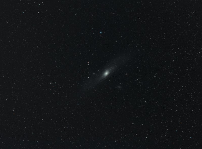

Objekt: M31 Andromeda
Exponering: 73x69sec
Fotograf: Martin Johansson
Teleskop: Canon EF-S 55-250mm IS STM
Kamera: Canon 600D
Kommentar: Det var ett tag sedan sist jag tog ut kameran ut i kylan. När Svanen dyker i väst så har Andromeda lagt sig i zenit runt 22 tiden om kvällarna och eftersom all ljusförorening omöjligör lägre objekt så får endast det som passerar zenit vara aktuellt för min del. Hade det inte varit för husväggen så hade jag kunnat samla mer ljus men 84 minuter av 69 sekunders exponeringar får räcka den här gången. Lyckades inte få till kärnan bättre än så men det får duga då tid behövs till annat. Jag är mest glad över att de mörkare stråken kom fram samt att man kan ana en viss blå nyans i vänstra nedre hörn. Bakgrundsljuset är ur led då jag använde flats och en slagns manuell dithering som kastade bilderna flera hundra pixlar i horisontell riktning. Nästa gång ska jag nog undvika detta och får leva med rödgröna stråk istället. Den här bilden kostade mig en förkylning men det var kul att göra ett första försök på detta objekt. Innan har det mest blivit en diffus boll.

Jag tycker att du har lyckats bra med följningen och fokus, stjärnorna är riktigt fina. Synd med ljusförorenad himmel men jag kollade på bilden i PS och jag tror det går att göra betydligt mer med bilden om man har raw-filerna. Ett bra grundmaterial som tål att stretchas ytterligare. Vilket iso har du använt ? Ett lägre iso hade nog varit till fördel för de centrala delarna.

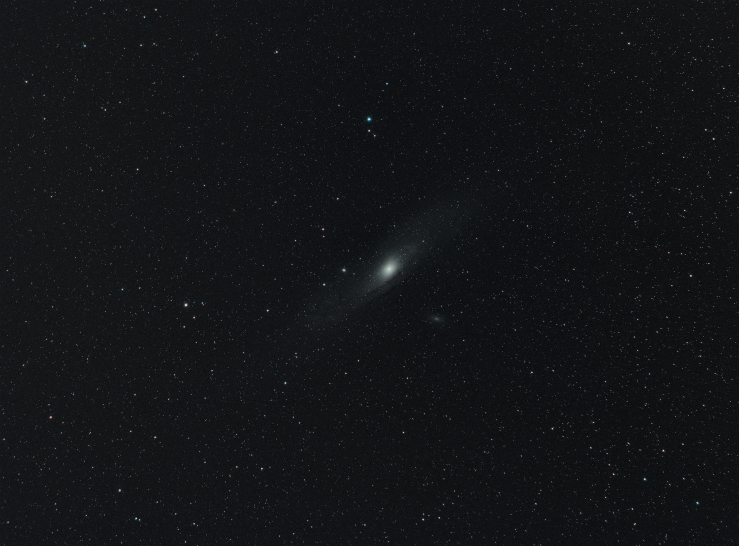

Hej Ragge,
Jag brukar köra på ISO 800 allt som oftas med två steg nedbländat. Jag gjorde ett försök genom att lägga in kärnan i ett separat lager men det blev inget vidare så jag lät det vara. Bilden finns i dropbox så du kan se vad mer du får fram ur den med din teknik. Jag står ganska så stilla just nu på redigeringsfronten.

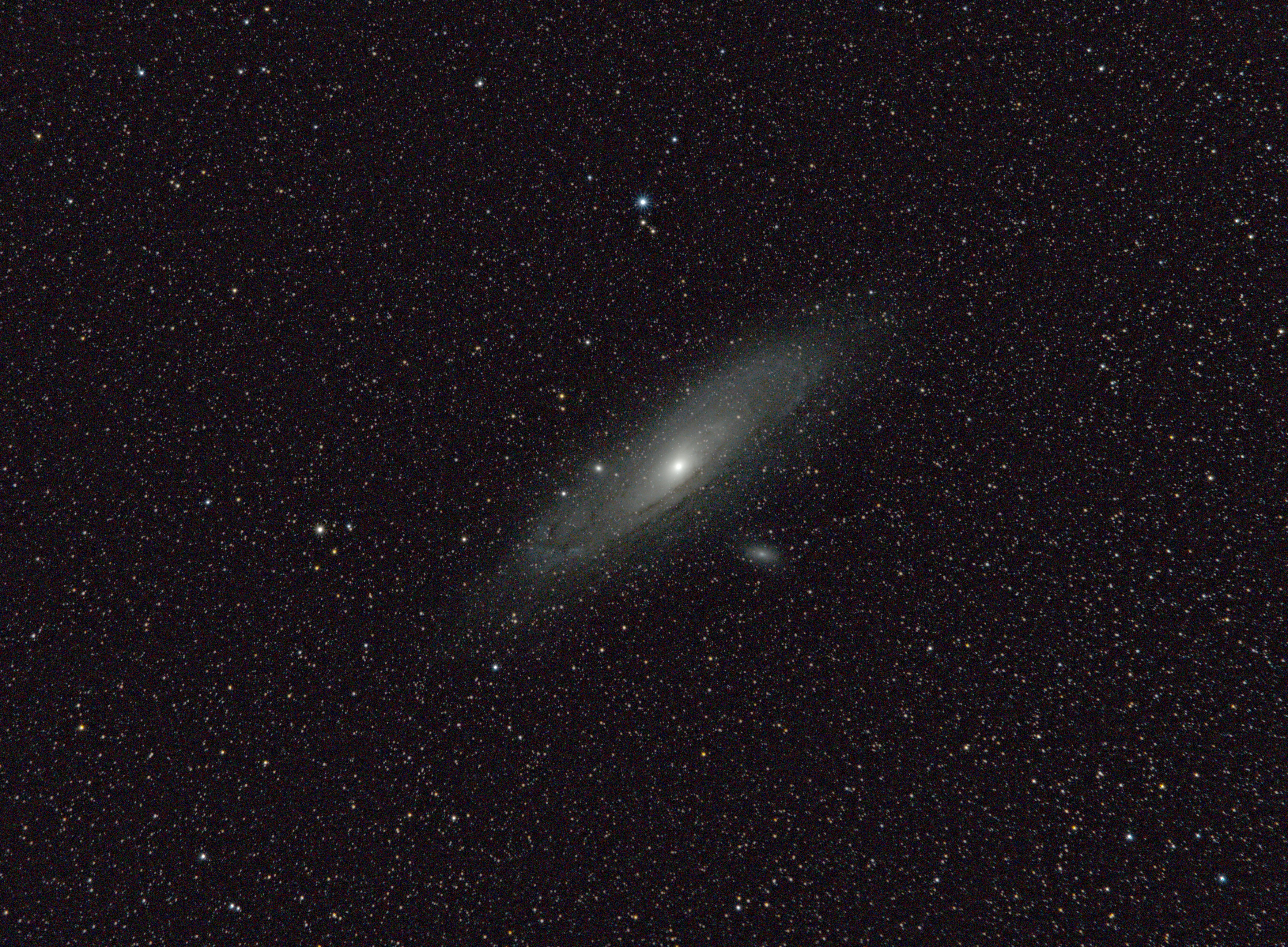

Jag gjorde ett snabbt försök med din tif-bild i PS. Använde Levels, Curves, GradientXterminator och HLVG. PS-filen ligger här om du vill kolla närmare :
https://www.dropbox.com/s/usg5sjkvcfh85 ... a.psd?dl=0
Det verkar vara någon konstig fyrkantig vinjettering i kanterna, vad kan det vara ? (EDIT: Kanske de icke överlappande områdena från stackningen).
Till vänster finns en kraftig ljusföroreningsgradient.

Vilken enorm skillnad! Eftersom Gimp 2.8 inte kan öppna 16 bit filer så konverteras bilden automatiskt till 8 bit. Programmet ska egentligen hantera större bitdjup men av någon anledning så fungerar det inte att öppna 16 bitars filer i min version. Om jag förstår det rätt så kunde du arbeta i 16 bit med bilden och därav denna enorma skillnad? Din version av bilden har get mig ny anda.

Ja dina bilder har bra potential tycker jag. Mitt test är bara ett snabbt hopkok som går att göra bättre. Kan du sedan fixa bättre himmel också, ja då är du "hemma".
Tif-filen du laddade upp var i 32 bit (och saknade färgprofil), men min PS CS5 har begränsad funktionalitet i 32 bit så jag konverterade till 16.
Bara 8 bitar som du hade försämrar nog en del.

Jag kunde inte låta bli utan att titta på tif filen du la upp i dropboxen.
Här finns mycket mer dynamik att hämta, kärnan i M31 blir fortfarande lite överexponerad, men inte mycket.
Om man skall använda DSS så brukar jag då spara autosave filerna i fits formatet, bara dark kalibrera och aligna, fixa heta pixlar om det behövs. Sedan fortsätter jag i Fitswork vilket kan vissa saker bra som ett försteg innan Gimp eller PS.
Här gjorde jag en enminutare bakom Fitswork. Croppa en aning för att få bort kanteffekterna, backgrund flatten och gamma, 30% saturate, justera svart och vit nivåerna, tar ingen tid alls. Färgbalansen är inte justerad överhuvudtaget.
Naturligtvis skall man ägna mer tid åt det, ville bara visa dynamiken som fanns i din fil. Stjärnorna blir också bättre om man inte drar på kontrasten för hårt. Blir ju lätt vita blaffor.

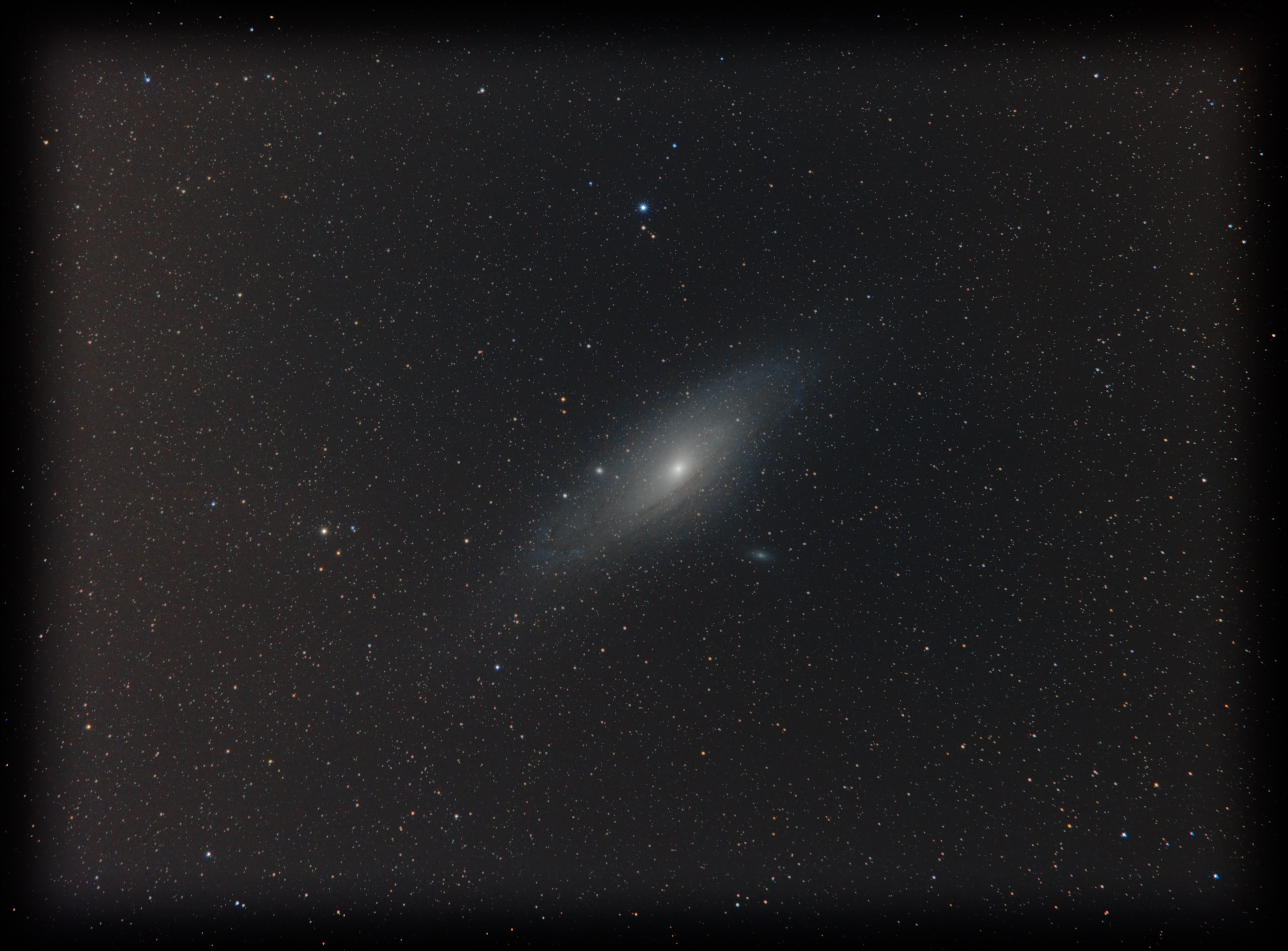

@Lars, wow, jag är imponerad av hur du fick bort gradienterna i bilden. Stor skillnad på själva galaxen också men som du säger så är bruset i bilden enormt. Det är mycket ljusförorenat här. När bilden togs så använde jag endast 160mm från 55-250 objektivet för att kunna öka exponeringslängden. Bländaren stod på f/7.1
Ska se om jag kan exportera ut stackningen till fits format och om det kommer hjälpa mig.
I all hast innan fruckosten kastade jag in bilden i ett program som heter RawTherapee 5.2 och drog i alla spakar jag kom åt (därav färgerna). Har ingen aning om vad jag gjorde men centrumet blev bättre än på första bilden.

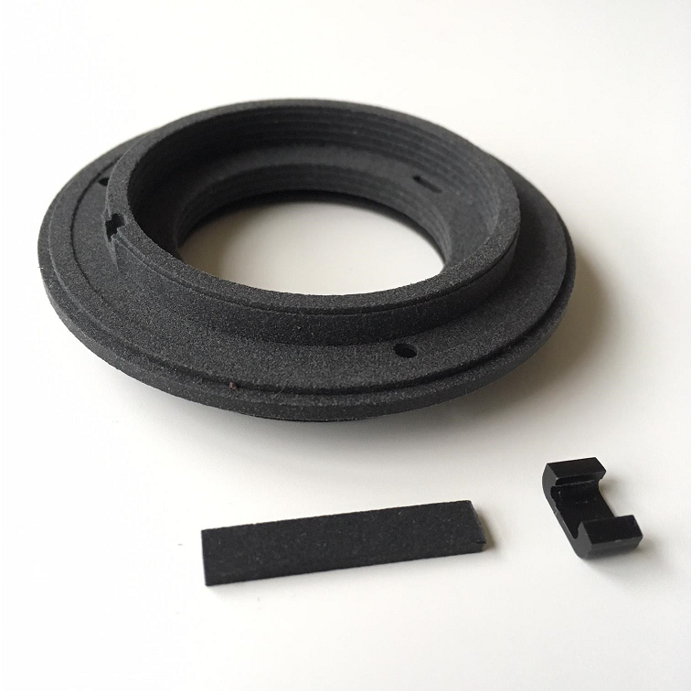

Jag har faktiskt ett glas som skulle kunna ge lite bättre prestanda men jag måste först byta bajonettfattningen till EOS på det. Det är en Canon FDn 135mm på f/2.8. Har skaffat skruvmejsel och allt är klart för operationen men jag har dragit mig lite inför det då jag kommer antingen klara bytet, eller pajja linsen... Jule tider brukar vara bra tid för saker och ting som tar lite tid och behöver göras i lugn och ro.

Hur tänkte du bygga om den, bara ändra fokusstoppet och använda fd till eos adapter utan lins i alternativt mekaniskt korta objektivet och byta ut adaptern? Har du hittat bra instruktioner?
Hittade denna intressanta länk:
http://edmika.com/" onclick="window.open(this.href);return false;
Verkar som om han 3D printar ombyggnadsdelarna.

Jag beställde som du nämnde en EdMika adapter som möjligör kontroll av bländare vid byte. Det finns flera videor på youtube som visar ingreppet men tyvärr inget för just denna lins varför det hela blir en aning mer nervöst. Jag fick tag på ett objektiv som är i verkligen fint skick så det ska bli roligt att se om jag lyckas med det och vilken skillnad det eventuellt blir mot den billiga zoomen. Förhoppningsvis kommer bildfältet inte vara förskjutet åt något håll. Inbillar mig att det är mindre känsligt vid dagtidsfoto än vad det är vid astrofotografi.
Martin

Adaptern ser lite rå ut i ytan, men kanske ögat som lurar en. Har du provat att sätta fast den i kamerahuset och känna efter med vilken precision den sitter? Jag såg de hade massor av adaptrar för olika exklusiva FD objektiv. Bra att veta om man skulle råka komma över ett sådant.

Adaptern käns verkligen rå och jag undrar nästan om den kommer fungera, men EdMika har gjort en video där han testar denna polymer mot mässingadapter och förvånansvärt så verkar polymeren starkare. https://www.youtube.com/watch?v=Acux8PGyPvk" onclick="window.open(this.href);return false;
