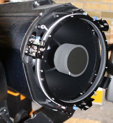

Hej Håkan,
Det var ingen dålig bild på M13, vilken upplösning och vilken mängd stjärnor, väldigt lyckat och skickligt!
Ser du har ett Meade RCX400? instrument, är det den modellen med 3 motorer som justerar även korrektorn vid fokuseringen? Jag tror jag läst om att Meade har haft kvalitetsproblem med denna konstruktion, antar att om man är lite händig kan man bemästra de problemen. Vad är dina erfarenheter från instrumentet?
Konstruktionen skall väl ge plant fokusplan med relativt stor imagecircle, upp till fulframe utan att man kompletterar med fieldcorrectors, stämmer det?

Lars, där är bara lätt vinjettering utan reducerare (f8) på fullformat om man ersätter deras SC-gänga med en större. Bildfältet är helt plant och testare på nätet som mätt upp det har angett att den håller mycket hög klass. Där ett antal som gjort sig besväret att plocka loss tuben från gaffeln (bara behålla fokuserings elektroniken) och sen sätta den på en ekvatorialmontering.
Meades rcx400 tillverkades/såldes bara en kort tid innan de flyttade all sin produktion till Mexiko. Den specialslipade korrektorplattan (man ville behålla en sfärisk primär) och den asfäriska sekondären (som tillsammans skulle ge RC-prestanda) kombinerat med all styrning gjorde teleskopet dyrt att tillverka. De tog aldrig upp produktionen igen pga tillverkningskostnaderna.
Konceptet med en fast primärspegel fixade problemet med mirror-flex/flopp. För att behålla möjligheten till stort back-fokus o dessutom möjliggöra elektrisk styrd kollimering så satte de 3 servomotorer som positionerade korrektor/sekundär. Den blev dessutom väldigt tung då de förstärkte allting och satte in större servomotorer mm (ovandelen väger 45kg på 12an).
12"aren såldes då för $9999 vilket var mer än dubbelt så dyrt som dyraste lx200 varianten. Detta hade väl varit ok om de hade kunnat hålla en kvalitet i paritet med priset men som vanligt så sparar de in där de tror det inte märks o har inte så bra kompetens på elektroniksidan (där de flesta problemen varit). Kombinera detta med att man måste skicka in prylarna till Meade för service, det går inte att köpa enskilda reservdelar.
Jag köpte mitt på ebay (12" kom aldrig till Sverige då dessa tog slut först). Har redan reparerat elektroniken 2 ggr o skulle inte rekommendera det till någon som inte klarar av att göra detta själv.

Det låter som en väldigt spännande pjäs du fått tag i, precis sådana som jag själv brukar fastna för. Om elektroniken som styr fokusen skulle gå sönder, har du tillräckligt mycket information för att ersätta det med någon annan styrning? För det var väl så om jag uppfattade det rätt att både correctorn och sekundärspegeln styrs oberoende av varandra?

Sekundärspegeln är fast monterad på den tjocka korrektorplattan. Om man gör egen styrelektronik till fokus-servona så är det enkelt (och går att göra betydligt bättre än Meades styrning). En bra funktion är att de har satt temp sensor o värmetråd direkt på kanten av korrektorplattan. Här är länk till en som velat ha med allt
