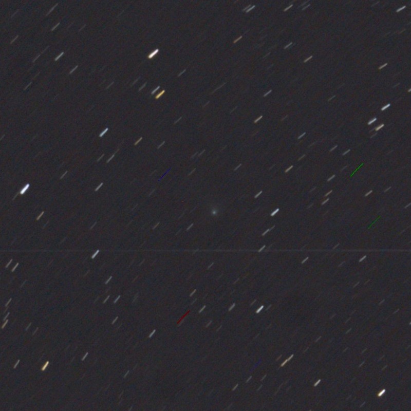

Så kom då den utlovade stjärnklara natten, kometen C/2014 stod bra till i nordost för att jag skulle nå den, den har magnitud 14. Testade åter komet guidning som jag skrivit om tidigare. Om det fungerade? Nja...
Studerar man bilden i center så syns något utdraget som skulle kunna vara en komet. Tyvärr verkar det precis som förut att programmet kompenserar kometens relativ rörelse med fel tecken. Nu står det dock rätt i alla rutor.
Tiden i UT 20:31 och lokalt var klockan 22:31 den 9/4-16.

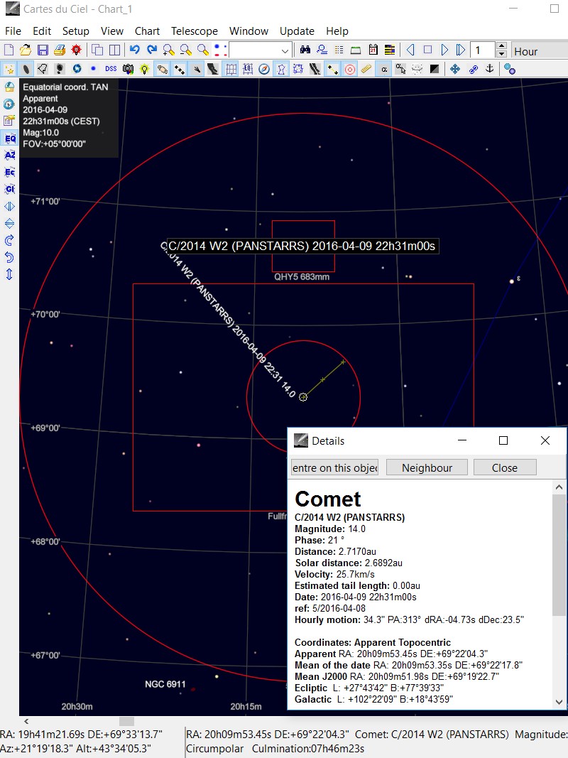

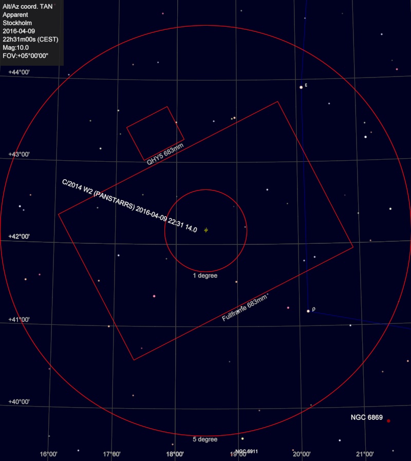

Här är kartan:
CdC map C2014 w2 20160409.jpg (107.52 KiB) Viewed 3656 times
Vad tycker ni, tolkar ni det som en komet?

När man studerar bilden ser man att det uppstår en roterande rörelse och guide stjärnan ligger ju i den lilla rektangeln. Blir kanske lite extra problem när kometen ligger nära polen som här.

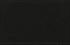

Stackar man på den suddiga fläcken som var på gränsen vad igenkänningen i stackningsrutinen klarar blir det så här, med kraftig crop:
C2014W2 20160409 cometstack crop.jpg (90.37 KiB) Viewed 3650 times
Och visst är det den sökta kometen, magnitud 14 går alltså bra även om jag måste aligna på kometen efteråt, fast vitsen var ju att slippa det och därmed kunna få med mycket svagare objekt med tillräckligt många subbar. Riktningen för dess rörelse är ca kl 1:30 och norr uppåt och öster till vänster.
Så här ser datat ut i CdC för relativrörelsen:
CdC map C2014 w2 20160409 2.jpg (166.74 KiB) Viewed 3650 times
dRA=-4.73 "/hour
dDEC=+23.5"/hour
Ser rimligt ut. Frågan är vad som gjorde att det inte fungerade denna gång? Till att börja med måste jag få till en bättre polinställning så effekterna av det försvinner, ca 8' fel idag.
Det horisontella strecket kan ev vara en meteor som fanns med på näst sista bilden.

Re: C/2014 W2 Panstarrs - Lars Karlsson
Post by Robert Habolin »
svårt att se nån komet på denna bild Lars...
men jag förstår att man vill dubbelchecka!
Imaging Star 71
EQ6-R Pro
Hej Robert,
Kolla i mitt inlägg alldeles efter. Där lyckades jag stacka på kometen och då syns den väldigt tydligt. Så kometen var rätt, bara off-axis guidningen som blev fel, men nu har jag tillräckligt med data för att skicka till programutvecklaren för att se var felet uppstår, kan ju vara både i PHD2 och CdC.
