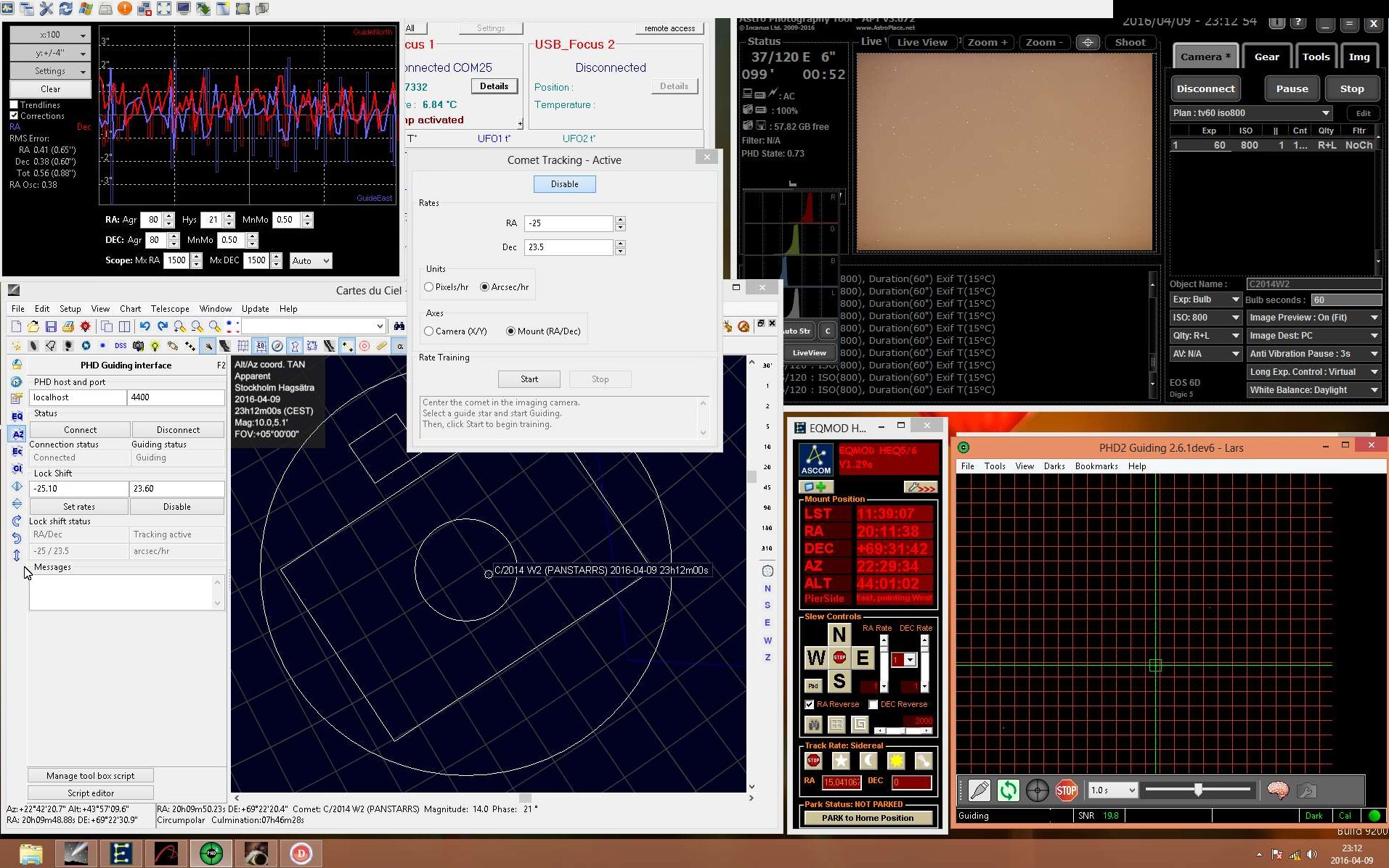

Glädjande är också att guidningen följer bra och jämnt, felet ligger runt 0.8" rms.
Här är en översikt på de program som är aktiva:
b2014 w2 panstarrs collecting data 20160409.jpg (576.28 KiB) Viewed 1686 times
Innan själva tagningen använde jag också AstroTortilla till att rikta in teleskopet till ca 1' precision, APT använde jag för automatfokuseringen och när den var klar gick jag över till USB-Focus programvara för att hålla kvar fokus under temperatur variationerna. Det är mycket glädjande att jag lyckats få APT att ställa in fokus automatiskt, det gör att jag slipper ett trist tidsödande arbete inför varje observation. Längre fram och framförallt under bättre seeing förhållande går det att öka precisionen på fokus åtskilligt.
