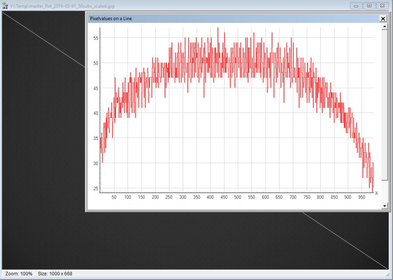

Nu har jag laddat ned din masterflat och gjort en analys i Fitswork på den.
Här har jag tittat på nivån längs en linje på diagonalen. Ser helt normalt ut, fallar av mot hörnen som man kan förvänta sig.

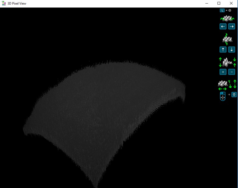

Även i en 3D view är formen som förväntat, kanteffekter som syns här har jag också på min kamera.

Nu hade jag bara din jpg tillgänglig och den skalan går ju bara mellan 0 till 255 eftersom det bara är 8 bit i det formatet. Men jag antog att den bara var nedskalad i nivå och jgp filen ligger runt 60 i nivå, skulle motsvara ungefär 3500 ADU i rawfilen. Men som han skriver bör man kanske sikta på ca halva nivån och är det så att du i raw filen ligger långt under 7000ADU är det inte bra ( OBS sätt gain =1 för alla färgerna annars stämmer ingenting när du mäter). Eftersom det är en färgkamera kommer troligen en färg ligga högre än de andra och den får man rätta sig efter, oftast grön kanal.

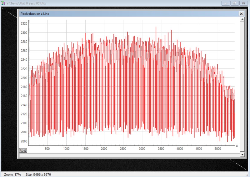

Nu har jag tittat på filen, men du skickade inte raw filen utan en fits och då vet man inte säkert hur de skalat nivån. Men rimligen motsvarar toppvärdena på 2280 ADU kanske motsvarar 600 ADU i raw filen så du har nog haft en mycket låg exponering. I kamerans fönster brukar 50% ligga långt till höger, skalan är ju olinjär.

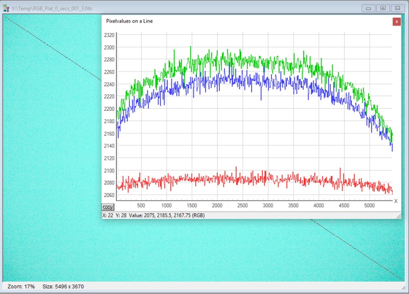

Formen på kurvan är annars så som den brukar vara. Om du tittar noga kan du se att det är en kanal som har högre värden, de två andra ligger lägre, ca 2080 och 2240 ADU. På min kamera brukar obalansen bli större än så när jag sätter gain till =1 på alla kanalerna. Du har haft filter på eller så har du i något steg haft olika gain på de tre färgkanalerna, det påverkar signalen.

Jag gjorde om din masterflat till en färgbild så det är lättare att se nivåerna på de olika färgkanalerna.
Om de siffror stämmer som du skrev att fits/raw ligger på 552 så har programmet definitivt inte bara skalat ned nivån när den gjort en jpg utan också stretchat den för att ta vara på mer av dynamiken.
