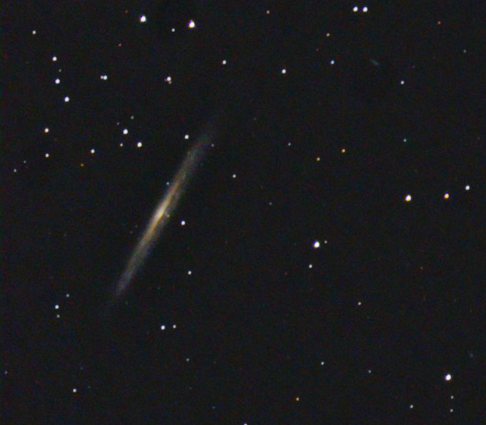

Objekt: M102 Spindle Galaxy
Exponering: 28x120sec, iso800
Fotograf: Lars Karlsson
Teleskop: TS130 683mm f/5.3
Kamera: Canon 6D
Kommentar: Besviken att inte kunna se cometen Catalina från min position gav jag mig på galaxerna M101 och M102.
Här är M102, avståndet är 45 miljoner ljusår och magnituden 9.9. Den är ett relativt litet objekt på himlen, endast 6.5'x3.1' vilket märktes, för att få några detaljer behövs betydligt större teleskop och mer förstoring. Den här bilden har ungefär utsträckningen 180' x 100'.
Galaxen NGC 5907 syns skymta långt till vänster upptill. Den är svagare med en magnitud på 10.3 men betydligt mer utsträckt 11.8' x 1.3'.
Vid denna tagning användes både dithering och temperatur kompenserad fokus. Allt fungerade klanderfritt för en gångs skull.

Hej Lars,
På min skärm blev bilden blev väldigt mörk och galaxerna syns svagt. Jag tycker att du lätt kan prova och bränna på lite för att om möjligt få fram dem lite mer? Sedan märker jag att en del av de starkare stjärnor har mörkare centrum än själva ytterkanterna, har sett det någon gång då jag redigerat egna bilder, men förstod inte vad det beror på.
Roligt att allt gick utan krångel och visst var det skönt att få lufta utrustningen igår! :good:

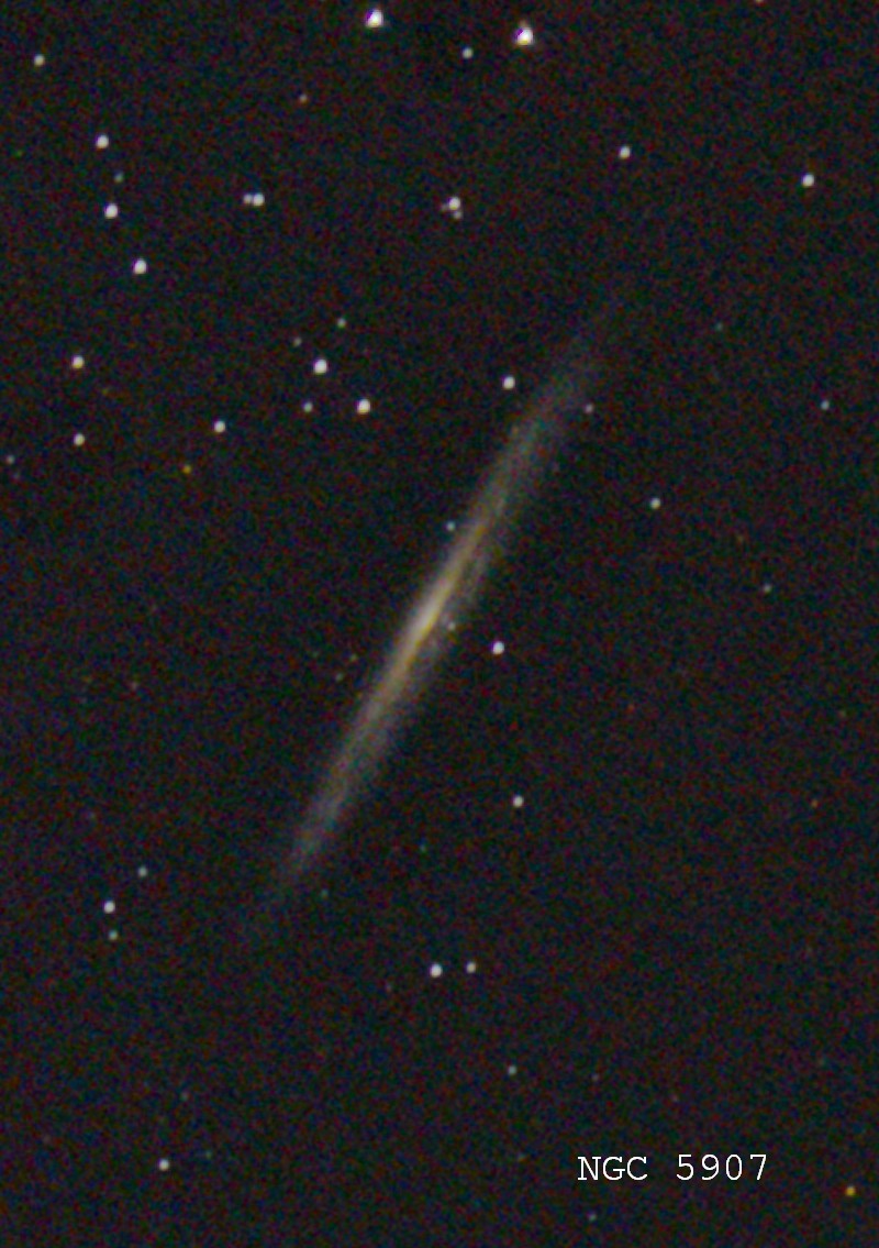

Croppade ut galaxen upptill till vänster för att för att se de detaljerna som fanns där bättre. Den har jag dragit på lite extra, här finns ingen anledning att bevara stjärnornas "äkta" utseende/form.
NGC 5907 ISO800 120s 20160128.jpg (180.27 KiB) Viewed 4765 times
Den galaxen skall jag ge mig på igen längre fram, då skall jag lägga den i center och sedan också stacka bilden på ett annat sätt för att erhålla högre upplösning. Det blir kul att jämföra.

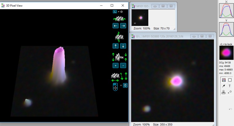

De mörka fält du ser på de ljusstarka stjärnorna kommer av att de överexponerar, på färgbilder så sker det ju inte samtidigt i nivå på de olika kanalerna och ger lite underliga resultat. Om man vill går det antagligen ganska lätt lägga till något filter som tar bort detta. Jag har testat en del med egna funktioner för HDR för att just behålla stjärnornas äkta data, många problem att lösa innan min vision om detta uppfylls. Den här bilden var uppbyggd av 120 sekunders exponeringar vilket är nära nog rekord från min balkong. Men eftersom ljusföroreningarna är så kraftiga blir ju tyvärr det dynamiska området som blir kvar för objekten väldigt begränsat. Men kul i varje fall att det gick att exponera så länge igår, och då var ändå månen framme.

Om man detaljstuderar en stjärna som är överexponerad och ritar ut dess profil så kan det se ut så här:
oversaturated star in 3D.jpg (43.34 KiB) Viewed 4750 times
Man ser speciellt den gröna kanalen har fått en märklig form vilket ger det mörklila gropen i mitten, längst till höger upptill, skrolla!
Man ser också att den gröna ligger mycket lägre i nivå. Kan ju dels bero på att stjärnan har väldigt låg signal i det gröna spektrummet. Men i det här fallet beror det mer på kamerans egenskaper. Den gröna kanalen är ju i regel känsligare, nära en faktor 2 i vissa fall. Jag brukar sätta gainen till red=1.5, green=1.0, blue=1.9. Med andra ord kommer den gröna att tryckas ned med denna inställning som ev. ger ganska bra inställning för naturliga färger. Den gröna kanalen klippte alltså mycket tidigare än de andra färgkanalerna (om objektet är ganska vitt vilket det tycks ha varit här).
Den här bilden har dark och flat kalibrerats, speciellt flatkalibreringen blir ju felaktig på överexponerade stjärnor. En background flattening och en "onaturlig" överföringskurva har använts för att framhäva svaga detaljer har också gjorts, tillsammans förvränger detta stjärnornas profil som man speciellt kan se på den gröna kanalen här.

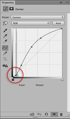

Om du använder exempelvis Photoshop så kan du lägga på en kurva med en mjuk "tå".
Då kan du stretcha bilden men samtidigt t.o.m. sänka bruset i lågdagrarna utan några andra ingrepp.
Testa annars med Noel Carbonis Astronomy Tools, finns scripts för att minska bakgrundsbruset som ofta fungerar varsamt och ger bra resultat.
