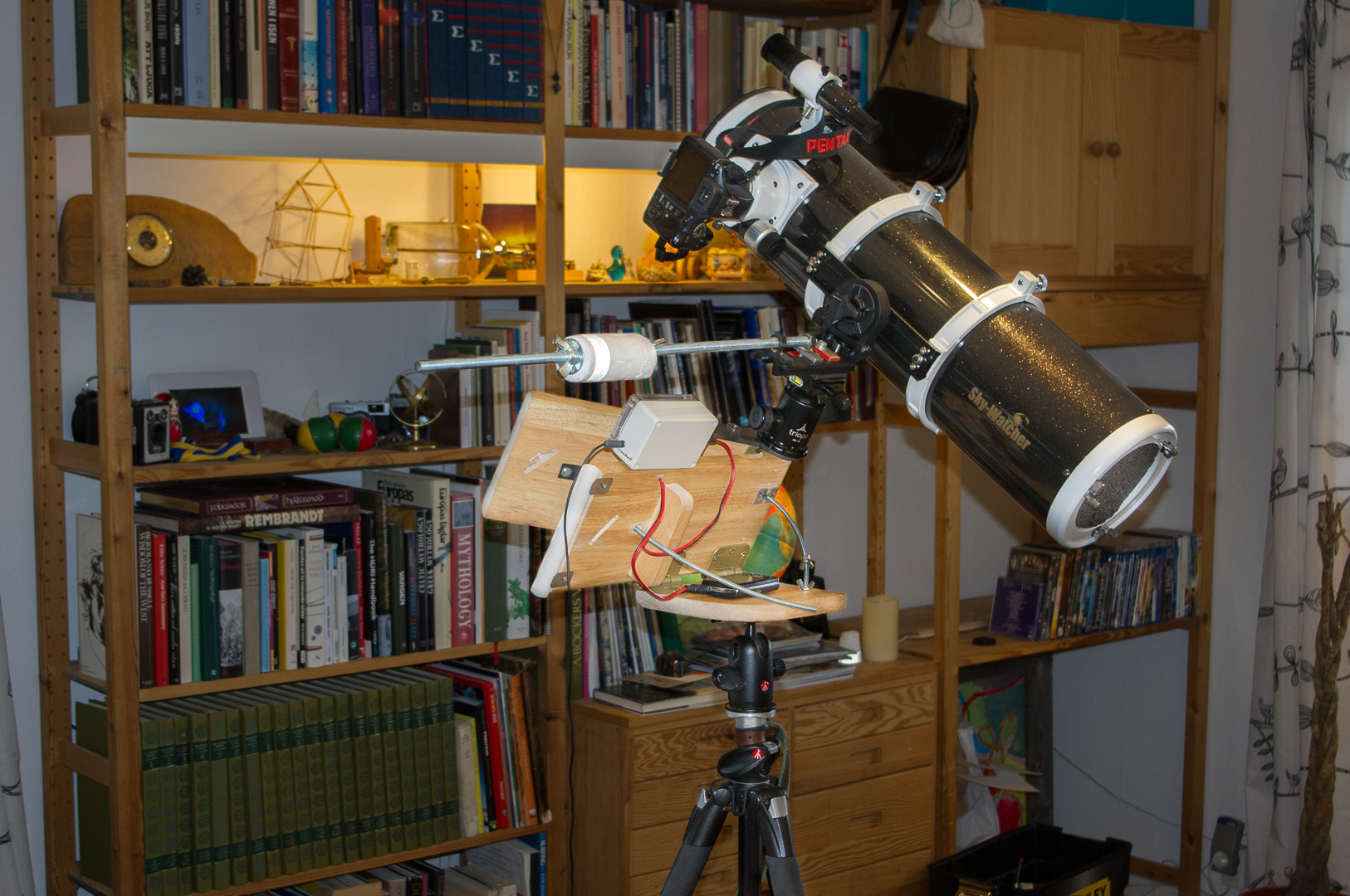

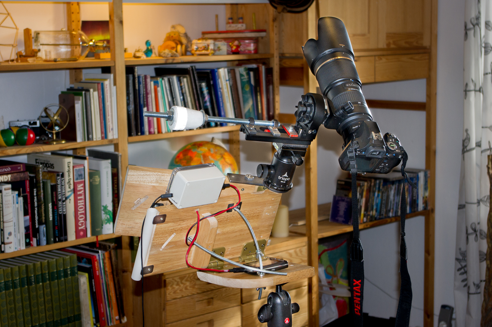

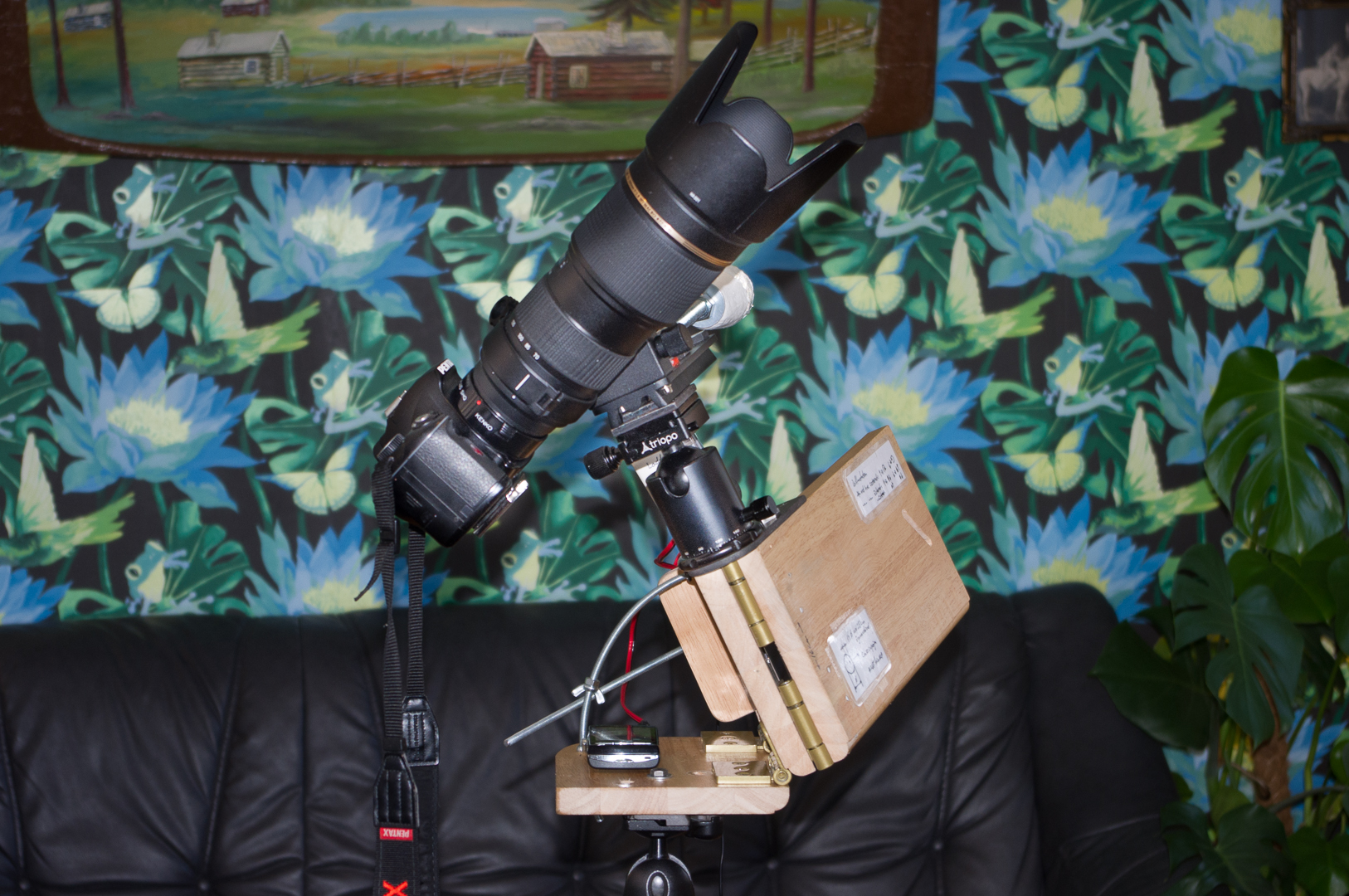

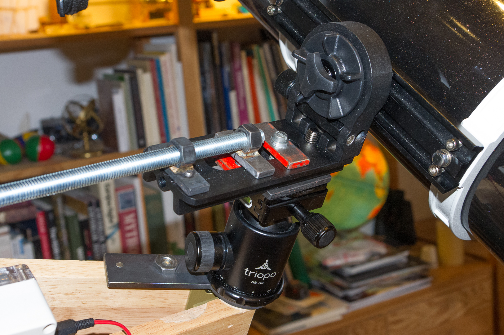

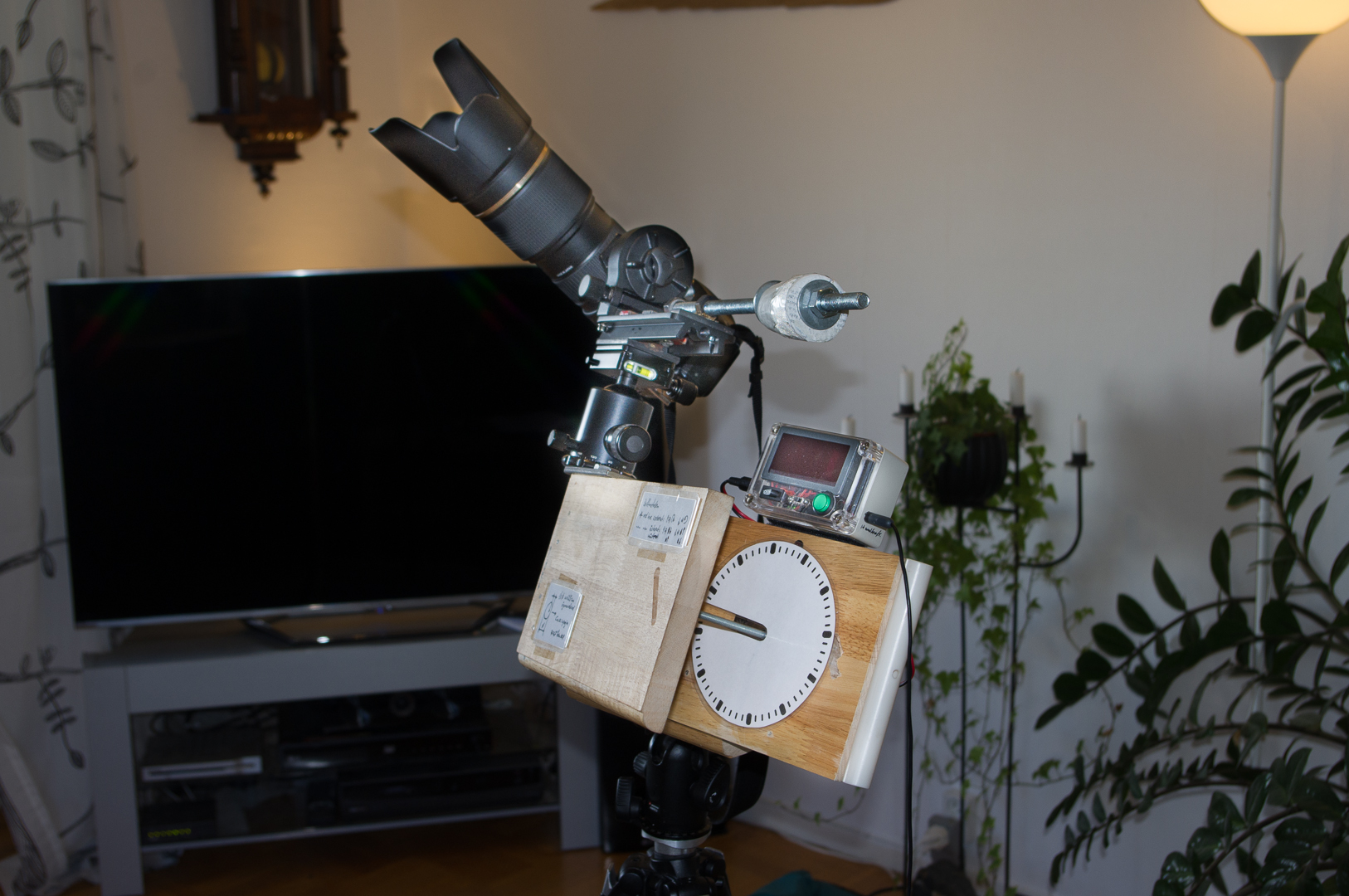

Nu är montaget uppdaterat till en ekvatoriell historia :-) Detta mha en L-formad dovetail för en Sky-Watcher Star-adventurervridare med finjustering i höjdled och allt.
Allt tycks fungera som det skall. Stativet och kulleden som allt står på är dock under all kritik för ändamålet då snabbplattan flexar i infästningen och stativet i sig också flexar som spaghetti. Väntar på en ny grej jag beställt i stället för kulleden som jag inte tror kan flexa pga sin konstruktion. Stativ hittade jag ett mindre flexande på Erikshjälpen(!)
Återstår nu bara att försöka producera lite bilder :-) Det får inte blåsa alls, speciellt inte med teleskopet monterat. Man kan ju lugnt konstatera att allt är ytterst vindkänsligt då...
Med telezoomen på blir ju allt mindre vindkänsligt, speciellt som den bara går till 200 mm, 280 med konverter. Jag tror dock att det finns motiv jag kan sysselsätta mig med en bra stund även med denna.
Min inglasade balkong med uppskjutbara fönster till lagom glipa är egentligen toppen ur vindsynpunkt, men jag vet inte om jag går iland med att polinställa tillräckligt bra inom rimlig tid från denna då jag inte ser polstjärnan därifrån. Men jag ser mot öster, söder och sydväst. Kanske lyckas jag polinställa ändå, men misstänker att det kommer att vara en tidsödande procedur.
Några bilder på arrangemanget:

Re: M42 - Fredrik Karlsson
Vilket imponerande bygge du gjort.
Jag och syrrans grabb byggde också en Barndoor, dock långt ifrån så avancerad som du gjort.
Blir kul att se hur långa exponeringstider du kan ta utan utdragna stjärnor. Du lägger väl upp lite nya bilder allteftersom?

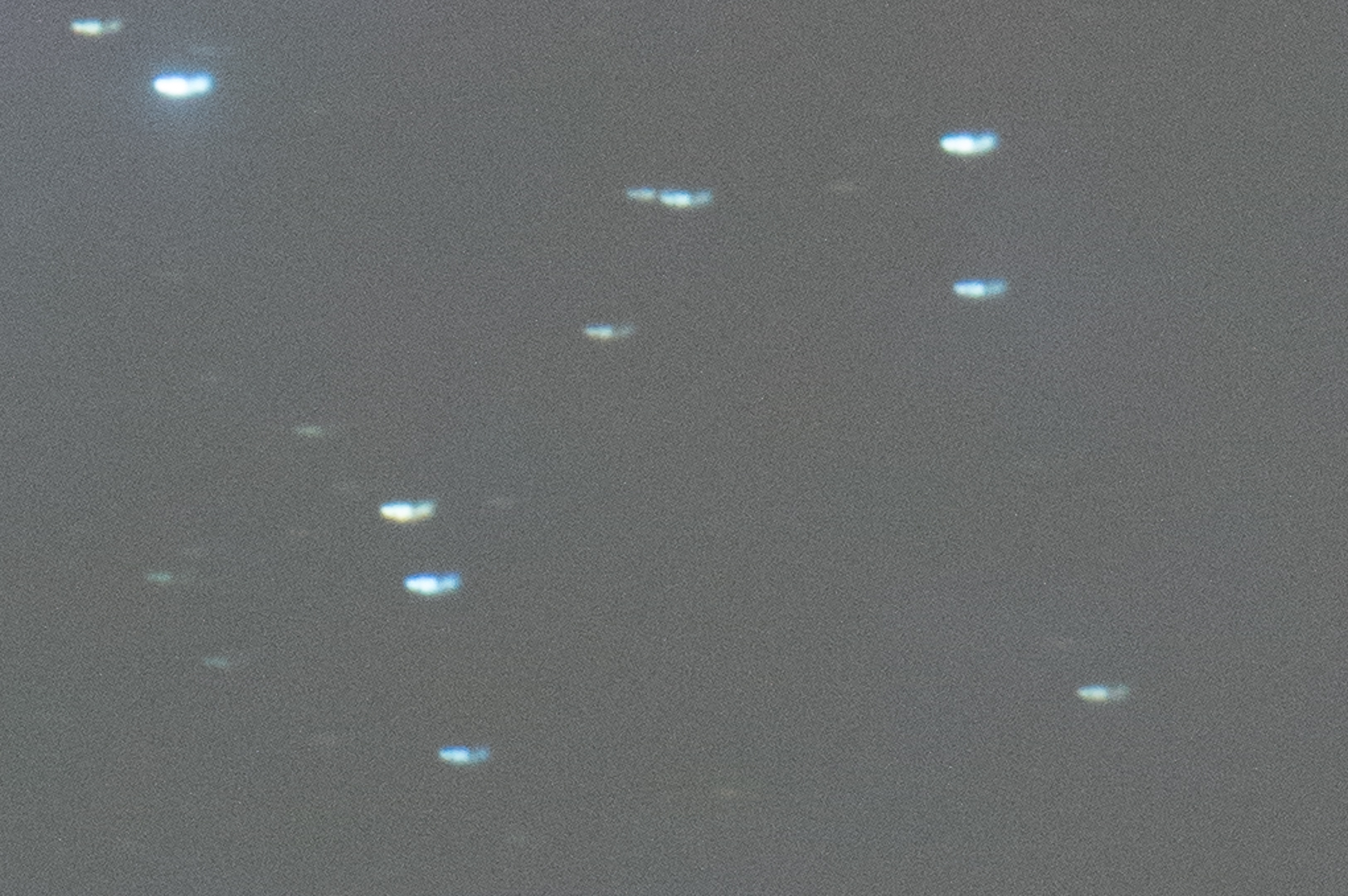

Har haft möjlighet att provfota mer nu med vridaren. Tyvärr visar sig en oväntad effekt i bilderna, gångjärnen som den vrider sig runt "knarrar". Känns lite som ett antiklimax.
Det hela resulterar i att stjärnorna vandrar fram och tillbaks på bilderna i rörelseriktningen. Ena ögonblicket nyper gångjärnen fast, följningen går lite för långsamt, nästa ögonblick släpper friktionen och följningen kommer i kapp. Ett slags periodiskt fel med andra ord.
Vissa enstaka bilder på kortare exponeringstider kan prickas in mellan knarrarna, men det hela blir ändå ganska hopplöst.

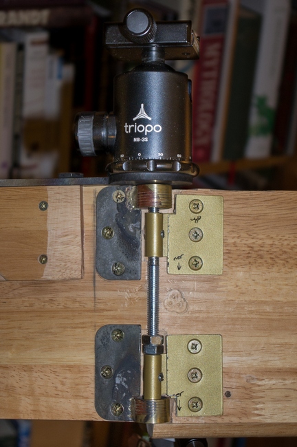

Jag har provat att förbättra gångjärnen genom att svarva om konstruktionen (som var klart undermålig för ändamålet från början och stjärnorna vandrade okontrollerat över hela bilden). Det hela blev bättre, men inte alls tillräckligt bra. Naturligtvis har jag smort gångjärnen med fett (OK universalfett). Jag misstänker att det är konstruktionen med glidlagrade gångjärn som spökar. Just nu grunnar jag på något sätt att modifiera till en ordentlig kullagrad gångjärnsmekanism.
På sätt och vis känns det ändå som en framgång att upptäckt orsaken till denna avvikelse, jag hade precis samma fenomen med min förra handvridna barn-doorvridare (med klenare gångjärn, men av den vanliga glidlagrade typen), men lyckades aldrig komma på orsaken till det. Trodde det berodde på vibrationer från vridningen. Senare när jag motoriserade den trodde jag det berodde på avvikelser i drivningshastigheten med en lite improviserad motor.
Effekten syns på bilder redan från 70 mm brännvidd och uppåt och blir bara värre med ökande brännvidd.
Kullagrade gångjärn alltså!
Vet inte om jag vågar lita på färdigköpta kullagrade gångjärn, känns mer som om jag vill göra en mekaniskt riktigt lagrad konstruktion med ett kullager i var ände av vridarens bredd och en axel igenom. Dessutom riktiga lager utan glapp som jag misstänker det kan vara i gångjärnslager. Känns som ett större projekt i sig. Får se när det blir av.
Bifogat en bild på typiska "knarrande stjärnor". f=750 mm, APS-C sensor, 60 sekunder och 100 %

Kullagren jag beställt anlände redan förra veckan och nu är gångjärnen uppdaterade med spårkullager :-) Lyckades ju på nytt förvandla lägenheten till en verkstad med svarv- och borrspånor överallt. Arrangemanget ser inte mycket ut för världen, men guh vad spån det blir överallt!
Kan ju direkt konstatera att gångjärnen går silkeslent och helt friktionsfritt jämfört med den gamla konstruktionen med glidlagrade gångjärn.

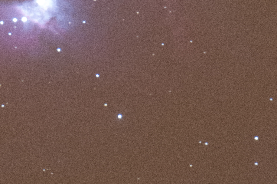

Mycket vill ha mer :-) Jag inbillar mig med ledning av min förra ursprungligen handvridna kameravridare att det finns mer att hämta ur denna nya konstruktion, helt konstruerad för motordrift, än det jag hittills uppnått. Skall bli spännande att se om jag kommer tillrätta med dessa stjärnor som behagar vandra fram och tillbaks i följningens riktining.
Det får ju så klart inte blåsa det minsta och flex finns där, främst i stativet som är ett vanligt fotostativ av mellanmodell. Upptäcker jag att stativet är en begränsning, får jag åtgärda detta. Själva kameravridaren med de böjda stängerna är jämförelsevis stabil. Jag har inte testat nog mycket för att veta, men polinställningen gäller nog bara för ett objekt åt gången. Riktar jag om teleskopet på ett nytt objekt får jag nog polinställa igen pga flex i systemet. Använder någon slags variant på driftmetoden, vilket tycks fungera från balkongen, där jag inte ens ser polstjärnan.
Jag har inte jättehöga ambitioner att samla på mig timmar av exponeringstid så objektet hinner vandra iväg över himlen så mycket att flex i systemet gör sig påmint. Vad jag i stället skulle vilja är att ta djupare exponeringar, utläsningsbruset på en DSLR tycks vara en begränsande faktor att ta med i beräkningen. Hellre färre djupa exponeringar, än många korta. Vilket ju naturligtvis är en paradox då lyckade korta är så mycket enklare att uppnå.
Bifogar en lyckad bild på 30 sekunder i 100 % vid 750 mm fokallängd på cropsensor. Kommer jag bara tillrätta med de vandrande stjärnorna är det detta jag hoppas uppnå på fler än som nu enstaka bilder. Håller tummarna för att gängsnittet rensade väg för fler sådana exponeringar.
