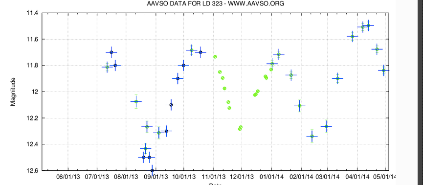

Tompa wrote:Har vi något annat på gång?
Vi har ju LD 323, som vi börjar få visst grepp om, men som gärna bör obsas någon säsong till.
