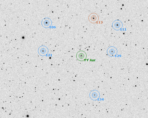

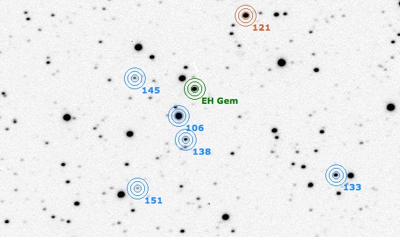

Nu finns det jämförelsestjärnor på AAVSO för YY Aur och EH Gem.

Jag körde ett par obsar på YY Aur (samtidigt som jag fixade med familjens frukost; "pappa fjärrstyr ett teleskop i USA via internet" är en fras som hörts hemma vid köksbordet den senaste tiden ...) och EH Gem med iTelescopes teleskop nr 5. Mätningar i Vphot visar att de bägge två är ganska ljusa just nu, ungefär 12.2 respektive 12.4. Frågan är om de är på väg upp eller ner?

Fotade också EH Gem. Fast här är en bild på YY Aur. Min uppladning av bilder till VPHot avbröts halvvägs då jag hade lagt mig så jag har inte EH Gem där ännu...
Blev runt och fint nu efter att ha tränat PEC igen. Min flera år gammla POEC kurva försvann då jag bytte chip i monteringen nyligen. Kvällens syfte var att träna PEC igen.

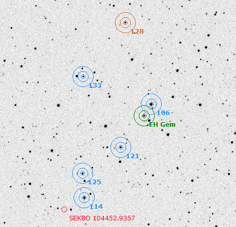

Hämtade hem EH Gem från min NAS remote och laddade upp till VPHOT
EH Gem.PNG (245.6 KiB) Viewed 80233 times

128 (12.801)  12.800	0.033	0.024	0.023	46	1,219
EH Gem     	12.427	0.030	0.024	0.019	58	1,219
