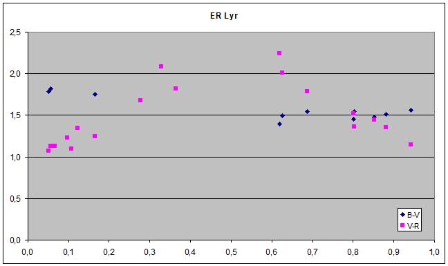

Jag har tittat lite på hur färgindexen ändras med fasen för våra 50 bortglömda miror. Vi har ju en hel del BVR-mätningar nu så man kan börja se vissa mönster även om de för de flesta fortfarande är rätt fragmentariskt. Det tydligaste och som verkar vara typiskt för flertalet av stjärnorna är att B-V inte ändrar sig så mycket under fasen, för de flesta ligger det strax över 1.5 under hela fasen. Detta med reservation för att B-mätningar saknas för de flesta stjärnor under den svagaste fasen. För V-R verkar den normala vara att värdet är som lägst vid maximum och högst vid minimum och kan typiskt växla från 1.0 till 2.5 under fasen.
ER Lyr
ER Lyr
ER Lyr är ett typexempel och en av de bäst täckta med BVR-mätningar av de 50 mirorna. Här är ett fasdiagram med alla gjorda mätningar. Ljuskurvan är i maximum vid 1.0 och minimum vid 0.55-0.60.
Re: Bortglömda ljusa miror
Posted: 2013-10-31 18:29:34
by Hans Bengtsson
Flerfärgsfotometri av miror är ett minst sagt spännande område där amatörastronomer kan utföra massor av pionjärarbete - och det är ju precis vad som nu sker med de 50 bortglömda!
De rätt fragmentariska undersökningar som tidigare gjorts tyder på att färgindexet B-V för miror långt ifrån alltid ökar när miran ligger nära minimum, tvärtemot vad man spontant skulle kunna tro. Ofta är B-V relativt konstant för en specifik mira oavsett fas. Men det varierar en del från mira till mira.
Färgindexet V-R ökar däremot när en mira ligger i en svagare fas av ljuskurvan. Detta kan man rent praktiskt konstatera om man kollar ljuskurvorna från NSVS (som på ett ungefär ligger i R-området). Det visar sig då att amplituderna för miror är mindre i NSVS-materialet än vad som är fallet när man tittar på en visuell ljuskurva. Alltså är V-R större vid minimum än vid maximum.
Detta är således helt i överensstämmelse med vad Thomas anger ovan när det gäller SVO-mätningarna.

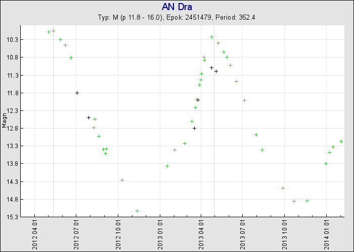

Obsade också IY Dra, V1015 Ser och V336 Ser som all saknar känd period. IY Dra har ett maximum registrerat i NSVS (JD 2451480). Jag antog först att vårt max förra året var det 14:e efter NSVS max, vilket ger en period på 345 dygn. Med de nya obsarna av IY Dra verkar dock denna period för kort eftersom stjärnan då redan borde passerat max men inte verkar ha nått dit ännu. Kanske vårt max förra året bara var det 12:e vilket i så fall ger perioden 403 dygn. Nya observationer de närmaste månaderna bör kunna ge besked. För V336 Ser har vi nu fångat ett minimum och ett maximum som inträffade under konjunktionen. V1015 Her har fått ganska få obsar men ligger på mag 13.2 nu efter att ha varit svagare än mag 17 i oktober. Rimligtvis ligger den inte så långt från sitt max.

Det verkar tydligt att AN Dra är en av de miror, bland många andra, som unnar sig en vilopaus på kurvans uppstigande del. Just nu befinner sig stjärnan i denna fas, se SVO-diagrammet nedan.
m v h
AN Dra. SVO.
AN Dra. SVO.
AN Dra.png (23.23 KiB) Viewed 29372 times
