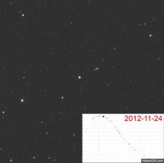

Re: Bortglömda ljusa miror
Ja, det var lite kul att leka med bilderna. Gjorde en för TT Cam av bara farten. Animationen börjar på V~10.8 och slutar på V~16.2 Så här blev den:
- Attachments
- TT Cam.gif (803.51 KiB) Viewed 29830 times

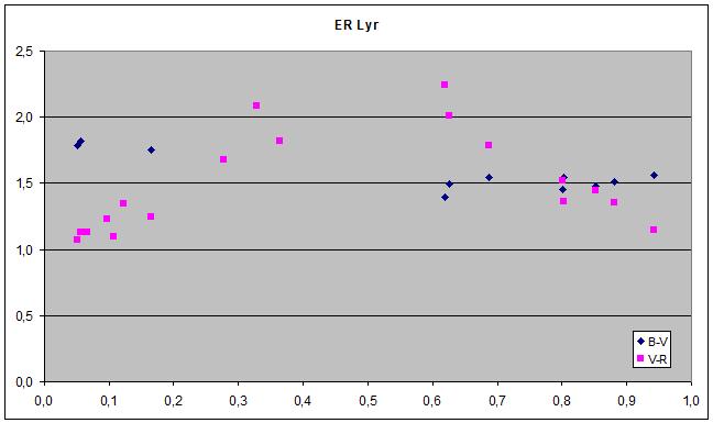

Jag har tittat lite på hur färgindexen ändras med fasen för våra 50 bortglömda miror. Vi har ju en hel del BVR-mätningar nu så man kan börja se vissa mönster även om de för de flesta fortfarande är rätt fragmentariskt. Det tydligaste och som verkar vara typiskt för flertalet av stjärnorna är att B-V inte ändrar sig så mycket under fasen, för de flesta ligger det strax över 1.5 under hela fasen. Detta med reservation för att B-mätningar saknas för de flesta stjärnor under den svagaste fasen. För V-R verkar den normala vara att värdet är som lägst vid maximum och högst vid minimum och kan typiskt växla från 1.0 till 2.5 under fasen.
ER Lyr är ett typexempel och en av de bäst täckta med BVR-mätningar av de 50 mirorna. Här är ett fasdiagram med alla gjorda mätningar. Ljuskurvan är i maximum vid 1.0 och minimum vid 0.55-0.60.
Flerfärgsfotometri av miror är ett minst sagt spännande område där amatörastronomer kan utföra massor av pionjärarbete - och det är ju precis vad som nu sker med de 50 bortglömda!
De rätt fragmentariska undersökningar som tidigare gjorts tyder på att färgindexet B-V för miror långt ifrån alltid ökar när miran ligger nära minimum, tvärtemot vad man spontant skulle kunna tro. Ofta är B-V relativt konstant för en specifik mira oavsett fas. Men det varierar en del från mira till mira.
Färgindexet V-R ökar däremot när en mira ligger i en svagare fas av ljuskurvan. Detta kan man rent praktiskt konstatera om man kollar ljuskurvorna från NSVS (som på ett ungefär ligger i R-området). Det visar sig då att amplituderna för miror är mindre i NSVS-materialet än vad som är fallet när man tittar på en visuell ljuskurva. Alltså är V-R större vid minimum än vid maximum.
Detta är således helt i överensstämmelse med vad Thomas anger ovan när det gäller SVO-mätningarna.
m v h

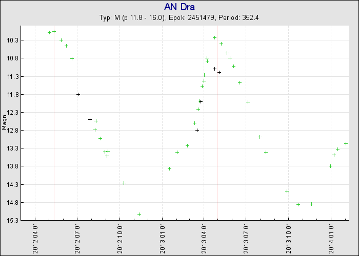

Det verkar tydligt att AN Dra är en av de miror, bland många andra, som unnar sig en vilopaus på kurvans uppstigande del. Just nu befinner sig stjärnan i denna fas, se SVO-diagrammet nedan.
m v h
m v h
