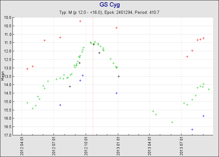

Re: Bortglömda ljusa miror
Mycket intressant mätning av GS Cyg som Thomas K gjorde den gångna natten. Förra sommaren hade denna mira en lång platå kring magnitud 13.6. Nu tycks stjärnan uppvisa en regelrätt puckel, med tillfälligt avtagande ljusstyrka, kring magnitud 14.2.
Se nedanstående graf.
m v h
GS Cyg. Från SVO.
Post by ThomasK »
Jag dubbelkollade för säkerhets skull bilden från Bradford-teleskopet, men ser inga konstigheter och jämförstjärnorna var rätt eniga om 14.28. Ska bli intressant att se vad GS Cyg hittar på framöver.
