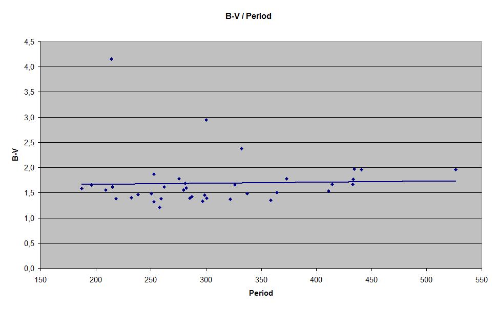

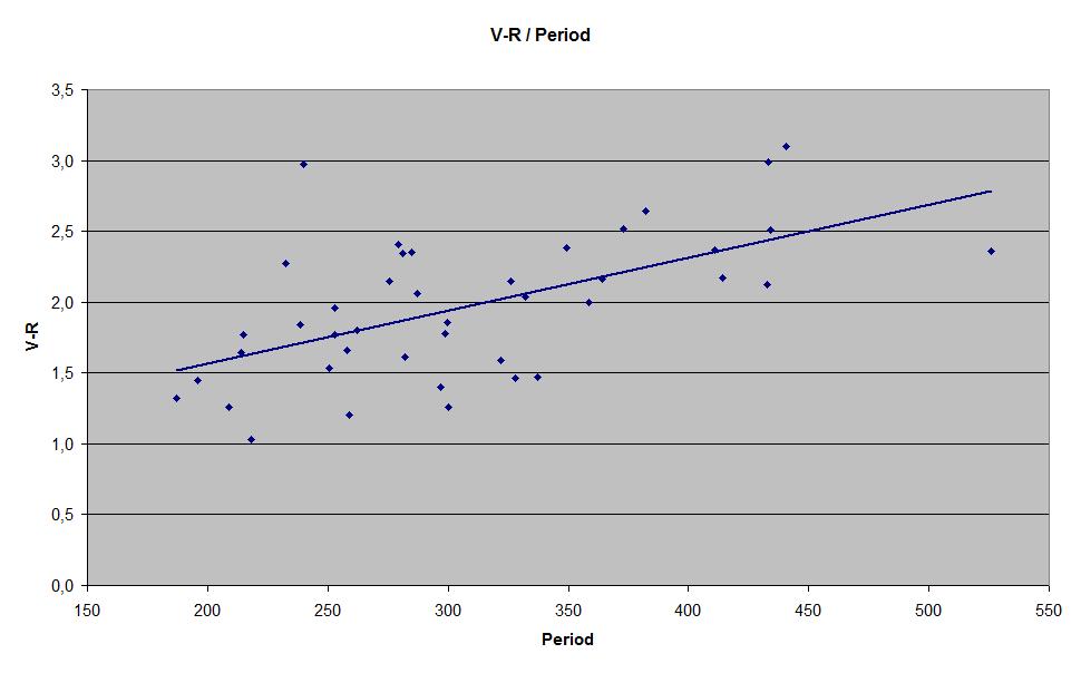

Förutom observationer i V och visuellt har det ju gjorts en hel del obsar i R och B av våra 50 bortglömda miror. Jag gjorde ett par diagram där man ser färgindex plottat mot perioden. Dels B-V (B magnitud minus V magnitud) och dels V-R (V magnitud minus R Magnitud). För 39 av stjärnorna finns nu B-V och för 43 stycken V-R. Resultatet blev rätt intressant. Man kan se att B-V med tre undantag är i stort sett konstant oavsett period, medan V-R ökar med perioden. Man ska komma ihåg att B-magnituderna mest är mätta när stjärnorna är i sin ljusaste hälft medan R-magnituderna är mer spridd över hela fasen och att för flera av stjärnorna bygger deras färgindex på en enda mätning.
De tre stjärnorna som avviker i B-V är IV Peg, XY Cyg och V358 Lac
