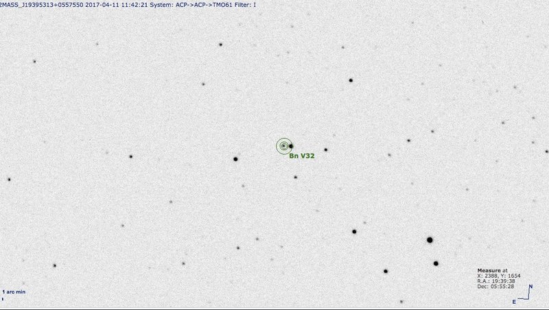

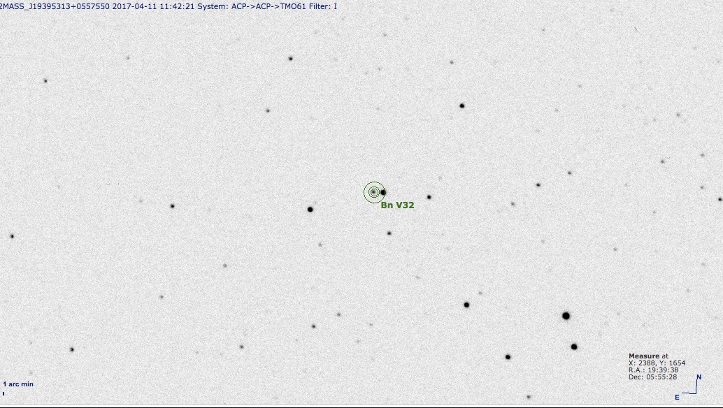

Gustav:
Jag ser till min glädje att du nyligen lyckades fånga Bn V32 på en infraröd bild. Är extra nyfiken på denna variabel! Delvis kanske för att den bildar ena komponenten i en dubbelstjärna (som alltså ser enkel ut när Bn V32 är osynlig). Har du möjlighet att lägga upp bilden i denna tråd?
Noterar också att du använde ett fjärrteleskop TM061. Var står det teleskopet? Har det 61 cm öppning?
wilt
Posts: 1714
Joined: 2011-10-24 08:34:32
Location: Lund
Re: 25 bortglömda miror
Post by wilt »

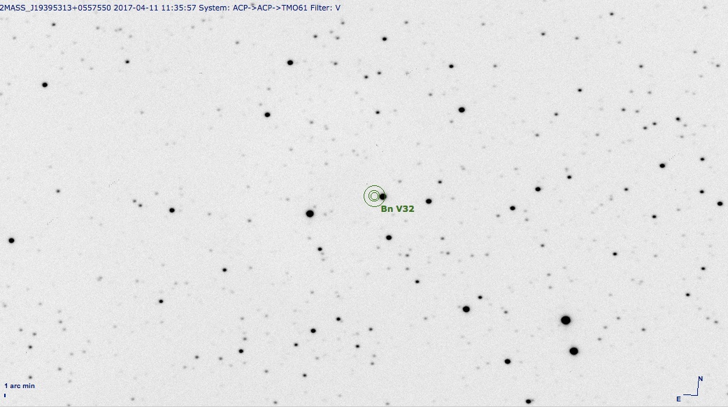

Här är V- och I-bilder
Data kommer från ett 61-cm teleskop på Tortugas Mountain Observatory i New Mexico tillverkat av Boller and Chivens (för mig som lusläst gamla årgångar av Sky and Telescope ger namnet flera associationer). Det installerades 1967, samma år som jag föddes, men har förstås senare uppgraderats med modern styrelektronik, CCD-kamera och så vidare.
Observatoriet drevs länge av New Mexico State University men låg sedan i malpåse (dock utan att demoleras) under ett årtionde eller så. De senaste åren har AAVSO fått ta över driften av ett av teleskopen, nämnda 61-cm teleskop, som nu ingår i AAVSONET. Ett intressant exempel på samarbete mellan amatörastronomer och fackastronomer där amatörerna får börja använda teleskop som inte längre används av proffsen.
Tillgång till teleskopet fick jag genom att skicka in en ansökan om teleskoptid.

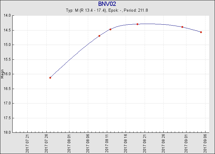

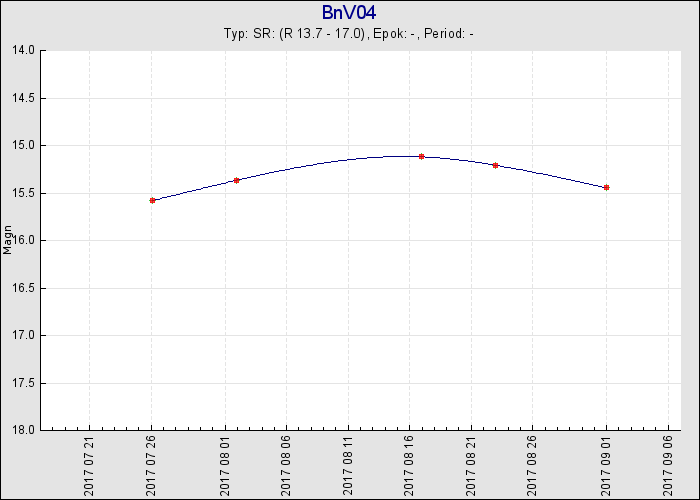

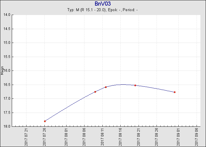

Jag kan med glädje notera att tre av "mina" variabler (som jag upptäckte 1999) har levererat maxima nu under augusti månad. Det gäller Bn V02, Bn V03 och Bn V04. Stort tack till Thomas K för mätningarna!
Nedan ges V-kurvorna (från SVO).
