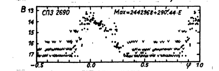

V1904 Cyg är också en Dahlmarkvariabel, LD 402. Det finns en studie av Zemliannikova från 1986 som om jag förstår det rätt (min ryska är lite ringrostig ...) innehåller fyra maxbestämningar vid JD 2442968, 44126, 44425 och 45581 och elementen max = 2442968 + 290.44 x E. Publikationen innehåller även en tabell över observationerna. Variabeln har en ljusstyrka i blått på strax ljusare än 14:
Sekvens är beställd.

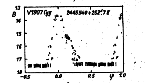

V1907 Cyg är ytterligare en upptäckt av sovjetiska astronomer. En studie av Rahmatov 1988 gav elementen max = 2445540 + 252.7 x E baserat på max observerade vid JD 2442776, 44032, 44539, 44785, 45540. Publikationen innehåller även en tabell över observationerna. En fasad ljuskurva från samma publikation ser ut såhär:

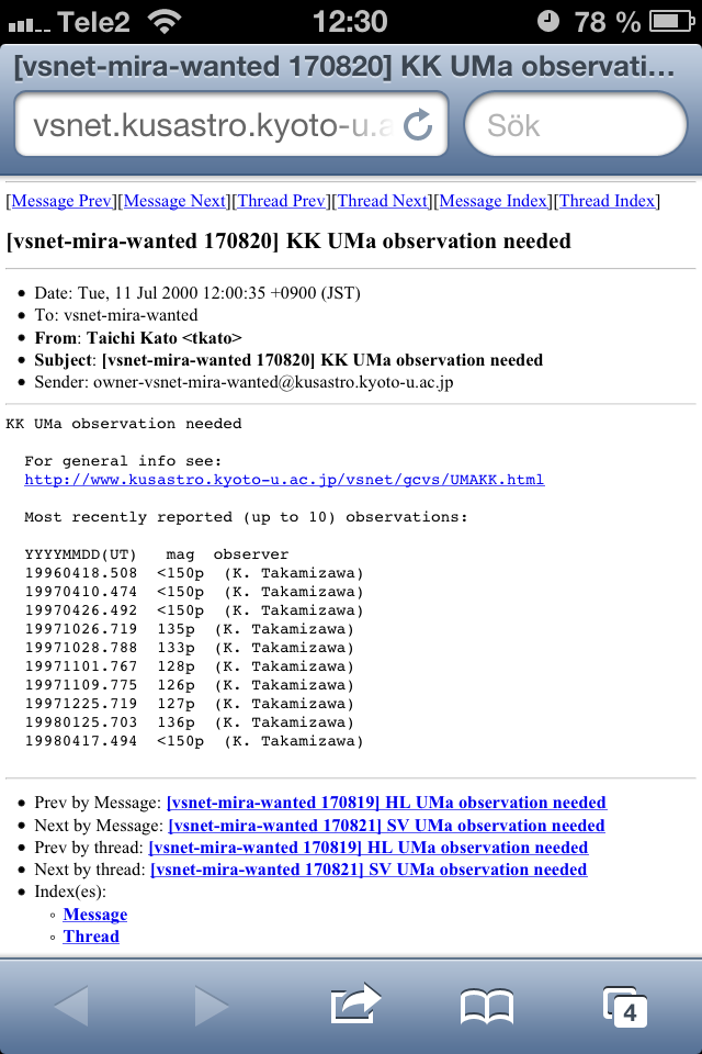

Robin, får du upp vsnet-sidan? Jag brukar allt som oftast få "Sidan kan ej visas" för länkar till vsnet, så ock nu...Robin Andersson wrote:Jag hittade denna med KK UMa
http://vsnet.kusastro.kyoto-u.ac.jp/vsn ... 00820.html
Robin

Märkligt, det funkar för mig (iPhone med safari som webbläsare).
Det står i alla fall följande
YYYYMMDD(UT) mag observer
19960418.508 <150p (K. Takamizawa)
19970410.474 <150p (K. Takamizawa)
19970426.492 <150p (K. Takamizawa)
19971026.719 135p (K. Takamizawa)
19971028.788 133p (K. Takamizawa)
19971101.767 128p (K. Takamizawa)
19971109.775 126p (K. Takamizawa)
19971225.719 127p (K. Takamizawa)
19980125.703 136p (K. Takamizawa)
19980417.494 <150p (K. Takamizawa)

. Jag provade precis på skolans datorer med Linux och FireFox och då funkade det inte alls, så jag håller med det är bra märkligt. Det kanske är någon typ av "cookie" som finns i min telefon som gör att det går? Ingen aning, bara ren spekulation.
Robin
Bifogar bild över det som står på hemsidan
Robin
Robin
Robin
