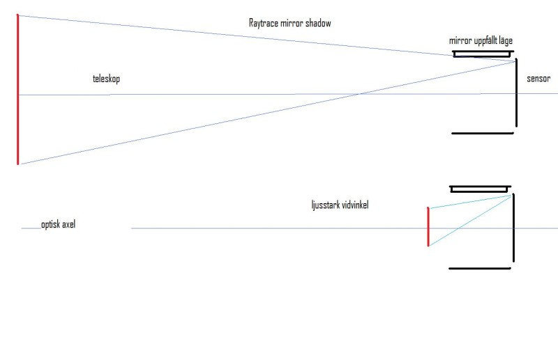

Om du köper en fullformatskamera enbart för astrofoto är det ju bra att veta att DSLR kameror i fullformat ger vinjettering när de används på lite större teleskop, till ex. min refraktor på 130mm f5.3. Speciellt i underkanten i bilden (överkanten) där spegeln skymmer i uppfällt läge. Canon 6D är nog en bra kamera för astro med sitt låga brus. Märker dock redan nu att den avancerade processorn i kameran värmer upp sensorn kraftigt vilket är mindre bra. Fast andra är ju nöjda så jag kanske blir det senare när jag får prova mer. Min äldre 5D har inte de problemen och den har stora pixlar, fast har ju en del andra problem.
Här är en illustration varför det vinjetterar:
Raytrace mirroshadow small.jpg (22.4 KiB) Viewed 4539 times

T2 adapter är lite för trång i de flesta fall för fullframe, bättre med M48 adapter om än inte perfekt den heller:

Det spelar ingen roll att spegeln är borta vad det gäller T2 daptern. Hålets innerdiameter på en T2 adapter är ca 39mm och sensorns diagonal är 44mm. Det går inte ihop med ett teleskop. Jag tror inte ens att spegelns bidrag tilll vinjetteringen syns eftersom T2 adaptern ger så mycket mer vinjettering vid vissa teleskop.
En M48 adapter har ett innerhål på ca 45mm, även det är i minsta laget om ljuskonen skall nå fram till hörnen utan att vinjetteras från ett större teleskop. Se skissen jag gjort tidigare i denna tråd.
Tar man bort spegeln så slipper man vinjetteringen från just spegeln. Fortfarande är dock kameraschaktet för litet för att vinjetteringen helt skall försvinna. men har man gjort allt det här är det i varje fall mycket bättre.
