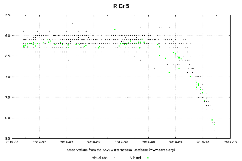

Det är ganska tydligt att det handlar om en avsevärd ändring i stjärnan. Spännande att se var det slutar!

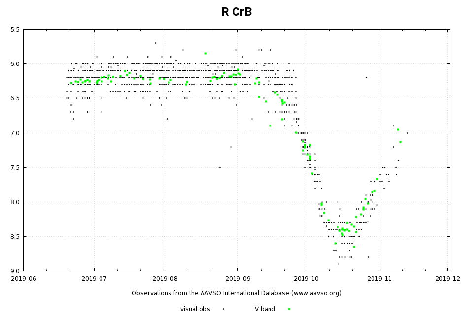

Re: Sotstjärnorna

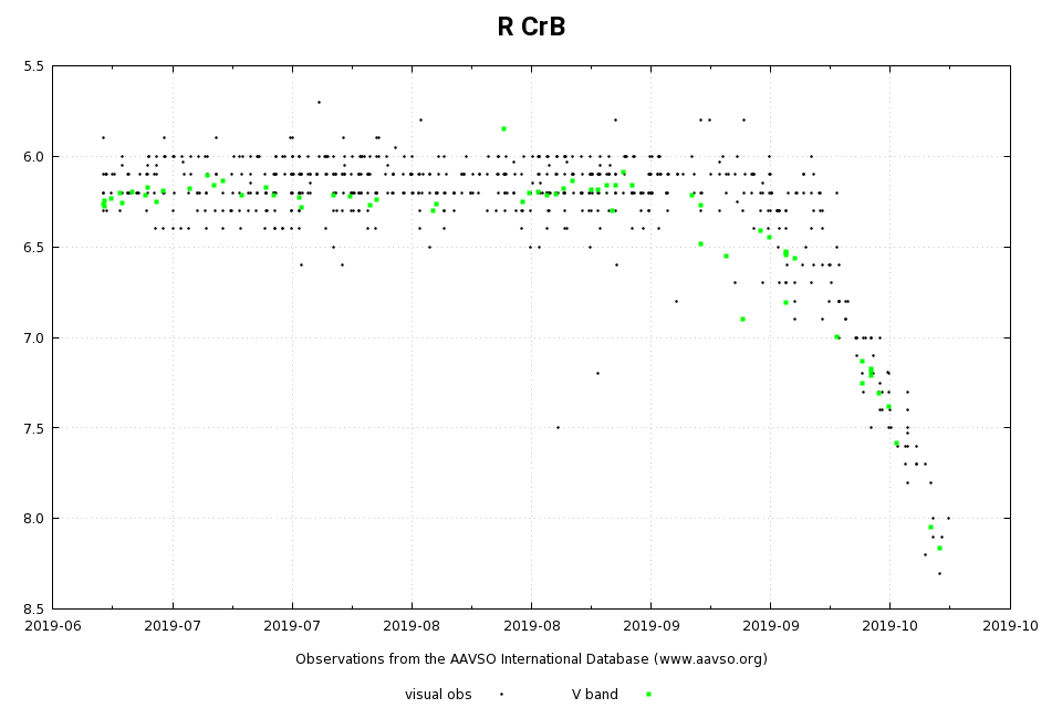

Avtagandet har hejdats, och R CrB har nu under en vecka legat ganska konstant kring visuell magnitud 8.4. Så ljusstyrkan befinner sig inte i "fritt fall", vilket ibland händer när R CrB får sina inbrott. Vad som nu ska hända har vi ingen aning om.
 - Posts: 5571
 - Joined: 2011-03-04 18:19:54
Re: Sotstjärnorna

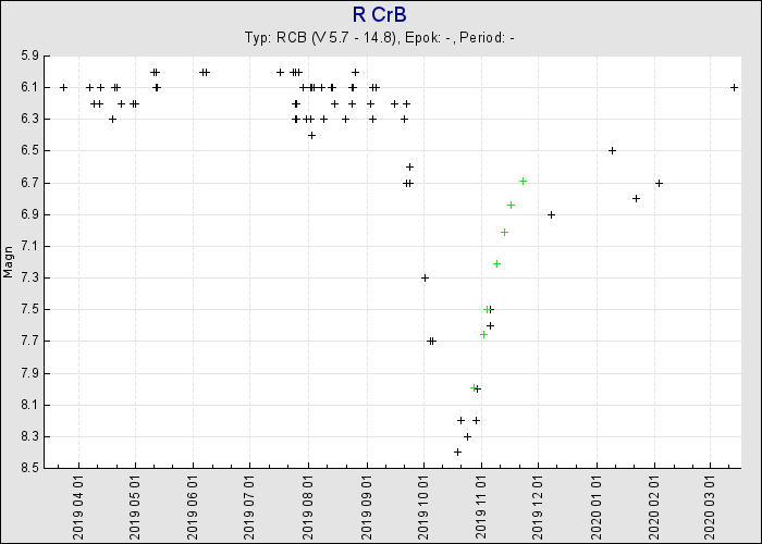

Det som nu har hänt med R CrB är att den snabbt börjat öka i ljusstyrka. Den senaste V-mätningen i SVO är från kvällen den 8 november och gav magnitud 7.209. Observatör: Martin Johansson.
Det betyder inte nödvändigtvis att max-magnituden ca 6.0 snart är på gång. Lika gärna kan ljusstyrkan börja avta igen.
Jag läste för länge sedan en bok, där det hävdades att ljusvariationerna hos R CrB är det mest oförutsägbara fenomen som vetenskapen känner till. Må vara hur det vill med den saken ... men det enda vi förmodligen kan utgå från, är att den visuella magnituden knappast kan bli ljusare än ca 5.8 eller 5.9.
 - Posts: 5571
Re: Sotstjärnorna
Kvällen den 12 november mätte Martin Johansson V = 7.013 för R CrB. Det är tydligt att stjärnan fortsätter att öka i ljusstyrka.

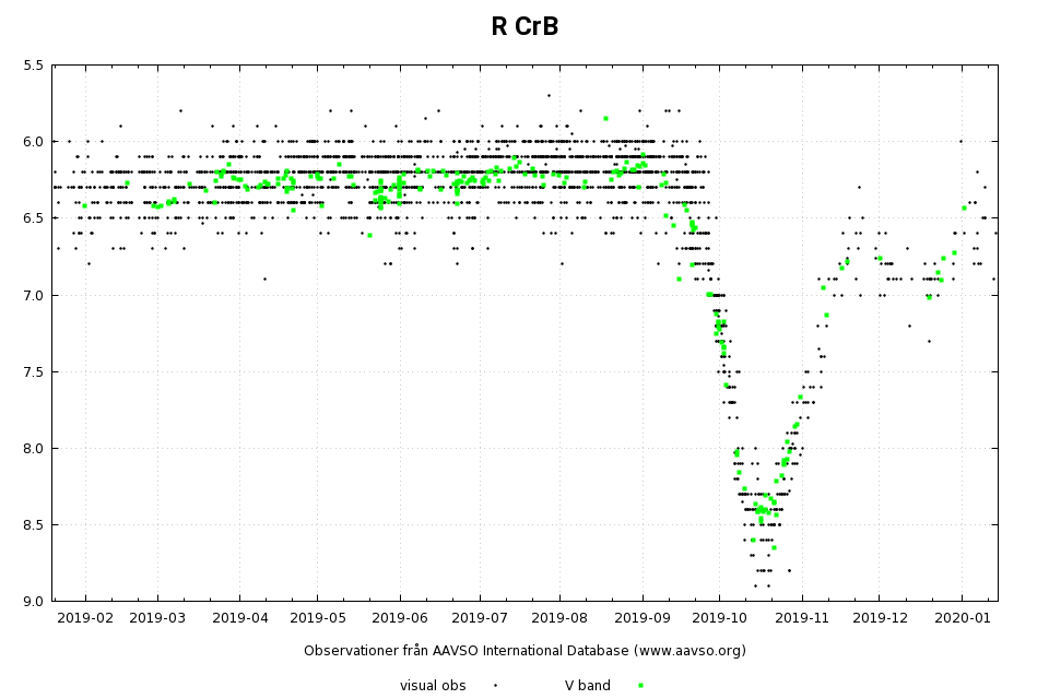

Re: Sotstjärnorna
Vad har hänt med R CrB sedan ovanstående skrevs?
Ljusstyrkan fortsatte att öka ett tag och nådde ca 6.7 mot slutet av november. Då hejdades uppgången och ett ganska obetydligt avtagande påbörjades, till 7.0 strax före jul, varefter en ökning skett. För närvarande är magnituden ca 6.4, således bara ett litet stycke under max-nivå.

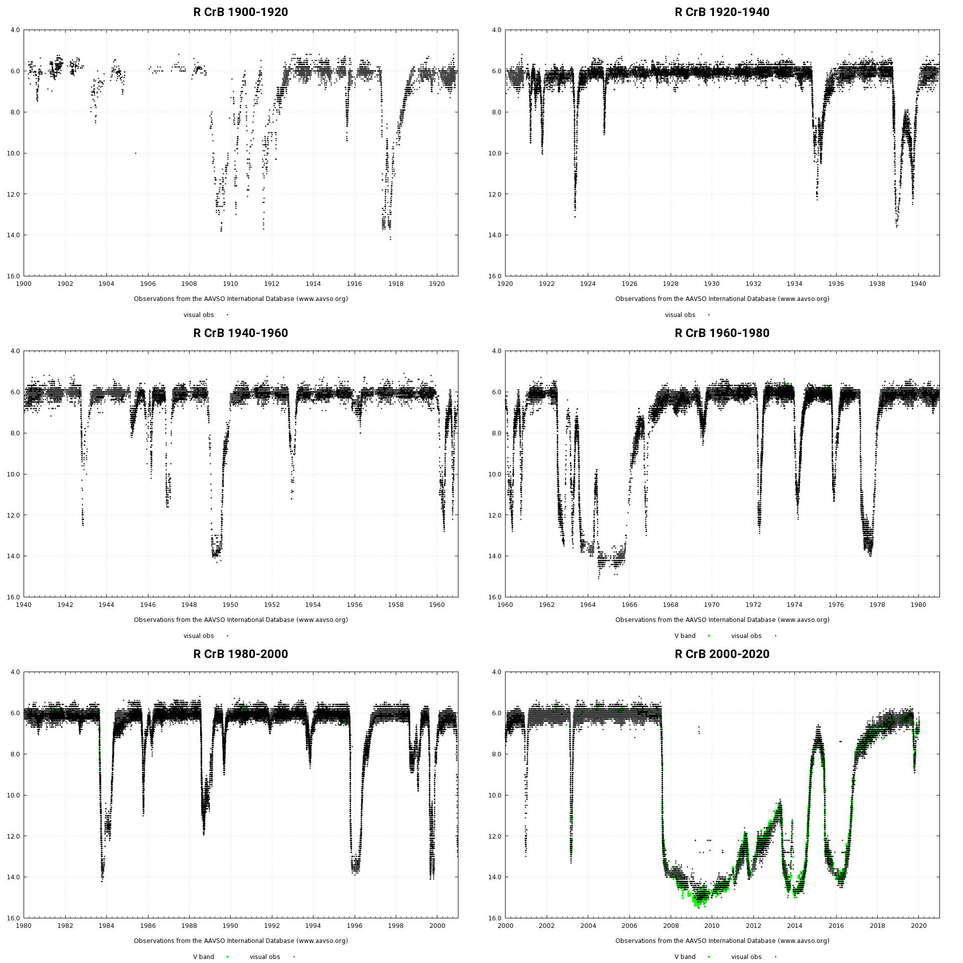

Bra att Corona Borealis är åter i himmelen, åtminstone tidigt på morgonen. Det blir lustigt att se vad som händer med R. Vad var detta? Stjärnhosta kanske?
Nåja, det går att hitta liknande fenomen i den historiska ljuskurvan. En annan sak är att de senaste 20 åren är underbara.

Re: Sotstjärnorna
R CrB är återigen ljus, nästan vid max, och går numera att observera även för den som vill undvika tidiga morgonpass: skattade den till 6.1 igårkväll.

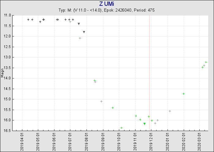

Z UMi gick in i en aktivitetsfas i somras, denna bottnade vid ungefär V=16, sedan inleddes den inte alltför hastiga färden uppåt omkring nyår och det är nu ett par magnituder kvar till maximal ljusstyrka, jag mätte den till 13.22 på en bild som exponerades med ett fjärrteleskop för omkring ett dygn sedan.

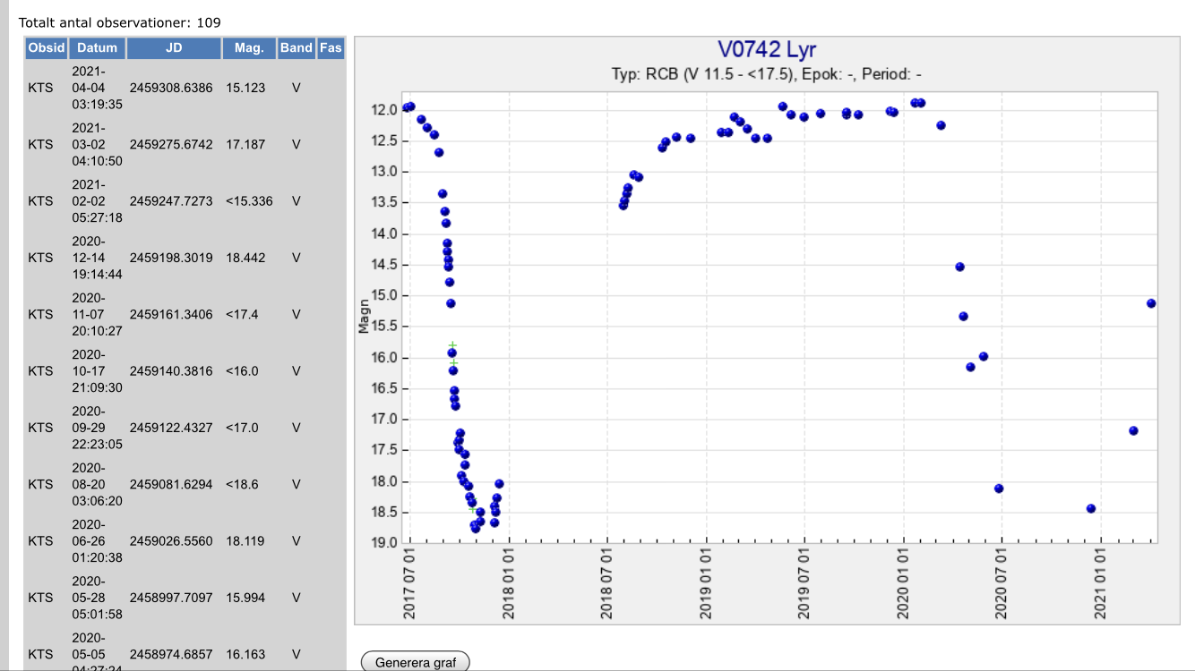

Re: Sotstjärnorna

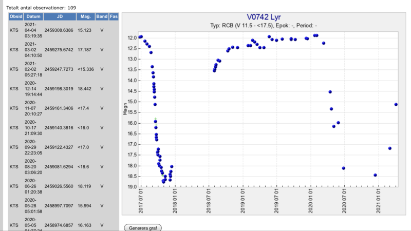

V742 Lyr (tidigare NSV 11154) verkar vara på väg mot en ny dipp enligt en bild jag fick på den med iTelescope. Den hade senast en djup dipp i slutet av 2017. De senaste dagarna har också COAST-teleskopet kommit igång igen efter ett par veckors stopp på grund av corona-pandemin.

Re: Sotstjärnorna
De senaste mätningarna som Thomas K gjort av V0742 Lyr avslöjar att stjärnan nu är på väg uppåt efter ett djupt minimum. Diagrammet visar V-magnitud.
