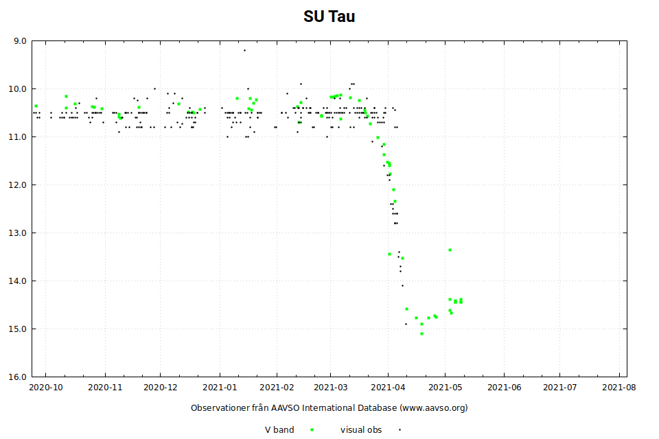

SU Tau har bjudit på en snabb färd nedåt genom magnituderna under december och tycks nu plana ut runt magnitud 16.5.

SU Tau 2012-01-17 06:04:53 16.514 (V)
Obsad med Sierra Stars 61 cm Cassegrain. Den har planat ut efter julhelgens störtdykning från 10.5 till 16.5 på fyra veckor.
