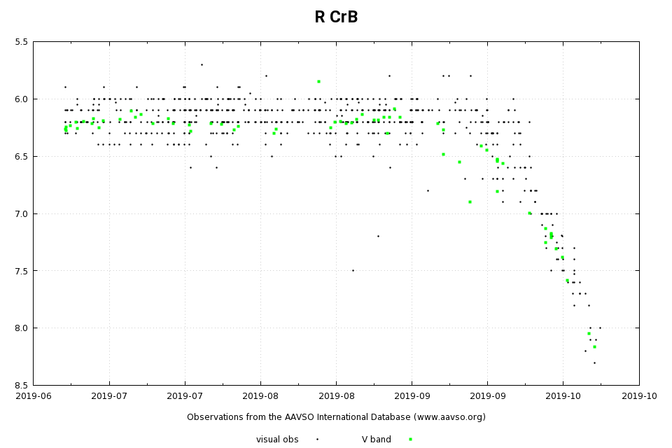

Det är ganska tydligt att det handlar om en avsevärd ändring i stjärnan. Spännande att se var det slutar!

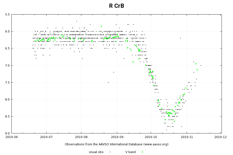

Avtagandet har hejdats, och R CrB har nu under en vecka legat ganska konstant kring visuell magnitud 8.4. Så ljusstyrkan befinner sig inte i "fritt fall", vilket ibland händer när R CrB får sina inbrott. Vad som nu ska hända har vi ingen aning om.
Re: Sotstjärnorna
Det som nu har hänt med R CrB är att den snabbt börjat öka i ljusstyrka. Den senaste V-mätningen i SVO är från kvällen den 8 november och gav magnitud 7.209. Observatör: Martin Johansson.
Det betyder inte nödvändigtvis att max-magnituden ca 6.0 snart är på gång. Lika gärna kan ljusstyrkan börja avta igen.
Jag läste för länge sedan en bok, där det hävdades att ljusvariationerna hos R CrB är det mest oförutsägbara fenomen som vetenskapen känner till. Må vara hur det vill med den saken ... men det enda vi förmodligen kan utgå från, är att den visuella magnituden knappast kan bli ljusare än ca 5.8 eller 5.9.
Re: Sotstjärnorna
Kvällen den 12 november mätte Martin Johansson V = 7.013 för R CrB. Det är tydligt att stjärnan fortsätter att öka i ljusstyrka.
