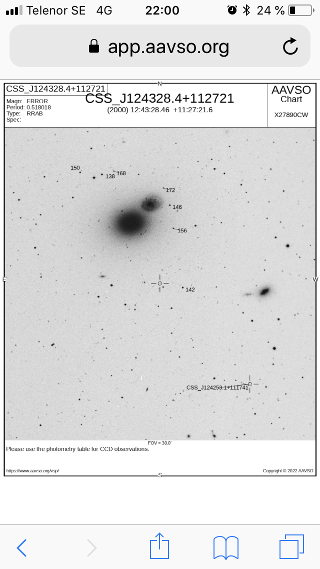

Det är möjligen tack vare CSS-stjärnan som det finns en sekvens trots att SN2022hrs saknas i VSX? Eller troligen inte. Jfr-stjärnorna har i så fall en egendomlig spridning på kartan. Eller om det eventuellt finns sekvenser kring många galaxer just med tanke på supernovor? Har aldrig tänkt på det.
Re: Supernovan SN2022hrs i NGC 4647
Ja jag kan liksom knåpa ihop en sekvens med det som finns från CSS-stjärnan, men det är ju märkligt att du kunde söka på stjärnan i VSX men nu går det inte... Anyways: jag fotar den strax, och rapporterar in till vsnet-obs. Och SVO
- Posts: 5571
- Joined: 2011-03-04 18:19:54
CSS-stjärnan finns i VSX, en ljussvag RR Lyr-stjärna. Lägg märke till understrecket _ efter CSS. Men supernovan finns inte i VSX, för den fick jag skriva in RA och DE.
Jahaa
då fattar jag

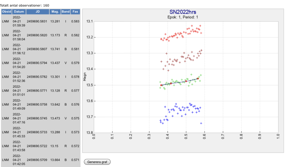

Magnus Larssons utsökta flerfärgfotometri (BVRI) under den gångna natten (20-21 april) visar att supernovan ännu inte riktigt nått max.
Diagrammet nedan börjar den 20 april 12 UT och slutar ett dygn senare. Den heldragna kurvan visar utvecklingen i visuell våglängd (V).
Nerifrån räknat är ordningen BVIR. Observera att stjärnan var ljusare med R-filter än med I-filter.

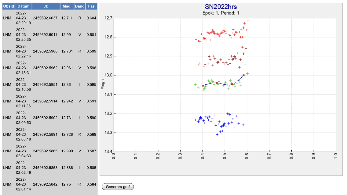

Nedan ser vi Magnus Larssons fyrfärgfotometri från den gångna natten (22-23 april). Diagrammet börjar 22 april 12:00 UT och slutar ett dygn senare. Stjärnan ökar fortfarande, men i B-bandet tycks ljusstyrkan varit nästan konstant under nattens lopp.
Jag är sedan en tid med i några facebook-grupper (jag på facebook, det hade jag aldrig trott för några år sedan!), och där finns ytterligare ett antal svenska bilder av supernovan. Vore kul om de kunde hitta vägen in till astronet också, så att de inte bara försvinner i strömmen av tillfälliga facebook-flöden.
