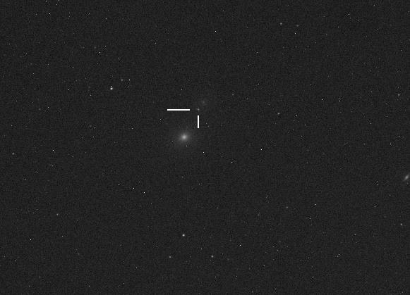

Gissar det är denna?

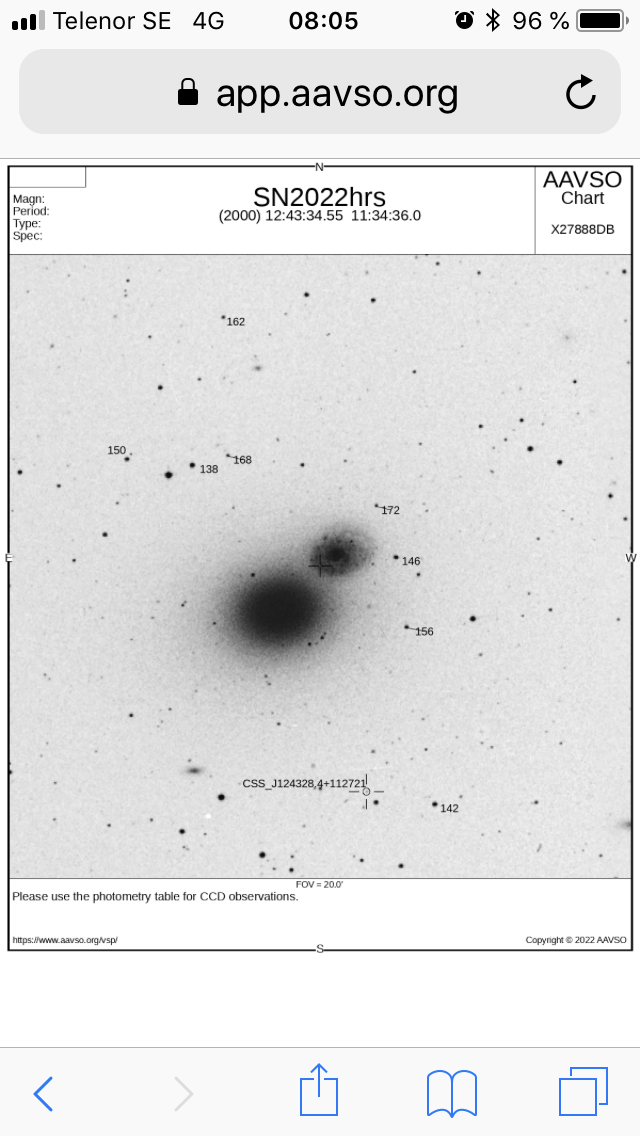

AAVSO-sekvens, se nedan.
Grattis också till Christian för bilden!

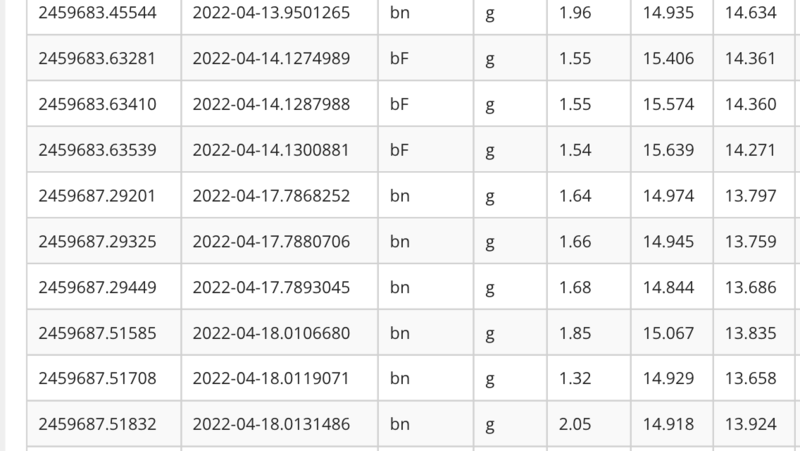

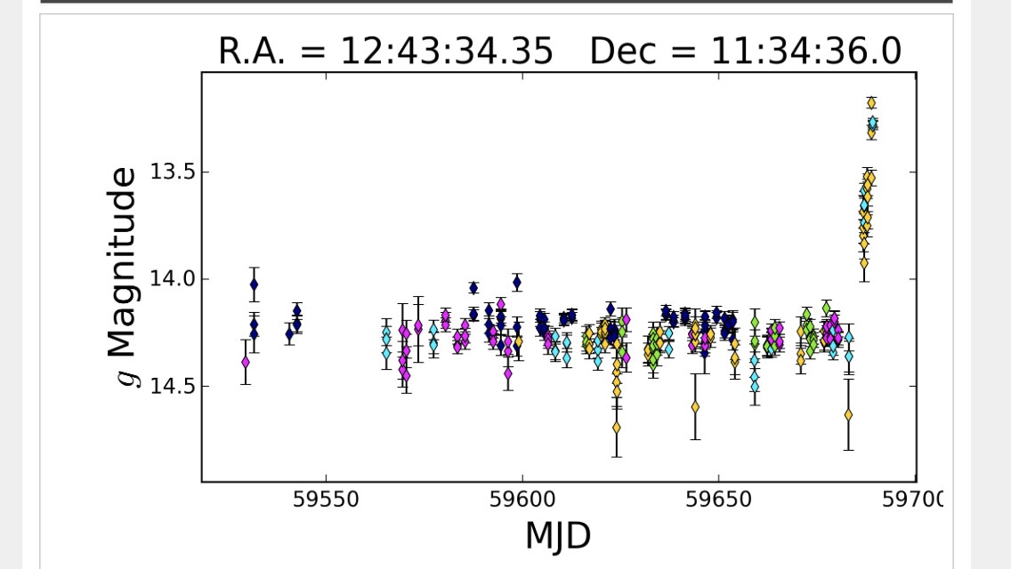

Vi ser nedan en ljuskurva från ASASSN.
Hela tiden finns data som visar g-magnitud 14.2-14.3, det handlar om att den ljusa bakgrunden ger utslag. Men mellan mätningarna som gjordes april 14.1 och 17.8 UT händer något, nu börjar supernovan ge sitt tydliga bidrag.
Tyvärr finns inga ASASSN-data från 15 april, det hade varit intressant, förmodar att det är månens fel.

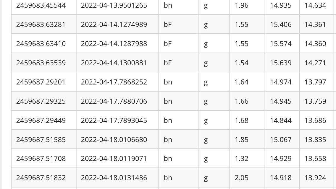

I tabellen nedan är det i kolumnen längst till höger man ser magnituden för objektet (plus den omedelbara bakgrunden).

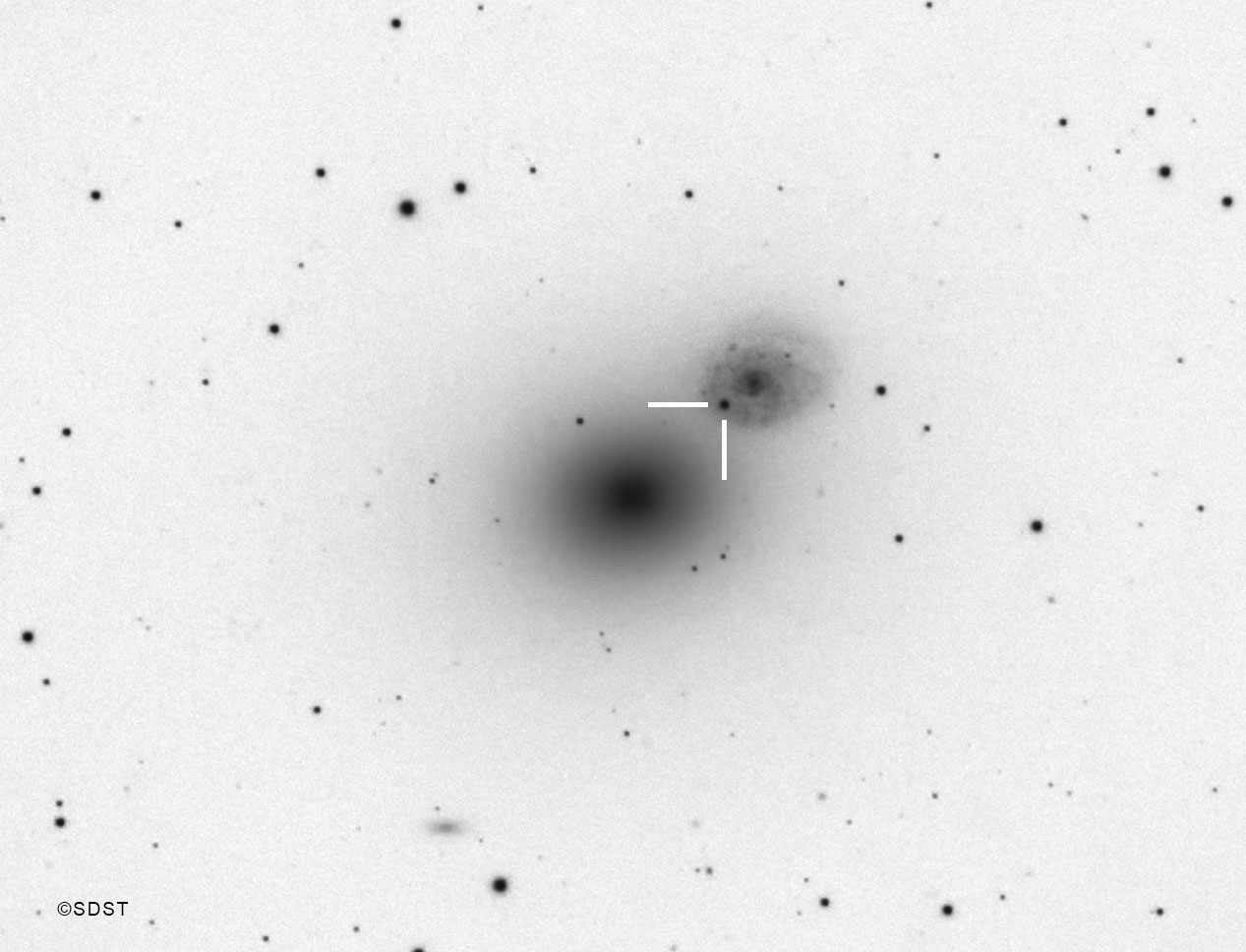

Re: Supernovan SN2022hrs i NGC 4647

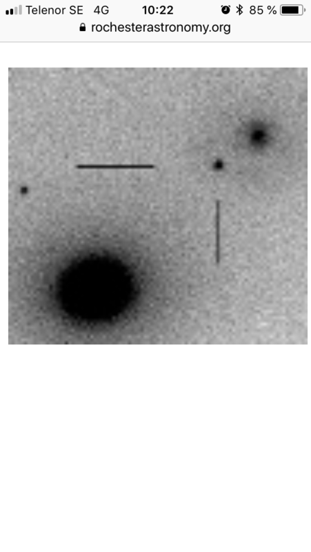

Lite tydligare bild från natten på SDST!
- Posts: 5571
- Joined: 2011-03-04 18:19:54
Christian:
Den bilden håller ju toppklass. Som gjord för nästa Telescopium (i så fall med klockslag UT)?
PS
På din bild ser supernovan lite ljussvagare ut än jag hade väntat. Verkar klart svagare än stjärnan med V = 13.8 (jfr AAVSO-sekvens i tidigare inlägg). Mera som stjärnan med V = 14.6.
PS

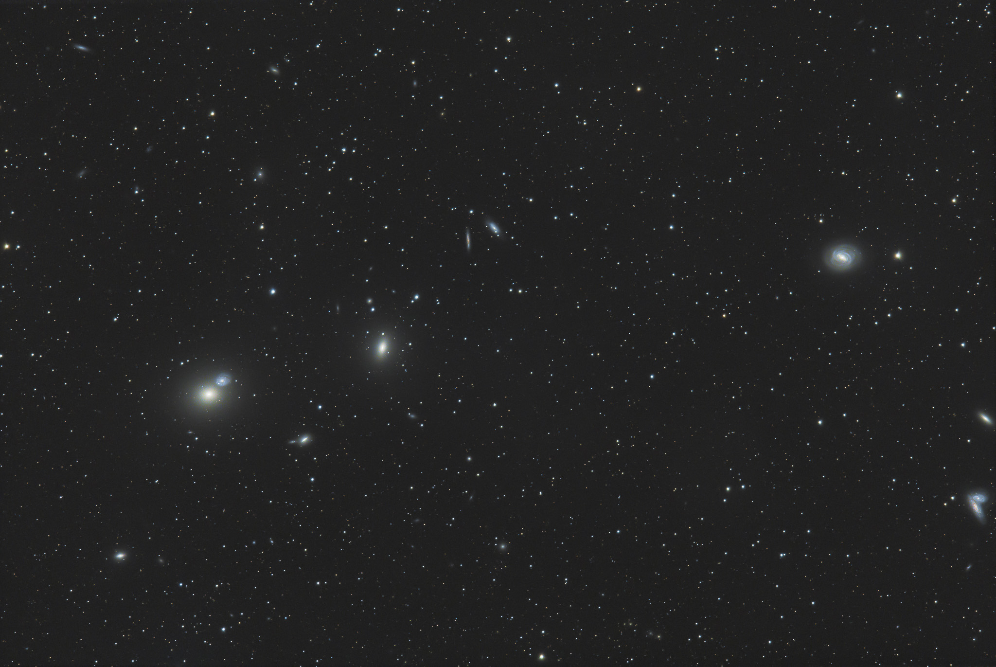

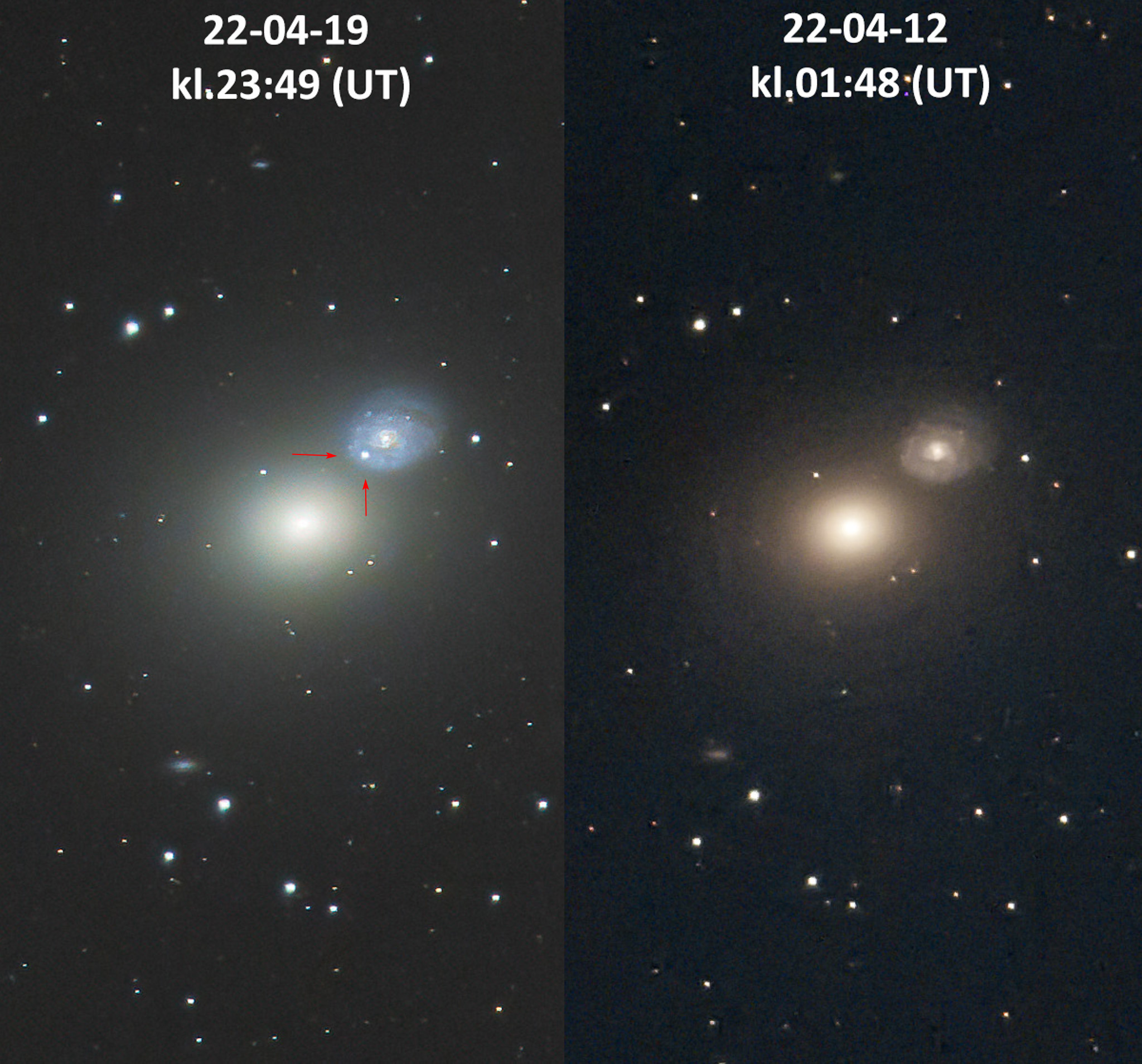

Helt ovetande om supernovans kommande så tog jag en bild på M60 och NGC 4647 22-04-12. Det blev bara en exponering då månen och diverse höga moln ställde till det. Men i går kväll så tog jag en ny chans och fick lite bättre bilder. På bilden från den 12:e syns inget av supernovan vad jag kan se, men igår syntes den tydligt. Bild från den 12/4: 1 exponering på 600 sek, Gain 100. Bilden från 19/4: 15 exponeringar på 300 sek, Gain 100. Stora bilden är från 19/4 och endast friserad i kanterna efter stacking.

Något av en pedagogisk fullträff: före och efter det synbara uppflammandet.
Från själva explosionen upp till maximum tar det vanligen ca 17 dygn för en supernova av typ SN Ia, som detta är. Men då ska vi komma ihåg att denna stjärna startade sin uppgång kring magnitud 35 eller något sådant, så det gick ändå rätt snabbt!

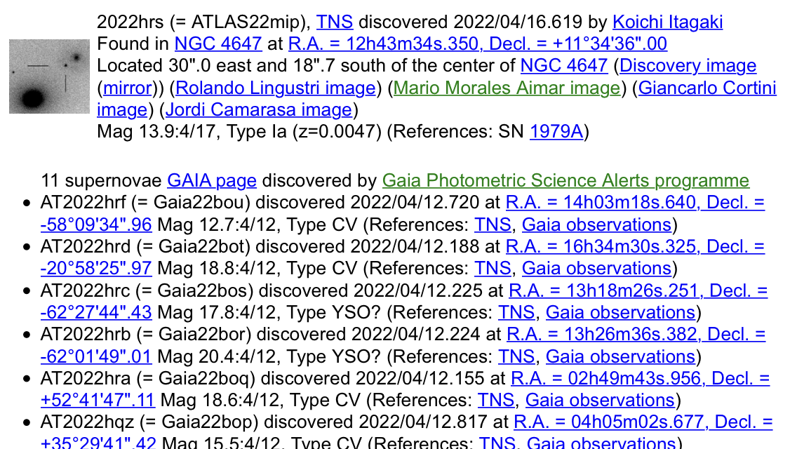

Det finns nu en särskild sida ägnad enbart åt SN2022hrs. Skicka gärna era bilder dit (förutom att publicera dem på astronet förstås!).
Hans,

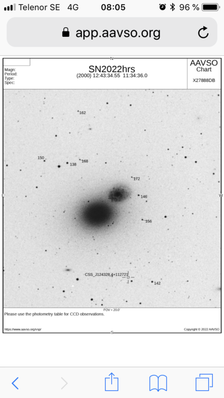

Hur fick du fram AAVSO-kartan? Stjärnan verkar inte finnas i VSX, jag får inte fram varken sekvens eller karta...?
- Posts: 5571
Jag knappade in koordinaterna och skrev rubriken. Blev faktiskt lite förvånad när det dök upp en sekvens. Någon måste ha beställt? (Inte jag!).
Kanske är sekvensen egentligen gjord för CSS-stjärnan som finns på kartan?
