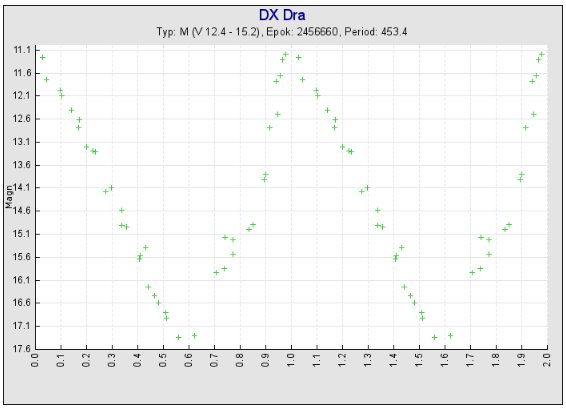

En av de "ytterligare 25 bortglömda" mirorna är DX Dra. Denna stjärna uppges i VSX ha perioden 330 dygn. Vilket är alldeles fel. Thomas K har nu uppdaterat SVO med korrekta ljusväxlingselement för DX Dra:
Max = 2456660 + 453.4 E
DX Dra SVO.PNG (21.97 KiB) Viewed 10368 times

Hej.
Hvorfor er de to perioders målepunkter så fantastisk ens?
mvh Viggo
ThomasK
Posts: 1652
Joined: 2010-06-29 12:10:36
Re: Ytterligare 25 bortglömda miror
Post by ThomasK »
Viggo T wrote:Hej.
mvh Viggo
Hej. De punkterna som har fasen mellan 0.0 och 1.0 är samma som upprepas för 1.0 till 2.0. När man ritar ett fasdiagram i SVO kan man välja om man bara vill se en kurva eller samma kurva dubblerad. Om den är dubblerad är det oftare lättare att se formen på kurvan.

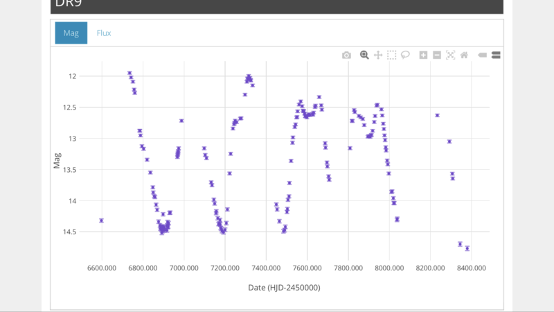

En av de miror som tas upp i denna tråd är KN Dra. Variabiliteten upptäcktes av Lennart Dahlmark och stjärnan fick preliminärnamnet LD 284.
KN Dra har enligt VSX perioden 291 dygn, och enligt ASASSN 286 dygn. Minima är smala och distinkta, medan maxima är breda och kan se ut på olika sätt från cykel till cykel. Speciellt kan man notera att det ibland förekommer dubbelmaxima, dvs inte en puckel på tilltagande delen utan två separata toppar som är ungefär lika höga.
Detta är ett ovanligt fenomen hos miror, det mest kända exemplet är nog R Nor. Dubbelmaxima hos KN Dra är inte lika tydliga men syns tveklöst där ibland. Se nedanstående diagram för KN Dra från ASASSN.

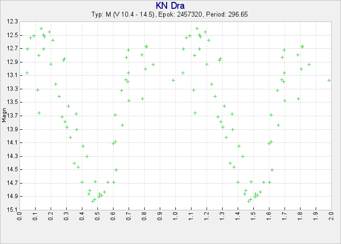

Det var ett spännande fynd med KN Dra. Jag har inte själv observerat stjärnan då jag redan har så många variabler på min lista. Men det här dubbelmaximat gör ju den extra angelägen. Jag räknade ut perioden från våra obsar i SVO och fick perioden till:
Max = 2457360 + 298.3 * E
Alltså lite längre period än VSX. Nedan är ett fasdiagram med denna period och med obsarna i SVO.

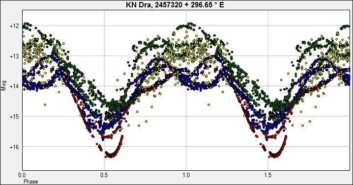

Jag gjorde en ny periodberäkning av KN Dra där jag även tog med data från ASAS-SN, ZTF och DASCH. Ny period blev Max = 2457320 + 296.65 * E. Frågan är vid vilken fas man ska lägga epoken? På någon av topparna eller mitemellan? Nu ligger startepoken mellan topparna.
En annan fråga man kan ställa sig är om den här stjärnan är en mira eller snarare ska klassas som en SRA? Amplituden är på gränsen, riktmärket är större än 2.5 magnituder för en mira, och den verkar vara ovanligt oregelbunden för en mira. Dessutom med dubbla max. De miror som har dubbla max, som R Nor och R Cen, har en betydligt längre period än KN Dra.
Så här blev fasdiagrammet med alla datakällor tillsammans. Obs att det är blandat V, g och pg data.
Suveränt jobbat!
Det är helt rätt, tycker jag, att du lägger elementen som du nu har gjort, i synnerhet som maxima är dubbla bara ibland. Och visst liknar detta snarare en dubbelmaxad SRA än en mira. Borde omklassificeras.
Förresten var jag inne i SVO och kollade på fasdiagrammet i samma ögonblick som du ändrade! Trodde nästan det spökade. Gjorde en pytteliten ändring i inställningen, ändrade tillbaka, och plötsligt såg allt annorlunda ut än det gjort några sekunder tidigare. Men jag förstod ju vad som hänt när jag upptäckte att elementen nu var nya.
