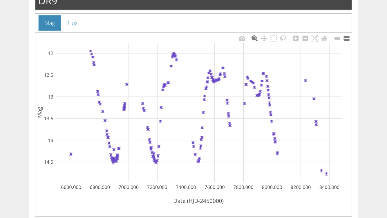

Den referensen (The Astronomer) hade jag helt missat. Elementen därifrån borde läggas in i VSX. Även om man kanske kan tycka att initialmaximet borde avrundas till helt dygn och perioden till en decimal. Alternativt att vi lägger in de element som du nu fått fram via Peranso.
Jag vet att detta var en av Margareta Westlunds favoritvariabler. Den ligger nära V667 Cas, som på den tiden hette NSV 1098. Jag tyckte också dessa två miror var intressanta att följa eftersom de var så bristfälligt kända. Kartorna hade vi skaffat från Guy Hurst, redaktören för The Astronomer.
Tyvärr ligger dessa stjärnor lite för nordligt för att kunna ses från min balkong.
Gustav:
Den där ljuskurvan är nästan lite skrämmande bra. Med tanke på våra projekt. Hmm. En intressant fråga blir: för hur många av de totalt 100 utvalda mirorna (50+25+25) finns den typen av nästan kontinuerliga ljuskurvor tillgängliga? Vi måste nog utvärdera läget en smula och vid behov kanske justera inriktningen en aning? Tål att fundera på. Finns även R-kurvor?

Hans Bengtsson skrev:Den där ljuskurvan är nästan lite skrämmande bra. Med tanke på våra projekt. Hmm. En intressant fråga blir: för hur många av de totalt 100 utvalda mirorna (50+25+25) finns den typen av nästan kontinuerliga ljuskurvor tillgängliga? Vi måste nog utvärdera läget en smula och vid behov kanske justera inriktningen en aning? Tål att fundera på. Finns även R-kurvor?
Precis min tanke också.
Jag har bara gjort några stickprov, men av dessa att döma finns det ljuskurvor för de 100 i ASAS-SN. Som jag uppfattat det täcker denna survey hela himlavalvet. Men de har bara V-filter, vad jag förstått, inte R. Sedan finns det förstås andra surveys.
En aspekt är långsiktighet. Professionell astronomi är idag ibland lite kortsiktig, projektdriven: man får pengar för att göra något under några år, det är inte säkert att övervakning under årtionden är lika lätt att genomföra. Det funkade under den gamla perioden (Sonneberg, Harvard osv) men som dagens forskningspolitiska landskap ser ut är det inte självklart att sådana här fotometriska genommönstringar lever mer än tio år. (Och även under den klassiska eran fanns det ju ibland forskningspolitiska problem, som när solastronomen Menzel blev chef för Harvard och för en tid stoppade patrullfotoprogrammet; man talar om "the Menzel gap" i Harvards plåtarkiv.) Amatörorganisationer som AAVSO är inte alltid lika känsliga för forskningsfinansiella störningar eftersom man arbetar gratis.
En annan aspekt är att många av övervakningsprojekten verkar vara stationerade på låga latituder (ASAS-SN nordstation finns på Haleakala, Hawaii ca 21 grader nordlig latitud) - det kan finnas objekt på höga deklinationer som bättre studeras vid observatorier i vår del av världen om man vill ha täckning året om.
Sen kanske det inte gör så mycket att det även finns professionell data för våra objekt. Om man, som amatörprojekt, vill undersöka några objekt som det tidigare inte finns så mycket publicerade data på är det på något vis naturligt att man även utför observerationer av objekten inom amatörsektionens projekt, vid sidan av att samla in data från historiska källor och nutida professionella databaser; det ger en annan "närhet" till objekten, kan jag tycka.
