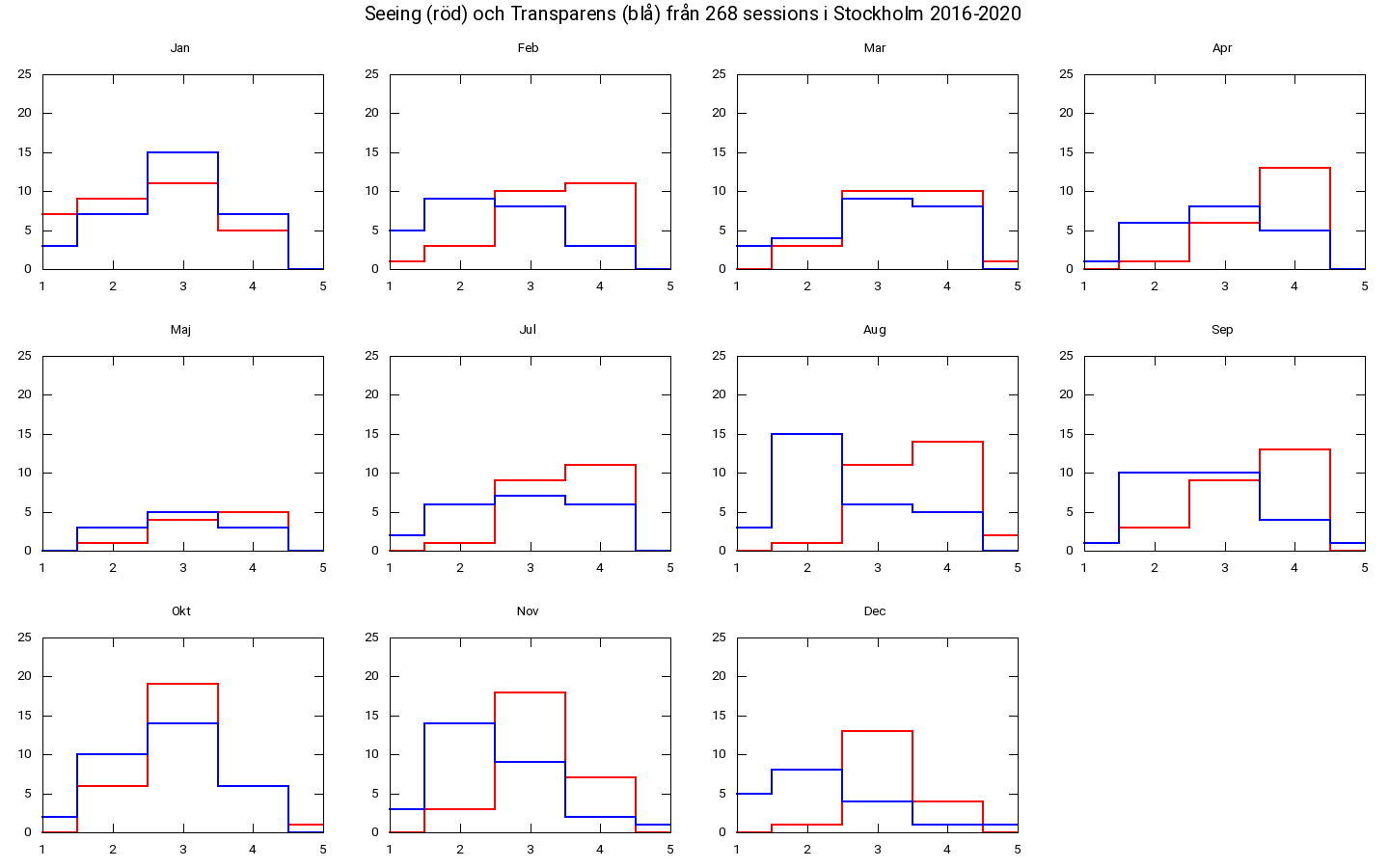

Ville dela lite resultat från ett informellt experiment. Varje gång jag är ute gör jag en kvalitativ och subjektiv bedömning om seeing och transparens i en skala från 1 till 5 där 1 = dålig, 2 = acceptabel, 3 = bra, 4 = mycket bra, 5 = utmärkt. Jag har nu plottat 11 histogram för varje månad utom juni för 268 sessions från samma plats hemma i utkanten av Stockholm.
Med avseende för att dessa är inga objektiva mätningar kan man notera att data visar det vi redan vet:
1. Generellt är det inte så ovanlig med någorlunda ok seeing men sällan mycket bra eller utmärkt.
2. transparensen är i regel medioker med många tillfällen där den är rätt dålig.
3. den varma delen av året (april, maj, juli, augusti, september) medför högre chanser till bättre seeing än de kallare månaderna
4. det kanske finns bättre chans att få bättre transparens i slutet av vintern början av våren (kanske under tiden efter vinterfukten och pollen?)
