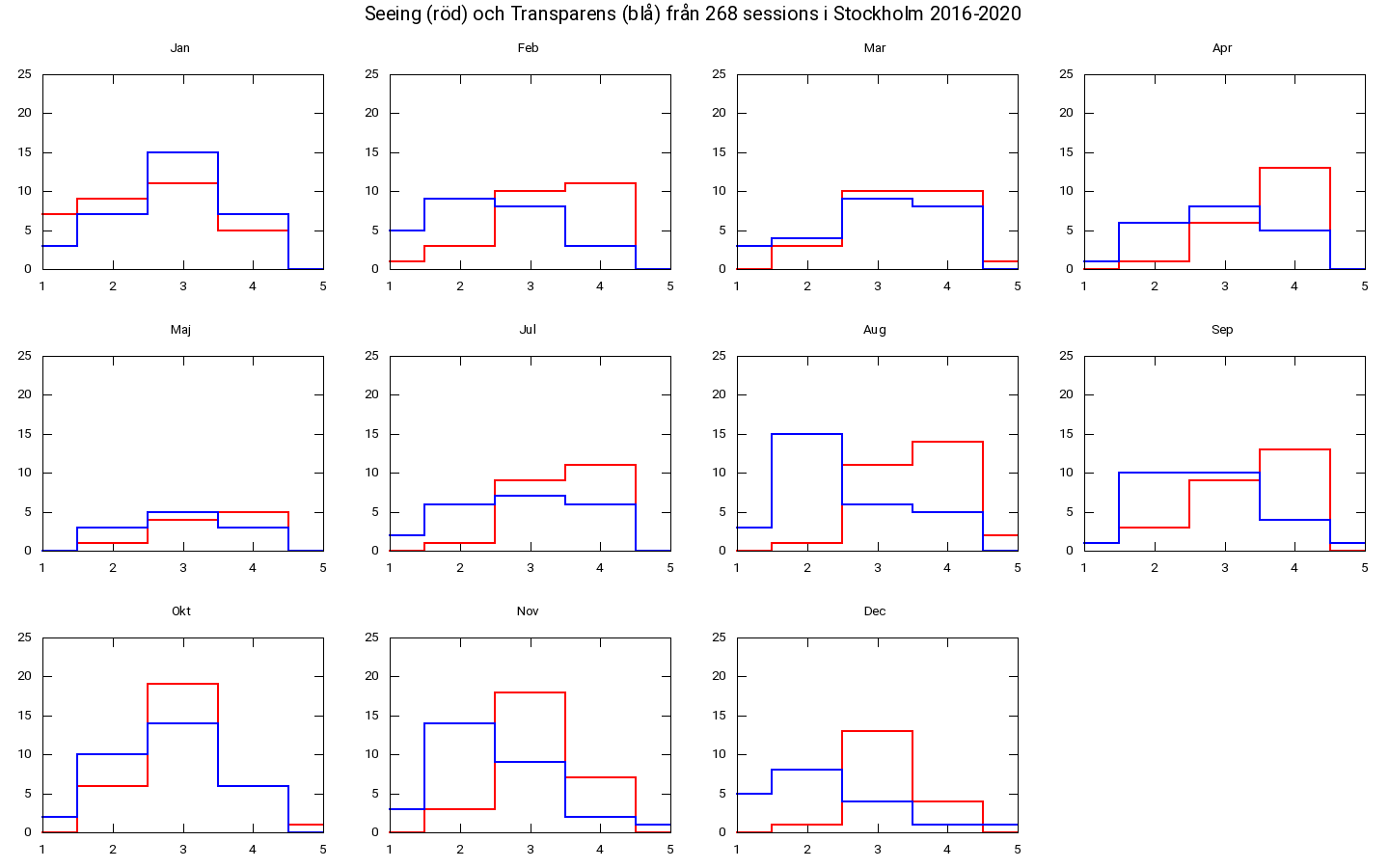

Ville dela lite resultat från ett informellt experiment. Varje gång jag är ute gör jag en kvalitativ och subjektiv bedömning om seeing och transparens i en skala från 1 till 5 där 1 = dålig, 2 = acceptabel, 3 = bra, 4 = mycket bra, 5 = utmärkt. Jag har nu plottat 11 histogram för varje månad utom juni för 268 sessions från samma plats hemma i utkanten av Stockholm.
Med avseende för att dessa är inga objektiva mätningar kan man notera att data visar det vi redan vet:
1. Generellt är det inte så ovanlig med någorlunda ok seeing men sällan mycket bra eller utmärkt.
2. transparensen är i regel medioker med många tillfällen där den är rätt dålig.
3. den varma delen av året (april, maj, juli, augusti, september) medför högre chanser till bättre seeing än de kallare månaderna
4. det kanske finns bättre chans att få bättre transparens i slutet av vintern början av våren (kanske under tiden efter vinterfukten och pollen?)

Intressanta skattningar.  Jag har inte samlat någon statistik över seeingen och transparensen över året.  Däremot har jag mätt himlens mörker (alltså den tredje viktiga himmelsparametern) och funnit att april ger de mörkaste värdena i Sverige.  Jag tror att det beror på avsaknad av snö, luften är relativt torr samt otroligt nog att vintergatan ligger som lägst över horisonten då.  Vintergatan är alltså en ljusförorenare.
 Vintergatans nordpol ligger i Coma Berenices och när den är i söder ligger galaxen som lägst och syns endast i norr då.  Samma sak har jag märkt i Western Australia då vintergatans sydpol i Sculptor ligger i zenit (under våran höst) och vintergatan går i en storcirkel kring horisonten.  Då brukar mörkret förbättras under kvällens lopp för att kulminera kring midnatt då SQM-L mätaren kan visa 22.1 och sedan sakta ljusna mot gryningen.

Intressant. Jag hade trott att augusti skulle ge mörkare värden än april med anledning av förutom avsaknaden av snö har träden löv. Men som du skriver är vintergatan viktig och där ligger augusti illa till.timokarhula wrote:Intressanta skattningar. Jag har inte samlat någon statistik över seeingen och transparensen över året. Däremot har jag mätt himlens mörker (alltså den tredje viktiga himmelsparametern) och funnit att april ger de mörkaste värdena i Sverige. Jag tror att det beror på avsaknad av snö, luften är relativt torr samt otroligt nog att vintergatan ligger som lägst över horisonten då. Vintergatan är alltså en ljusförorenare.Vintergatans nordpol ligger i Coma Berenices och när den är i söder ligger galaxen som lägst och syns endast i norr då. Samma sak har jag märkt i Western Australia då vintergatans sydpol i Sculptor ligger i zenit (under våran höst) och vintergatan går i en storcirkel kring horisonten. Då brukar mörkret förbättras under kvällens lopp för att kulminera kring midnatt då SQM-L mätaren kan visa 22.1 och sedan sakta ljusna mot gryningen.

Det är nog mörkare i en skog eller nära träd i augusti (då löven avskärmar en del ljus mot observatören) än i april.  Alltså en högst lokal effekt, precis som det är mörkare inne i en kupol än utanför.  Däremot om man observerar från en öppen plats har mängden löv i träden ingen effekt (såvida inte de avskärmar direktljus från gatlyktor o.dyl.)

Precis. Jag som observerar från en stadsmiljö (inte innerstan dock, utan en förort) tycker att augusti och början av september är gynnsamma när det gäller avskärmning av ljus från gatlyktor. Jag har faktiskt t.o.m en gång under sällsynta omständigheter (mycket bra transparens, många bortresta grannar) i mitten av augusti 2017 sett delar av vintergatan i Svanen från min trädgård.
