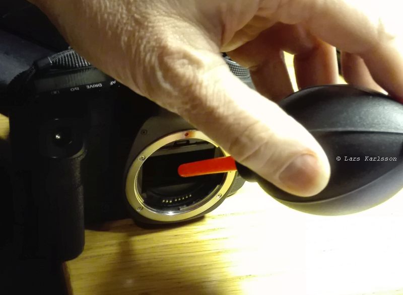

Gjorde då också rent kamera sensorn igen med alla nya ideer. Framförallt det där med att spä ut Isopropanolen till 1/3 med destillerat vatten. Hade mycket förväntningar på detta, tyvärr dök ett nytt problem upp, nu la sig vätskan som droppar på sensor glaset, så har det inte gjort när det varit ren Isopropanol. Är väl vattnet och ytspänningen. Testade med att droppa i en droppe diskmedel som rekommenderats för att få bort ytspänningen, hjälpte föga. Gjorde rent sensorn i varje fall för att kunna ta några testkort ifall molnen lättar inatt.

I kväll blev det lite klarare, tillräckligt för att man skall se stjärnorna. Passar på att testa både rengöring och fokuseraren. Jag hoppas nu att friktionen i fokuseraren är tillräcklig.
Men detta väder elände får ju en verkligen att tappa intresset, dessutom även när det är molnfritt har jag ju en enorma begränsningar pga ljusföroreningar. Skulle nog inte just nu vara så svårt att övertala mig att sälja teleskopet och monteringen. Har ju min lilla portabla Star Adventurer som jag mycket enkelt kan ta med mig till mörka platser. Den fungerar riktigt bra ihop med den 150 mm APO lins jag har.
Skrev några rader på hemsidan om rengöring och bilder på spatlarna som jag fått levererat i dagarna:
http://www.astrofriend.eu/astronomy/ast ... 05-se.html" onclick="window.open(this.href);return false;
