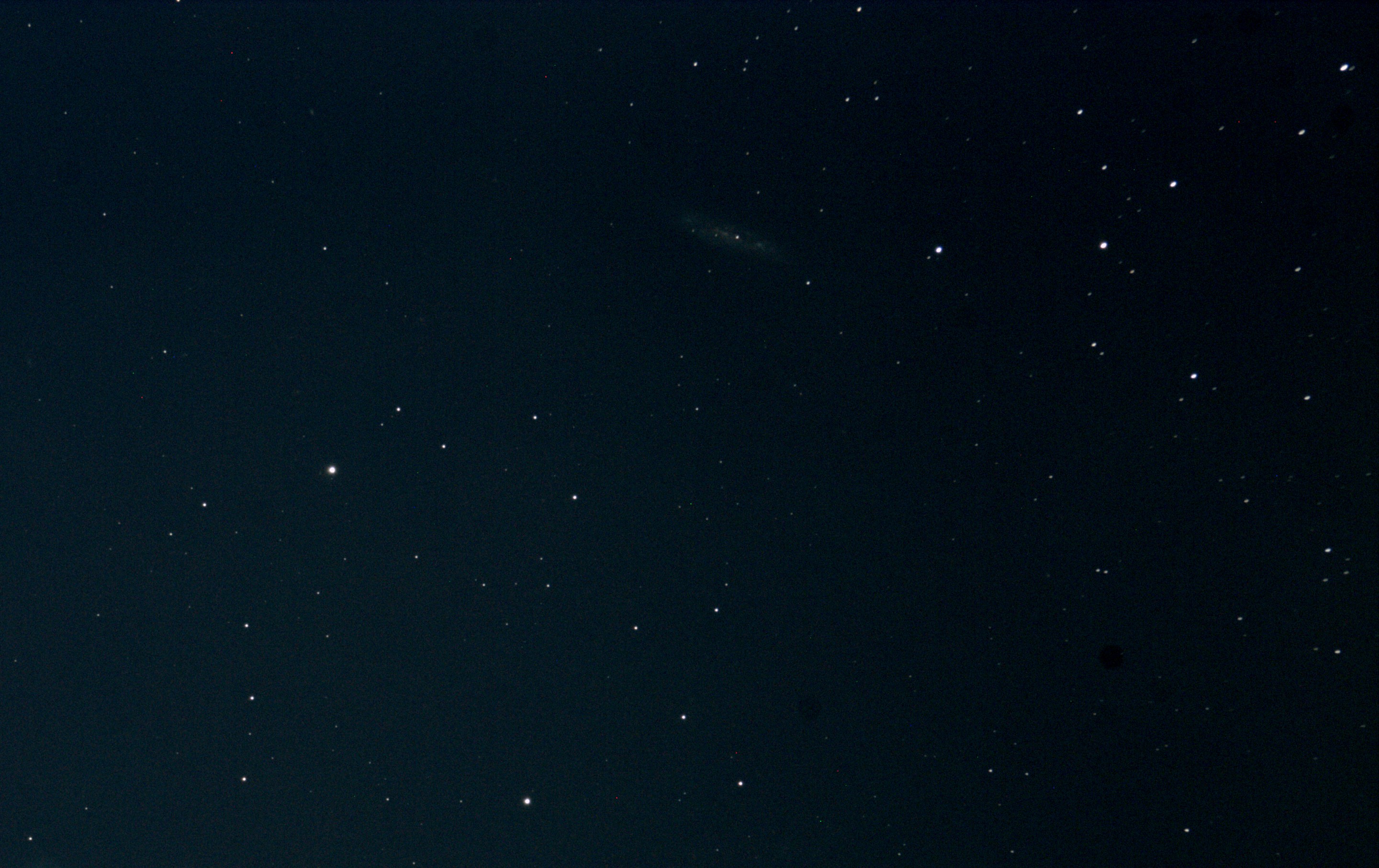

Sedan riktade jag in mig på M97 och började testfota, efter finjustering av fokus kom de första bilderna upp. Fick nöja mig med 60 sekunders exponeringar och ISO1600 för att inte överexponera.

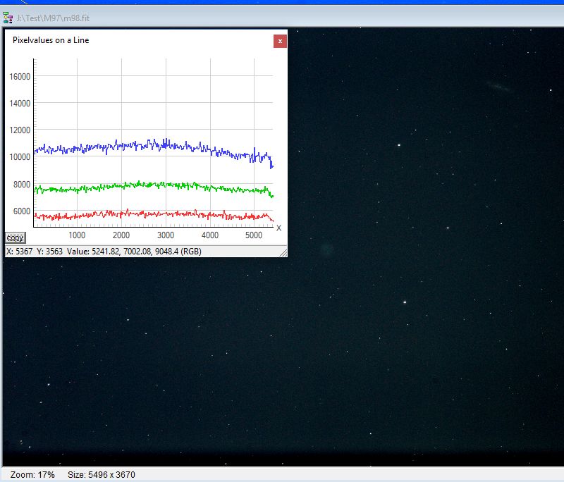

Kunde inte vänta tills hela serien om 60 bilder var klar, tog de första 4 och körde in i Fitswork för en stackning.
Först gör jag en enkel analys av vinjetteringen vilket var huvudsyftet med att jag bytte field flatter. Konstaterar att det ser otroligt bra ut, aldrig sett en så platt kurva. Problemet med kamerans ljusschakt påverkas naturligtvis inte och syns som en mörk rand nedtill. Det är framförallt kamerans spegel som orsakar detta. Men jämfört med hur det såg ut tidigare är det oändligt mycket bättre. Och i framtiden lär jag slakta min Canon 6D och ta bort spegeln och göra diverse andra ingrepp.
Blev det något av M97 då på 240 sekunder?
Väldigt brusigt, teleskopet är nu bara f/7 efter ombyggnaden och 910mm fokallängd. Bildfältet minskade också från 3x2 grader till 2.3x1.5 grader med denna ombyggnad. I praktiken dock har dock det användbara fältet inte blivit mindre, vinjetteringen tog en del av det större fältet jag hade tidigare.
Sedan nästa sak att undersöka, hur ser stjärnorna ut i hörnen? Ja ser redan direkt att det är problem. Stjärnorna ser rejält utdragna ut i hörnen, kurvaturen på fältet är ej rätt kompenserat.
Här är ett croppat utsnitt av första kvadranten, center alltså nere till vänster. Verkar korrigera väl ut till ca 15mm radie. Hade väl hoppats att den medföljande adaptern hade rätt avstånd, men tydligen inte för det teleskop jag har. Tydligen är avståndet mellan field flattern och sensorn fel, antagligen ganska mycket med tanke på hur stjärnorna ser ut. Har jag tur så är det distanser som behövs mellan och inte att jag måste korta adaptern. Blir nog knepigt att justera, får göra det på M48 gängan.
http://astrofriend.eu/astronomy/project ... tener.html" onclick="window.open(this.href);return false;
Någon kanske har något bra analys program av kurvaturen och kan se vad det visar på denna bild som är hela utsnittet:

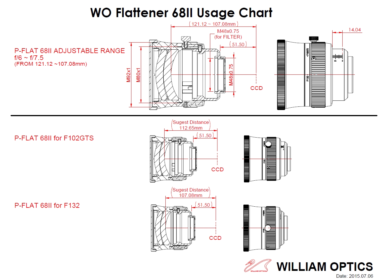

Det ser ut som det är samma flattener som WO sålde tidigare. Jag har själv en ca 15 år gammal version som har den koniska kåpan med t2-m42 gänga (som gav vinjettering och som jag därför modifierat).
This high-quality flattener with 68mm of free aperture has been engineered and CNC machined for usage with William Optics' FLT-98, FLT-110 & FLT-132 Apo refractors. Designed by leading designer Thomas Back for William Optics' FLT line, it will yield amazing results! It's a must-have item for avid astroimagers.
Du har lite tester här på fullformat (en bit ner kommer WO)
http://www.cloudynights.com/topic/49289 ... try6475823" onclick="window.open(this.href);return false;
och spot diagram här
https://agenaastro.com/william-optics-f ... er-68.html" onclick="window.open(this.href);return false;

Tack för länkarna, de verkar stämma bra med de enkla mätningar jag gjort hittills. 20% vinjettering i extrem hörnet är väldigt bra, och säkerligen bidrar kamerahuset med en hel del där så bidraget från correctorn är ännu mindre. Jag har faktiskt sett CN sidan tidigare, men då sökte jag efter data för Riccardi correctorn och missade nog att även denna 3" corrector fanns där.
Jag ser dock att själva huset till WO 3" field flatter är en aning olik min min egen, men optiken kan ju vara den samma. Det lite märkliga om nu det är samma optik är att WO koniska adapter är kortare än min. Måttet från basen står inte utsatt men måttet till yttersta linsen och det är 58.14 mm, då måste det mätt från basen vara omkring 53 mm, jag har 62 mm på min med m48.
Vad har du för längd på din borträknat 42mm gängan? Skulle vara intressant att se en bild på hur du modifierat din och vilka hål diameter du uppnått vid ingången till kamerahuset. Du nämnde tidigare du utgått från makro ringar och vunnit någon mm extra. Jag har samma plan men inte kommit till att börja ännu.

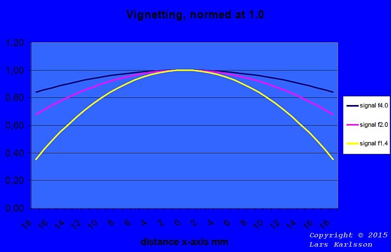

Många kanske undrar varför jag bygger om från f/5.3 till f/7 och förlorar ljusstyrka.
Det är faktiskt så att jag inte förlorar ljus i praktiken. Det har att göra med när man arbetar med större öppning så blir det bara i centrum ljuset ökar med kvadraten på öppningen. I kanterna vinjetterar det mer och när man försöker göra en flat kalibrering så minskar S/N där, bilden blir alltså brusigare i kanterna. Det är alltså de extra delarna av optikens randstrålar som inte kommer fram till sensorn på grund av hinder på vägen. Är vinjetteringen till ex 50% längst ut blir det också bara halva exponeringen där så inte så konstigt. Det här beror ju förstås mycket på vilken utrustning man har hur det reagerar. Det här tänket gällde i första hand min refraktor, på ett spegelteleskop är det mycket mer komplicerat eftersom sekundär spegeln ofta är underdimensionerad vad det gäller att släppa fram ljus.
Dessutom som jag skrivit tidigare, man kan ju tro att bildfältet också skulle minska när man ändrar f-talet så här och ökar fokallängden. Inte det heller blir så stor skillnad fast det låter konstigt. Återigen vinjetteringen som spökar, när jag croppar bort kanterna som inte blir bra vid f/5.3 blir det inte så stor skillnad mot f/7 konfigureringen eftersom den bibehåller ljusstyrka och bild kvalite lägre ut åt kanterna.
Jag får också högre upplösning eftersom arsec/pix minskar. Jag utnyttjar också fler pixlar på sensorn eftersom jag inte behöver croppa bort så många.
Det går knappt att bygga ett teleskop eller astrograph med stora ljusöppningar utan att det vinjetterar kraftigt, därav man finner de flesta fina APO teleskop omkring f/6 till f/7. Har man bara tillgång till en liten sensor så kan det löna sig med en reducerar eftersom man då får bättre kontroll över vinjetteringen. Min Sigma 150 APO f/2.8 vinjetterar oerhört på full bländaröppning, precis som alla andra, så även om skärpan är bra så blir det inte speciellt användbart enigt mitt tycke att se på saken. Använder den vid f/4.
Lägger upp en bild här på en simulering på hur det reagerar för olika f-tal:
Bilden hämtad från min tutorial:
http://astrofriend.eu/astronomy/tutoria ... -dark.html" onclick="window.open(this.href);return false;
