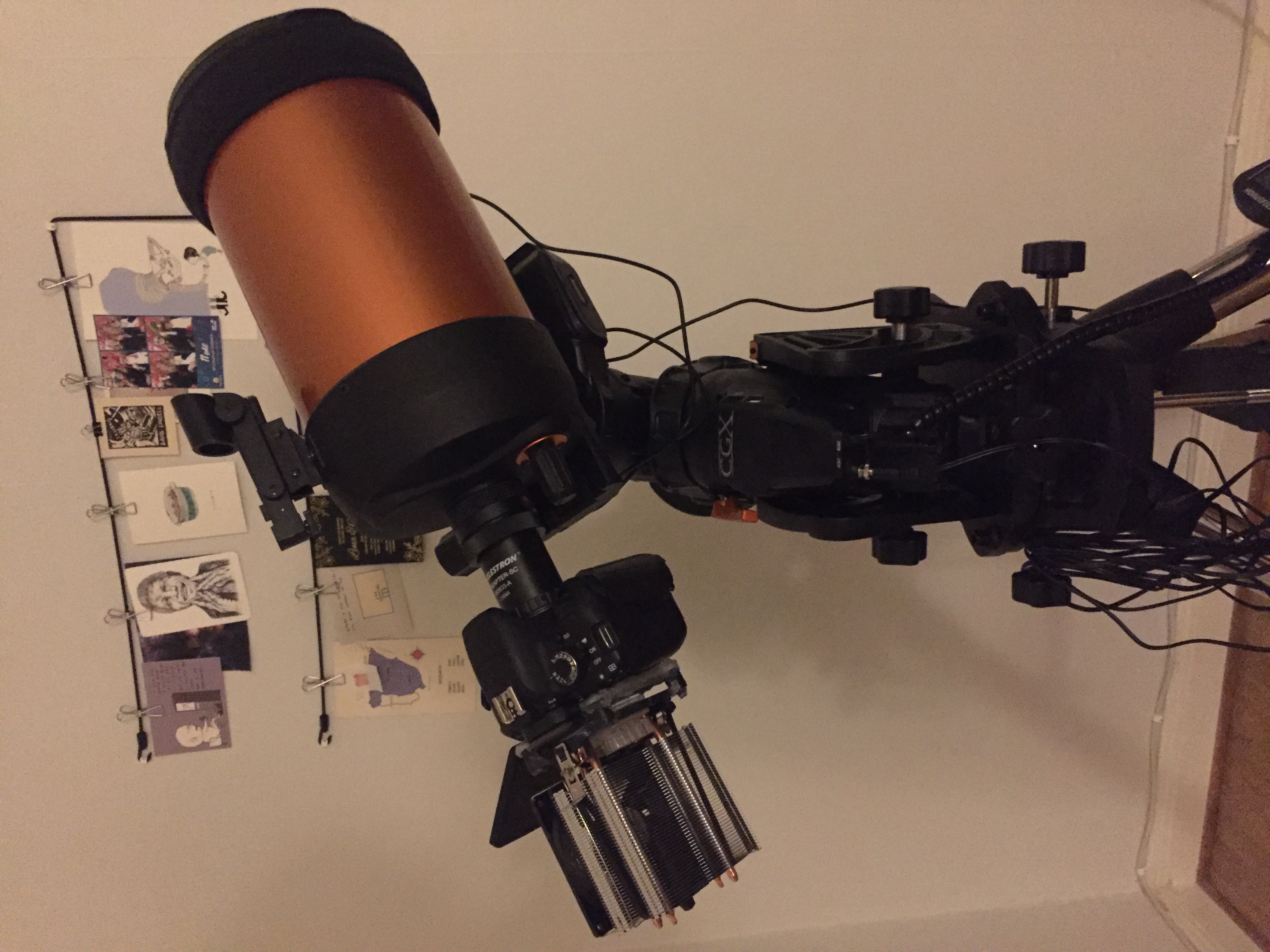

Teleskop: Celestron CGX / C6 f/6.3
Kamera: Canon 650D (omoddad)
Kommentar: Kanske inte något mästerverk men ett klart framsteg för mig personligen. Köpte ny montering i oktober (Celestron CGX). Detta är min första riktiga EQ-montering. Det var ett stort steg att ta från mitt Nexstar 6se men ville satsa på något ordentligt från början. Bilden är från mitt andra försök och denna gången använde jag mig av autoguider. Kan inte säga att jag är värst nöjd med bakgrunden och stjärnorna. Dels känns de som att de är lite ur fokus men är osäker på om det också är något med min kollimering eller focal reducer som ställer till det. Tror inte heller att min tracking/guideing varit optimal men efter nästan 4 timmar setup så fick jag nöja mig.
Polinstälningen gjorde jag i två omgångar med 4 kalibreringsstjärnor och ASPA. Är inte helt säker på att jag gjort rätt men min guidelogg i PHD2 visar avvikelser på +-2" (bågsekunder?) i RA vilket verkar ge mig aningen ovala stjärnor i vissa subs. Nästa gång kommer jag att testa att balansera monteringen något tungt mot öster som rekomenderas i en del trådar.
