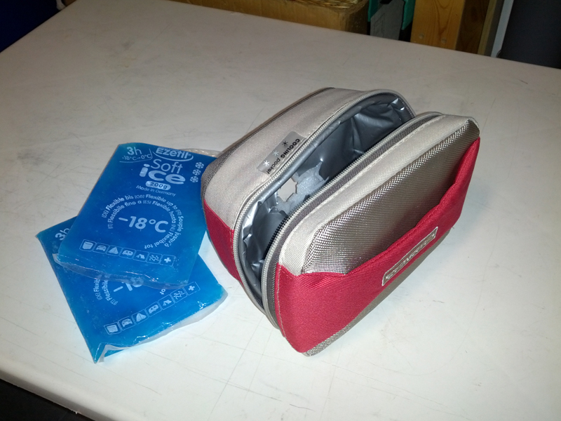

Post by Ginge »
Enig med Ragge, dette er et superfint bilde. Jeg liker din prosessering. Er kameraet nedkjølt også?

Ginge, ja jag försöker kyla kameran så gott jag kan. Några timmar innan jag åker iväg lägger jag kameran i kylskåpet, sedan åker den in i en matbox avsedd för "nistepakke" tillsammans med 3 st gel-baserade (halvmjuka) fryspackar, allt köpt på Ebay :

Hah! Utrolig kul gjør-det-selv løsning! Absolutt veldig snedig, resultatet blir fint også.
