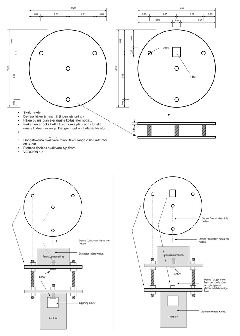

Sent skall syndaren vakna... men fortfarande inga stjärnor - så G11'an är fortfarande oskuld vad det gäller utomhusresor.
Dock har jag designat en pirplate. Idag lämnade jag in ritningarna till en kunnig figur med svetslåga.
Min befintliga pir har inga justeringsmöjligheter alls utan var 100% gjort för HEQ5'an.
Efter lite tanke har jag dock lurat ihop en konstruktion som medför att jag behåller HEQ5'an anslutningsmöjlighet..
Kanske dyker det upp två pirar i trädgården då jag har mycket träd, och en annan plats ger möjlighet till en annan del av himmelen.
Denna tanke är dock inte förankrad i styrelsen på hemmaplan...
Bild på konstruktion nedan. Själva G11'an till Pir adaptern är redan fixad.

Re: Losamndy G-11
Själva pirens justering kan du strunta i (se bara till att den sitter fast) - min ritning visar bara den del där monteringen kommer sitta på själva piren.
Alltså hade min gamla pir (inkl monteringsdelen) inga justeringsmöjligheter alls. Nu kan jag justera så monteringen kommer i våg.
Detta i sig behövs egentligen inte heller, men det förenklar poljustering redikalt.
