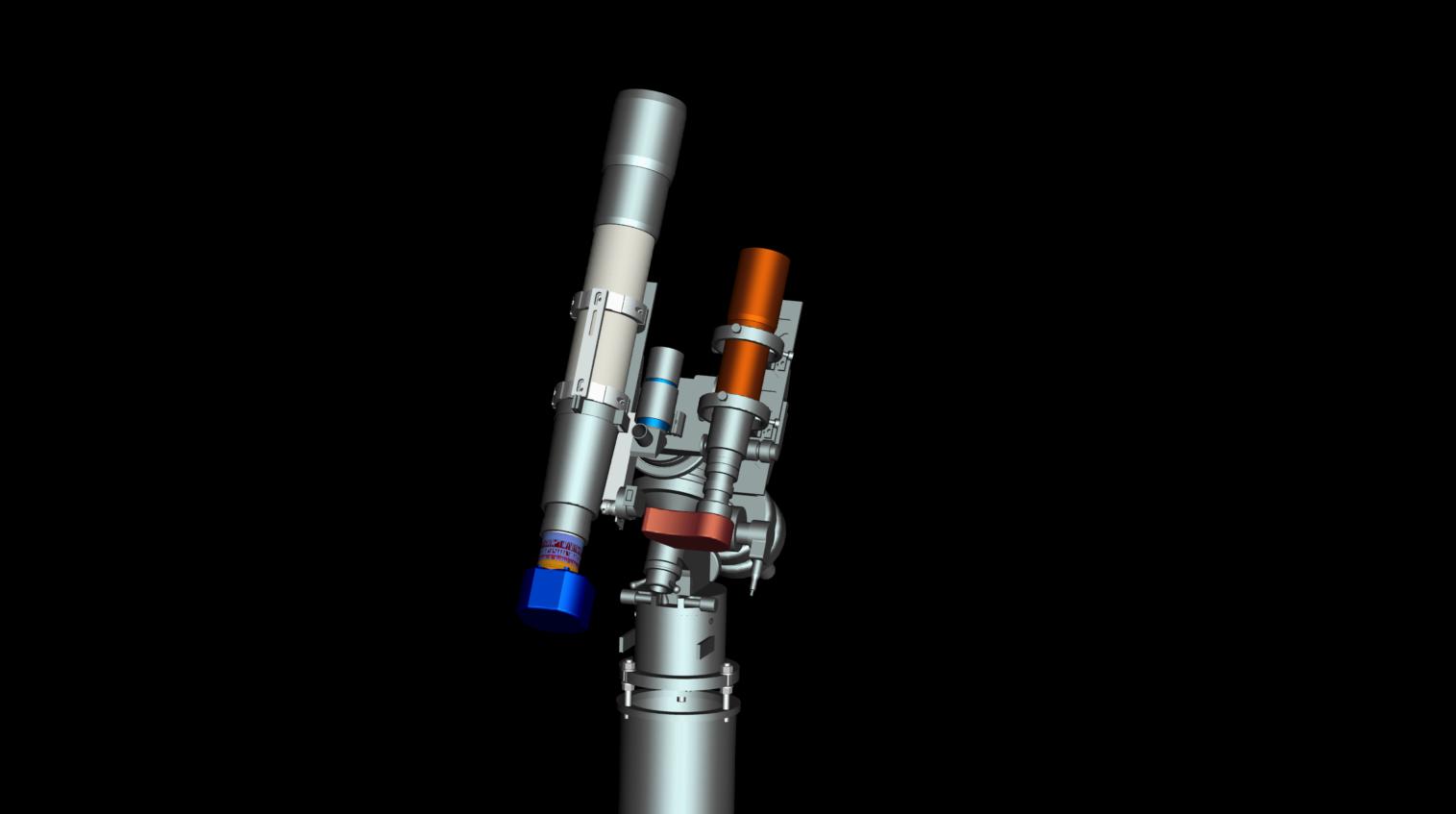

Dual plate med tre teleskop (en med en på toppen - o en ensam).
Har lagt mer off axis...
Teleskop:
1) FLT 110 för L o Ha med Atik 4022
2) Borg 76 för guidning
3) Ny triplet med stort synfält för DSLR (skall fånga färgdata)
Med 1 o 3 är tanken att jag snabbt skall ta bra färgbilder då dom skall jobba prallelt.... återstår att se om det funkar.

Välkommen till "familjen", jag går rakt på sak, skaffa GCC detta är ett program är en nära nog "avbildning" av din handkontroll men mycket enklare att använda. Jag kör GCC i grunden men har en isolerad port som ersätter handkontrollen vilket gör att jag samtidigt kan köra The Sky ihop med GCC autopilot (väldigt kraftfullt program). Har även använt (använder) alignmaster, då med drive kontroll genom The Sky. Det är viktigt att kolla spelet i snäckväxeln både på Ra o De. Det det gör att guidningen blir mer exakt. Jag kör ett dowtale montage med teleskopen sida vid sida, kan inte avgöra om dom guidefel jag får, beror på detta eller p.g.a ökad massa med tyngre teleskop. Det är inte så svårt att hitta tyngdpunkten i ett sådant montage men man får prova sig fram. Jag är lite skeptisk till att köra en Pec kurva samtdidigt som man kör en autoguidning, blir detta verkligen bra?
Jag bifogar en Cad-modell av min setup
M.v.h
LG
M.v.h
LG

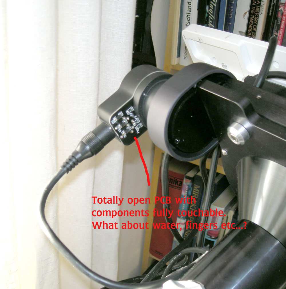

Japp monteringen har landat och jag tror mig nu förstått handkontrollen.
När man själv jobbar med SW/HW utveckling blir man rädd när man ser denna typ av "user friendly interface".
Har beställt GCC programmet - men även det tycker jag ser lite hejsan svejsan ut - men bättre i alla fall.
Dock har den inte sett himmelen än då jag vill bygga klart lådan med strömförsörjning, dator etc samt att jag håller på med piren.
Men inom nån vecka så ryker det... sen har ju det varit molnigt sen den kom...
En annan sak som man blir förvånad över är att komponenter på kretskortet på motorerna är helt fria.
Alltså kan man ta på dom eller få kondens. Omöjligt att det uppfyller EMC och EN normer.
Ser där ut så på era motorer också?
I övrigt skall min montering vara utrustade med de senaste motorerna och kugghjulen - skall bli kul och se.
Generellt är jag mycket nöjd hittills.

Motererna i observatoriet är täckta där men de är ju ett par år äldre... Verkar konstigt att de inte täcker dom delarna.
