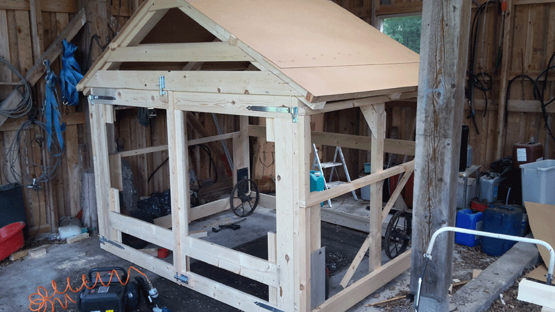

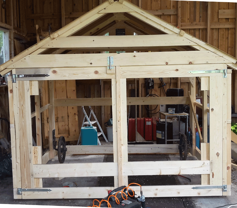

- Stommen har måtten 2x2x1.6
- stommen.gif (301.39 KiB) Viewed 7027 times
- Taket har masonit som kondenskydd underst.
- tak.gif (225.27 KiB) Viewed 7027 times

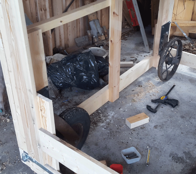

- Man tar vad har när det gäller hjul..
- hjul.gif (347.44 KiB) Viewed 7027 times

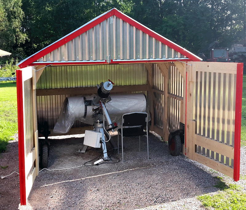

- Obset ute på rull. Frigången är inte stor men hjulen är lite terränggående.
- pårull.gif (356.13 KiB) Viewed 7027 times

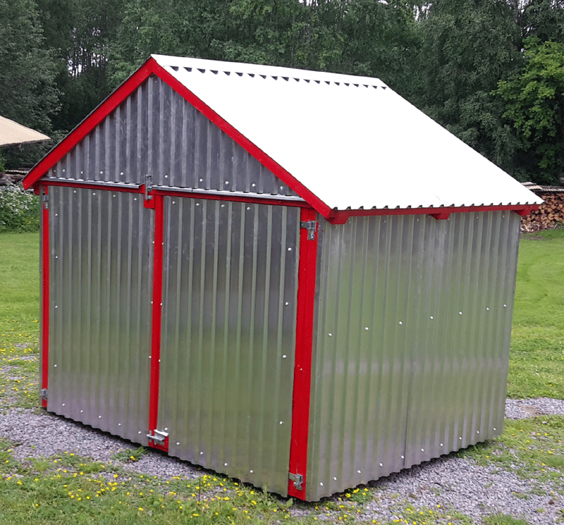

Glömde att taket är 0,7 mm aluminium TP20. Är inte särskilt mycket dyrare än stålplåt men har bra reflekterande egenskaper, dvs mindre växthuseffekt....

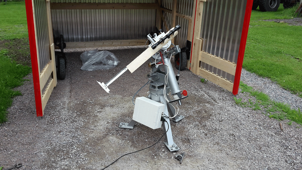

Dags för lite provisorisk injustering av polaxeln med hjälp av timer-motorn. Motorn går bra , det vet jag sen tidigare.
Jag har först ställt in polhöjden med hjälp av vattpasset. Nu vill jag vrida in stativet till rätt norr-syd-riktning.
Jag har riggat upp ett kikarsikte som projekterar solen på ett papper. Avvikelsen blir då i D-skalan.
Solens bild blir ca 19 mm. Vill man så skulle man kunna gradera skalan efter 19 mm bild.
Rent teoretiskt skulle man kunna vrida stativet ett visst gradtal med hjälp av avvikelsen i grader o tid...?
-Men det har jag inte fördjupat mig i än...
-Som ni ser så gick ju solen i moln....sen blir det väl regn, så man får rulla över obset igen...

- injustering.gif (441.09 KiB) Viewed 6989 times

Teleskopet klart för användning.
