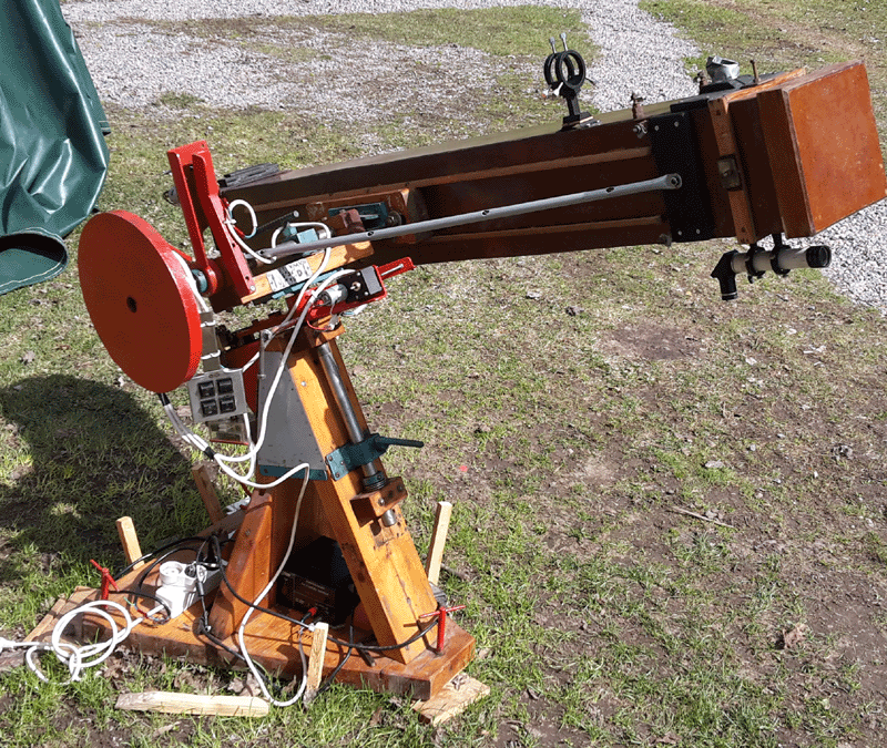

Fick ett ryck för nån månad sen att jag skulle plocka fram mitt gamla teleskop sen forntiden.
Detta är ett hembygge tillverkat efter en ritning som såldes av Clas Ohlson 1963. Jag var då 13 år och hade begränsat med
mekaniska resurser. Jag hade tänkt slipa primärspegeln själv men det dök upp ett begagnat alternativ så jag slipade bara
sekundärspegeln. Intresset höll i sig några år och jag blev sen att jobba på mekanisk verkstad och då tillkom tidstyrningen.
Jag har provkört grejorna lite med en Orion kamera bl a och jag är just nu imponerad av just tidstyrningen.
Jag slängde ihop justeringsmotorer, för nån vecka sen,till R och D-axeln för att kunna justera bilden i bekvämt läge.
Det är alltså en 6" spegel 1500 mm brännvidd.
Bifogar en bild. Jag har fler detaljbilder om nån är intresserad...

Re: 6" newton -63 a la Clas Ohlson
Spännande, intressant! Var det Schöldströms manual för teleskopbygge?
Minns ej författaren. Tror inte jag har boken kvar. Boken var väl mer som ett tjockt häfte. Alla tänkbara beskrivningar var med inklusive spegelslipningen.

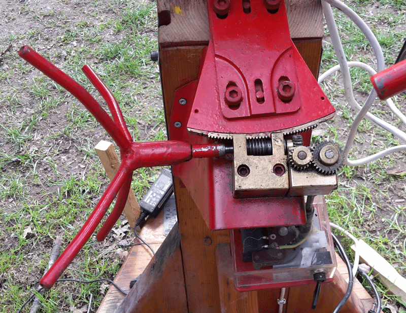

På den tiden fanns det lite intressanta byggdelar att köpa på CO. Kugghjul kuggstång och motorer och diverse rå-ämnen.
Nuförtiden handlar det bara färdiga produkter.
- Attachments
- Snäckdrevet är egentligen en kuggstång som ger en radie på 220 mm!
