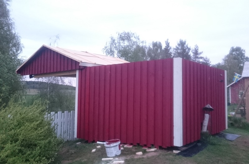

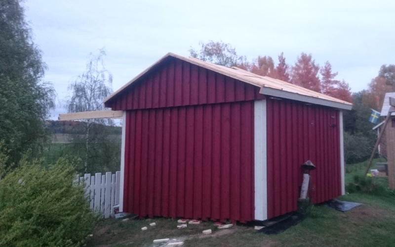

Det tar sig... :D
2016-05-16 21.24.53.jpg (131.42 KiB) Viewed 4025 times
2016-05-16 21.30.28.jpg (135.47 KiB) Viewed 4025 times
Dom utskjutande skenorna ska stödjas upp..
Taket rullar skapligt lätt, så det finns chans att det blir bra.. :D
Kommer att blir ett plåttaket som ser ut som tegel på detta.
Kul är det att bygga i alla fall...
/Magnus

Hej Magnus,
Det går fort framåt för dig. Själv har jag precis kommit över en hög med 45x60mm reglar.
Snyggt med de röda huset och de vita knutarna. Jag försöker nog med något liknande så det smälter in med omgivande hus.
Har du teleskop och montering på plats så det går att använda redan idag?

Det ser bra ut, se till att du har skydd så inte taket kan blåsa av oavsett läge. Sedan behöver du någon form av motor. T ex en trefasmotor som körs med en kondensator. Med andra ord enfas. Enkel att byta riktning på, det är viktigt med gränslägesbrytare.
Eventuellt har vi motorer i UAA med inbyggd växellåda till salu om det är intressant, de är rätt så små men förmodligen tillräckligt starka och kan skickas på posten. Kollar upp det på onsdag nästa vecka.
Bygg piren (eller pelaren som det heter på svenska) så att den är fristående från byggnaden. Det underlättar att slippa vibrationer från byggnaden om man går där inne eller om det blåser osv. Hoppas att vi kan få se någon interiörbild snart :)

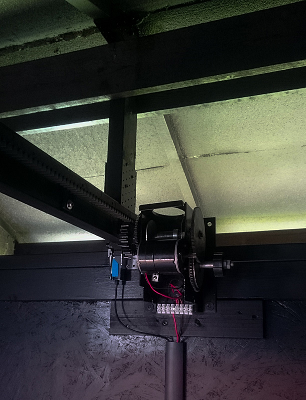

Tack för förslaget om motor, men jag har en gammal 12v vinschmotor som jag tänkt att använda. Jag tror att den har mer än tillräckligt med kraft.

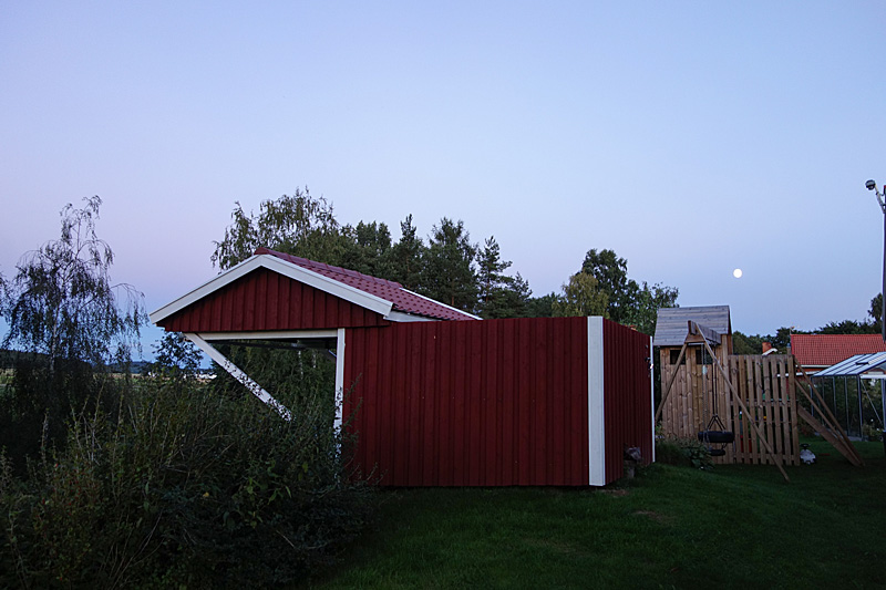

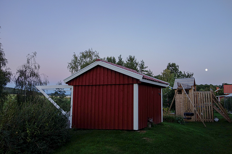

Nu är det bara några små detaljer kvar.
Stängt
Öppet

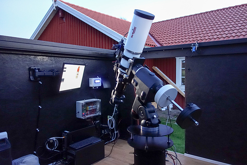

Teleskop och montering är nu på plats.
Som många andra har jag en "ratbox" på pieren, men jag upplever inte några problem med den idag.
Kanske svetsar på en annan adapter där sedan, skulle behöva komma upp lite högre.
Här är en bild på winschmotor och kuggstång.
Motorn rasslar en del, men det funkar.
Annars finns luftrenare, "fuktslukare" och en styrd fläkt som trycker in luft via ett filter.
Nu väntar jag bara på klara och riktigt mörka nätter.
