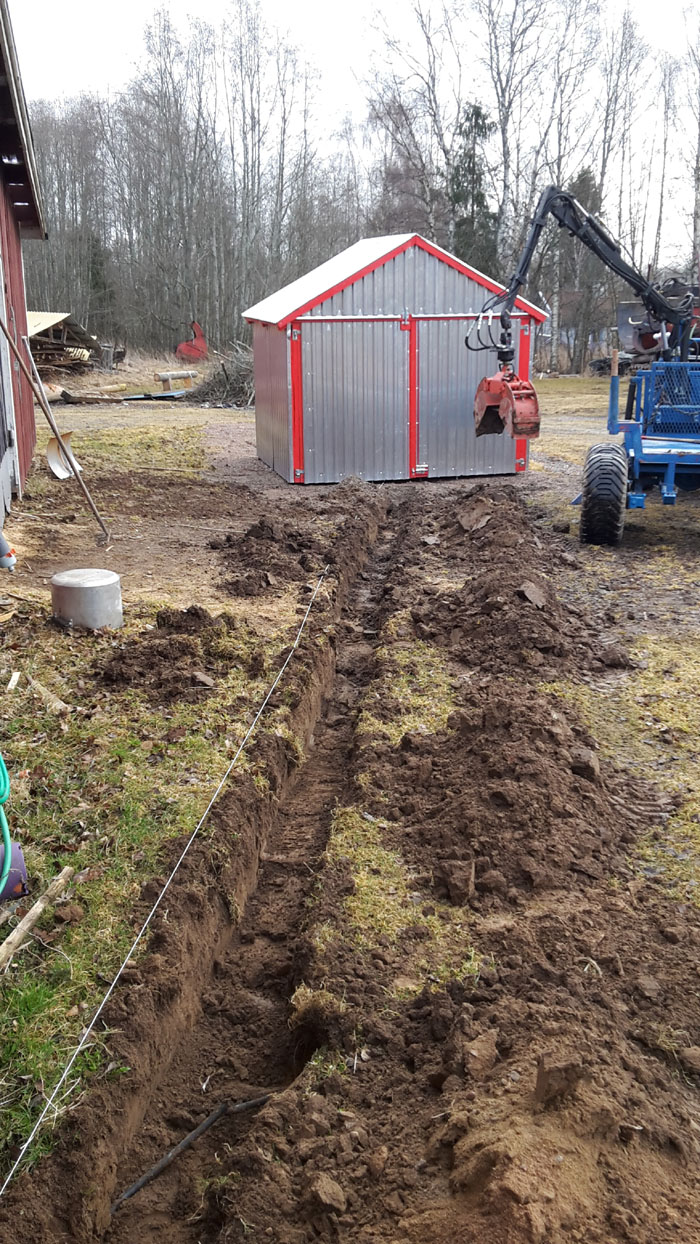

Mitt bygge är 2x2,5m och står på hjul. Jag öppnar dörrarna och rullar iväg alltihop. Ingenting att snubbla på i mörkret mer än kablarna. Så därför gräver jag ner 2st usb kablar 1 st nätverkskabel och 1 st 220v kabel. Dom går i 2 olika diken.
Hoppas USB-kablarna kan samsas i samma jordslang. Annars får jag gräva ett till dike.

Har nyss testat kablarna i röret jag la ner för nån timme sen. Det är 2 st usb2 aktiv 20 m + 5 m förlängning.
Fungerade utmärkt med en EOS 1200D + Orion allinone samtidigt. Dels i samma dator, dels i separata datorer.
Gick att sikta på ett markmål 500 m bort trots att det regnade. -Hade bara dörrarna öppna.
