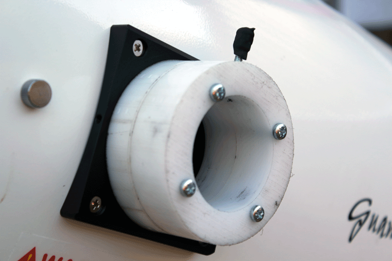

Den provisoriska okular/kamerahållaren är klar för test. I brist på material fick jag lov att skruva i hop 2 bitar.
Denna grej är ca 20 mm lägre och kan kortas 15-20 mm till.

Jag skippar dom andra ideerna nu. Jag fick lov att korta klumpen ytterligare 15 mm. Nu är jag ganska säker på att jag ligger rätt. Tyvärr är månen bakom ett träd nu så jag kan inte göra det sista testet. Men det handlar om minuter!

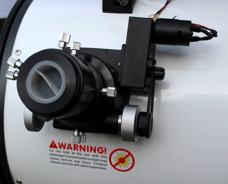

Då var motorzoomen och focus fixad.
-Först kapade jag av teleskåptuben 40 mm med en plåtsax. Det gjorde då att kameran nådde focus ca 5 mm utanför lägsta läget. För att se visuellt med okular så måste jag använda förlängningsadaptern som följde med leveransen.
-Men det funkar helt ok.
Sen monterade jag en hållare av 4 mm aluminium-plåt som passar på focuserarens original-hål. Har alltså inte gjort nå ingrepp på fucuseraren mer än att slipa upp ett spår i finjusteringsratten. Motorn är en 24 vdc med växellåda och har alltså fram/back funktion. Drivrem är en enkel o-ring. När jag focuserar manuellt så kan jag antingen ta bort o-ringen eller helt bortse från den. -Det sista alternativet blev det av bekvämlighetskäl-
-Handenheten fick sig 2 knappar till: fram-back. Har provkört via datorn på kontoret och det funkar alldeles ypperligt bra.
Går snabbt att nå focus under bekväma förhållanden.

Re: Når ej focus med EOS kameran.
Stiligt! Alltid kul med egna lösningar!
