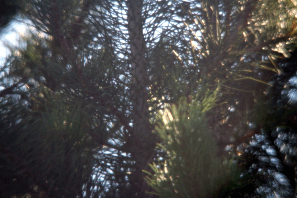

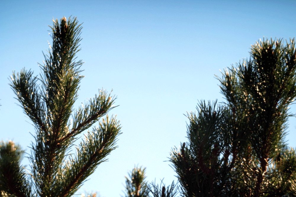

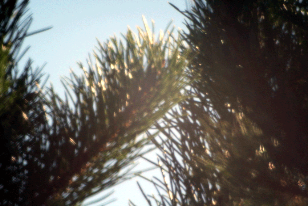

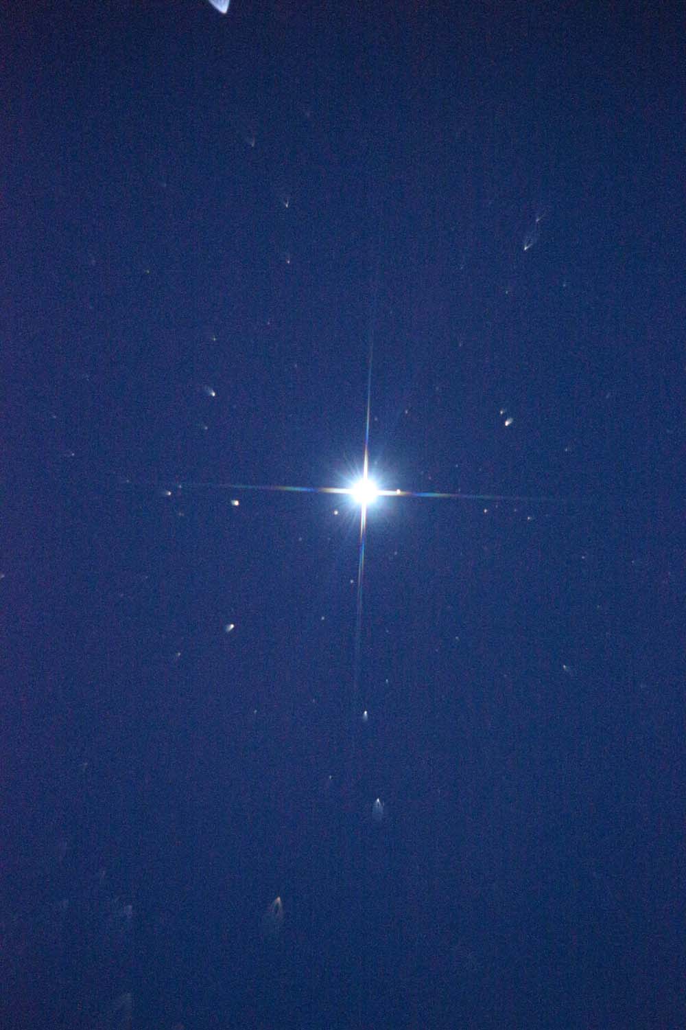

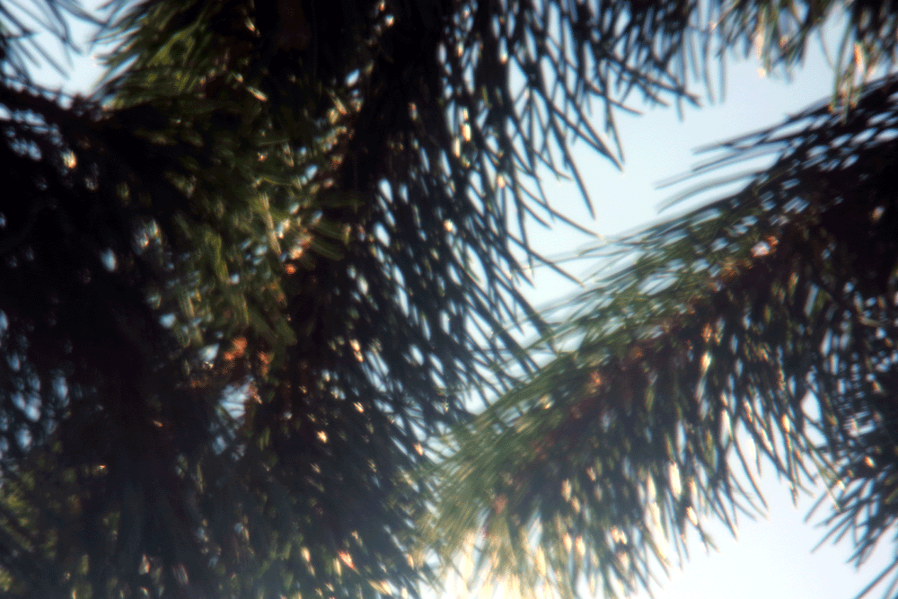

Tog lite provkort.
Granen var förresten en tall..den står ca 50 m bort.
Förutsättningarna var usla på så vis att solen bländade hela tiden. Dessutom, alla utom "direkt-bilden" är tagen på fri hand eftersom utligget inte räckte till. -samt en del vindar..
Testade en Barlow på slutet!
Tycker mig nog se ett koma-fel på 32 mm okularet.

- skruvade ur linsen ur en Barlow
- barlow-forum.gif (403.9 KiB) Viewed 6485 times
- Ser ni nåt fel?
- direkt-tall-forum.gif (383.42 KiB) Viewed 6485 times
- Verkar lite smetigt i kanterna
- 32-mm-forum.gif (424.73 KiB) Viewed 6485 times
- Jag kan inte se nåt komafel här, men suddig
- 17mm-forum.gif (399.58 KiB) Viewed 6485 times

Såg du nått fel på direktbilden på tallen? Alltså optiskt sett?
