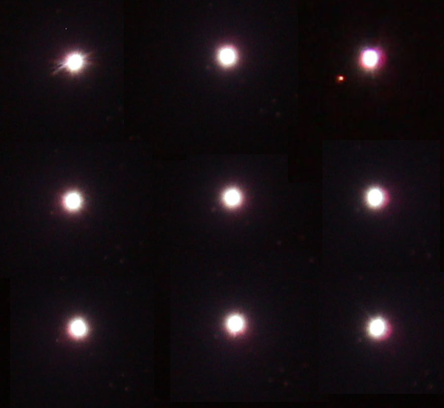

Re: Konstiga reflexer i moddad kamera
Hej
Jag har moddat min EOS 600d med ett Baader filter och fick precis samma reflektioner på vissa starkare stjärnor. Jag läste att detta kunde bero på att filtret inte ligger helt plant mot sensorn och jag gjorde om allt och såg till att filtret är helt parallellt med sensorn. När jag tog några 30" exponeringar med standardobjektivet på en ljusstark stjärna i centrum och i hörnen och jag får en röd reflex som reflekterar ifrån centrum, vilket borde vara ett tecken på att filtret är ortogonal mot sensorn:
Bilden är ett kollage av crops ifrån hörnen och centrum:
Jag tror detta är p.g.a en sämre antireflexbehandling på Baaderfiltret . Tror ni man kommer till rätta med reflexerna med ett Astronomik clip-in CLS filter?
MVH
Peter
MVH
Peter
Borde vara vanligt uv/ir filter och gör förmodligen ingen skillnad, men har någon funderat på/provat att vända filtert?
När jag studerar den bilden tycker jag inte det ser ut som att filtret sitter snett. I så fall hade det synts på centerstjärnan. De fyra hörnbilderna är också symetriska runt centrum. På längre fokallängder borde problemet bli mindre då ljusstrålarna kommer in mer rakt. Jag tror precis som skrivs här att det är dålig kvalite på antireflexbehandling.
Det filtret här är också relativt tjockt vilket ger större avstånd på reflexerna på randstrålarna. Nu skall det ju ha en viss tjocklek om fokus skall bli rätt med kameraobjektiv, på teleskop spelar det ingen roll. Clip in filtren skulle jag tro är mycket tunnare och problemet därmed mindre, är de dessutom med bättre antireflex så blir det ju ytterliggare bättre.
Vid foto genom teleskop, varför inte prova utan filter, visserligen kommer mer IR med som kan ställa till det med fokus på refraktorer beroende på kvalite, ett spegelteleskop har inte dessa fokusproblem utan i endast linsdelarna som comacorrectorn.
Filtret som visas här tycker jag nog man kan säga är oanvändbart. Möjligen kan det bero på att kontrasten är väldigt kraftigt uppdragen som gör att det ser värre ut än det är.
Bara lite funderingar från mig, har aldrig hållt på med denna typ av filter.

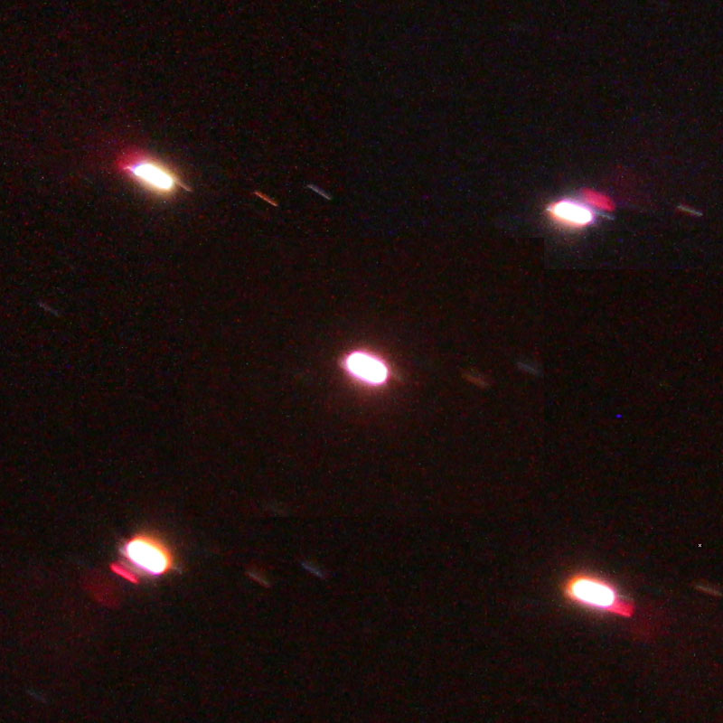

Här kommer en uppdatering på reflexerna efter att jag under natten justerat sensorskruvarna i omgångar och testat i teleskopet på en ljusstark stjärna. Min stackars kamera har nu demonterats ner ca 30 gånger totalt men funkar fortfarande till min förvåning.
Det mesta av reflexerna är borta och jag tror som Lars att om man vill ha bort dem alla så får man använda betydligt dyrare optik eller minska reflexerna genom att justera sensorn så att man kommer så nära den optiska axeln som möjligt, vilket blir specifikt till det teleskop man använder.
MVH
Peter
MVH
Peter
Hej Peter!
Ser väldigt mycket bättre ut nu. 30 gånger! Puh... hur mycket energi har du???
Jag tror det blev lite missuppfattning vad jag skrev tidigare.
Justering 1:
Se till att center på sensorn sitter exakt i optiska axelns förlängning, men det är dock i regel inte justerbart.
Justering 2:
Sensorn skall var i 90 grader (ortogonal) mot optiska axeln.
För de som inte orkar montera isär kameran 30 gånger kan man fuska med en sådan här:
http://www.astrosweden.se/ts-m48-bildpl ... or/27402-0
Det är inte lika bra som att ha kameran perfekt justerad men väldigt mycket enklare. Den måste få plats också vilket inte alltid är så lätt. Skall man använda kameralinser så måste man justera i kameran.
Viktigt att kameran alltid sitter i samma rotationsvinkel efter justering ifall teleskopets anslutning inte är rakt.
Justering 3:
Sensorn skall vara på ett visst avstånd från flatfieldcorrectorn. Där får man kapa adaptern om avståndet är för långt och ej justerbart, är det för kort lägger man shims emellan. Avståndet brukar vara 55mm, men skiljer beroende på vilket teleskop correctorn sitter på, mer påkostade correctorer har i regel större avstånd för att möjliggöra fler tillbehör som off-axis adapter och filterhjul.
Peter, nu när du fått justering så bra, prova att ta motsvarande bild igen men med mindre exponering eller en svagare stjärna så det inte blir överexponerat, då ser du de sista felen bättre, till ex. färgkorrigeringsproblem med teleskopet.
Tittade tillbaks på hur den här tråden startade. Martin, fick du någon lösning på ditt problem eller förslag som du jobbar på att införa?
Justering 1:
Justering 2:
Justering 3:
